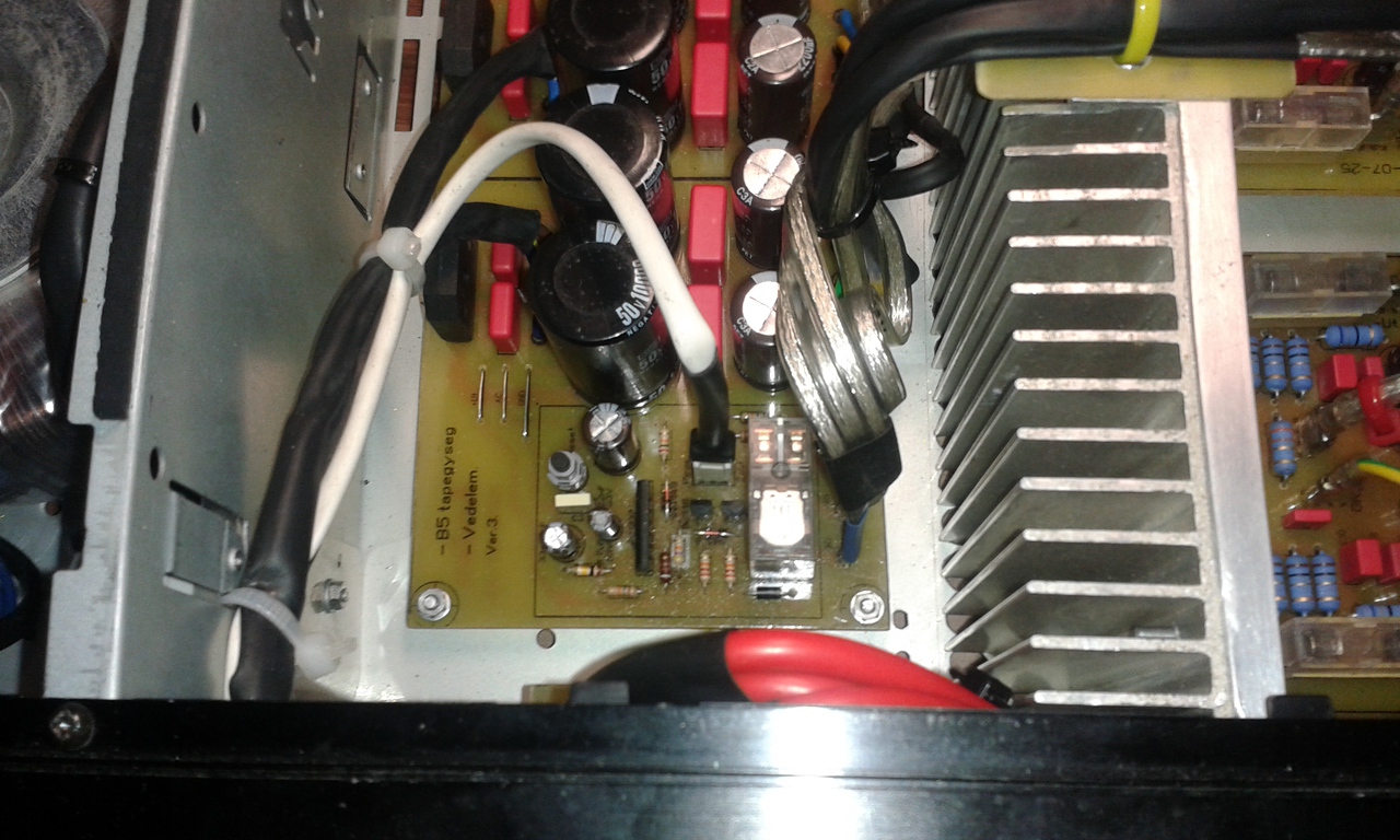

(#) Anden válasza tamasgal hozzászólására (») Dec 29, 2014 / 1
Az én elrendezésemben így fest a dolog..
Lefényképeztem a bekapcsoláskor világító piros led-et, ami kb 3-4 mp múlva kékre vált..
A védelem, és a táp saját tervezés, alaposan leteszteltem annó..
Körülbelül olyan 5V DC-nél leold, ezt egy merült 9V-os elemmel ki is próbáltam anno..
Látod a relét is, teljesen jól teszi a dolgát, nem hinném hogy egy 15,000 Forintos relével jobban szólna, bár egyesek szerint az is beleszól a hangba, hogy milyen színű vezeték van a falban, ami a konnektorhoz megy.. Ebben én annyira nem hiszek, de persze számítanak az alkatrész minőségei, pláne a B5-nél..
(#) Anden hozzászólása Dec 29, 2014 / 1
Egyébként az én verziómat is Dual mononak tartom, hisz nekem is, hasonlóan Alkoto-hoz, két külön tápellátása van a két végnek..(Ha jól emlékszem, még a trafónkat is egy helyen gyártattuk le..)
Nekem egy 300-as van benne, de úgy gondolom ez elég a két oldalnak, arra a kb. 2* 70 Wattra..

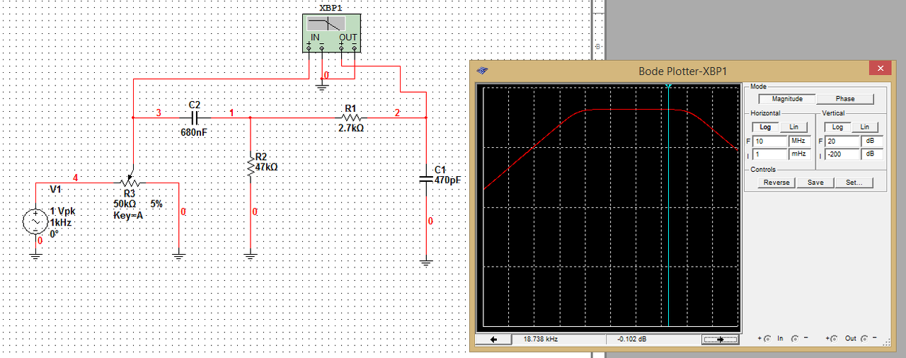

(#) ptesza válasza Alkotó hozzászólására (») Jan 18, 2015 /
Végül lett időm beépíteni, és a hangja nagyon jó, a terhelést bírja, a nyugalmi áll mint a cövek. (50mA) BD249-BD250 párost vettem ki belőle, habár azok biztosan eredetiek voltak. (Még anno a HQ video-nál vettem)
Viszont úgy tűnik elkövettem egy hibát. Az eredeti cikket olvasgatva, feltűnt valami.
„Ilyenkor elég egy jó minőségű 2x10 kohm - 50 kohm-os sztereó, logaritmikus potenciométer és egy bemenetválasztó kapcsoló is elé. Ekkor a bemeneten található 470 pf-os kondenzátort ne ültessük be, a 2,7 kohm-os ellenállást egy átkötéssel helyettesítsük. A 2,7 kohm/470 pF-os aluláteresztő szűrőt a potméter elé tegyük, mert a potméter kimeneti ellenállása (ami középállásban a legnagyobb, ha a bemenete lezárást "lát") alacsonyabb frekvenciára letolja a szűrőtag töréspontját és így a magas hangok nem kívánt levágását okozza.”
Szóval az a bizonyos 2k7 és 470pf nekem be van forrasztva a panelra, és előtte simán van egy 10k-s sztereo piher poti. Nekem nem tűnt fel amiről KD mester ír.
Szóval ezt akkor módosítanom kellene?

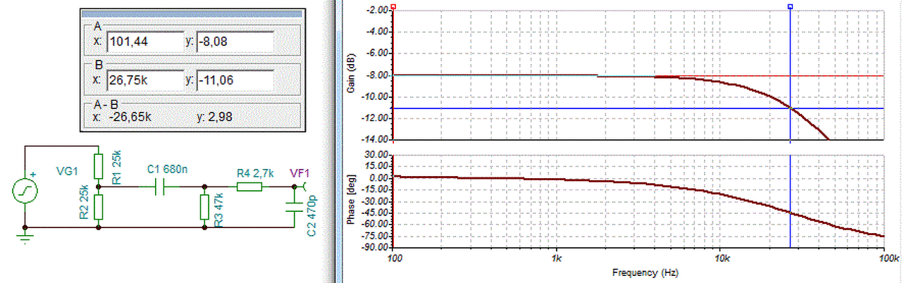

(#) reloop válasza ptesza hozzászólására (») Jan 18, 2015 / 1
Szia! A 10k-s potival nem lesz semmi gond. 50k esetén a legnagyobb hangerő állás közelében (lévén szó logaritmikus potiról) lejön az aluláteresztő szűrő töréspontja 20kHz környékére. Ott esetleg megfontolás tárgyát képezhetné.
(#) ptesza válasza reloop hozzászólására (») Jan 18, 2015 /
Csaknem hagyott nyugodni a dolog.
Lemodelleztem ,de nekem úgy tűnik , hogy ez a felső töréspont független a poti állásától.
Három jellegzetes poti csillapítási állást szimuláltam, a B marker x frekvenciáit figyeld meg!
(#) reloop válasza reloop hozzászólására (») Jan 18, 2015 / 1
A -20dB csillapításnál következetlenül állítottam be a markert, ezennel javítom
