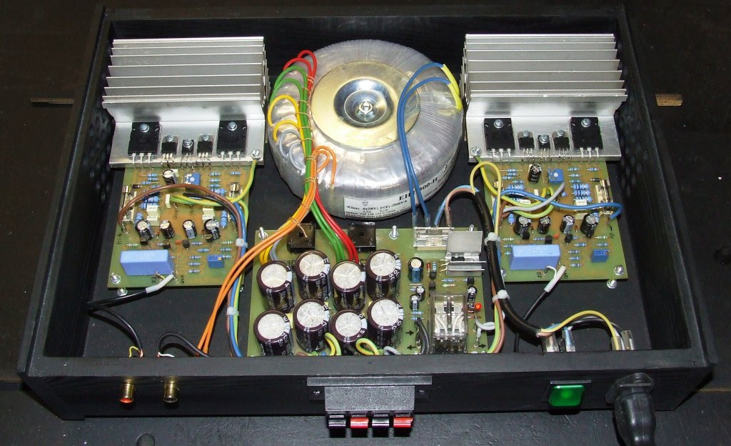

(#) Alkotó válasza ptesza hozzászólására (») Dec 28, 2014 /
Nehezen indul be a B5-öd. Nálam az elsőre és találomra vásárolt tranyópáros van, amikkel még nem volt baj (napi használatban van közel 5 éve, sőt már házibuliztak is vele a gyerekek).
Esetleg a tranyók vizsgálgatása helyett rakd össze, és hallgasd meg.
Mellékeltem egy fotót (nem a legjobb pedig igyekeztem) a nálam működő teljesítményelemekről.
(#) kadarist válasza Alkotó hozzászólására (») Dec 28, 2014 /
Majdnem a bordához érnek a lábak
(#) Alkotó válasza kadarist hozzászólására (») Dec 28, 2014 /
Ugyan már! Éppen ideális hely van ott, ha jól emlékszem 2,54mm, de nem ez volt a kép lényege, hanem a félvezetők nálam használt típusai.
Legyen úgy!
(#) Anden válasza Alkotó hozzászólására (») Dec 29, 2014 /
Valóban elég közel vannak a lábak..Ahogy látszik, még az aluból is lett reszelve..
Persze a lényeg hogy nem ér oda..
Korábban még a Conductor-nál én az ilyen kivitelezésnél húztam zsugorcsöveket a tranyók lábaira, a biztonság kedvéért..
Az én B5-ömben állítva vannak, így oda nem volt szükséges..

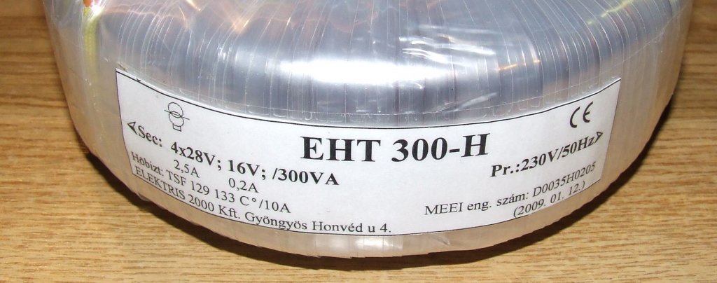

Este bele rendezgetem a két végfokot egy dobozba és teszek fel róla képet, kíváncsi vagyok a véleményedre! A trafók gyári Indel-ek, 200W-osak, oldalanként annak bőven elégnek kell lennie. Régóta figyelemmel kisérem a munkáidat és nagyon tetszenek

(#) Alkotó válasza Anden hozzászólására (») Dec 29, 2014 /
Reszelve az aluból?! Mire gondolsz? Nincs ott semmilyen reszelés. A kép szerinti bal oldali tranyó alatt meg van az él sérülve (felütődés), de ezt se piszkáltam, csak a síkot állítottam helyre.
A 2,5mm-es távolság biztonságosan elegendő. Ettől nagyobbat értelmetlen hagyni. A meghajtók lábai egymáshoz képest már eleve közelebb vannak, hiszen a középpontjuk 2,54 mm.
Feltevésem szerint az árnyék zavarja a szemeteket.
Akkor csak reszelésnek nézett ki...
Egyébként nem kötekedésből, de arra gondoltunk, ahol az MJL tranyók lábai hajolnak lefelé, ott aligha van 2,5mm..Persze így képről nehezebb megállapítani..
A lényeg hogy nem ér oda...

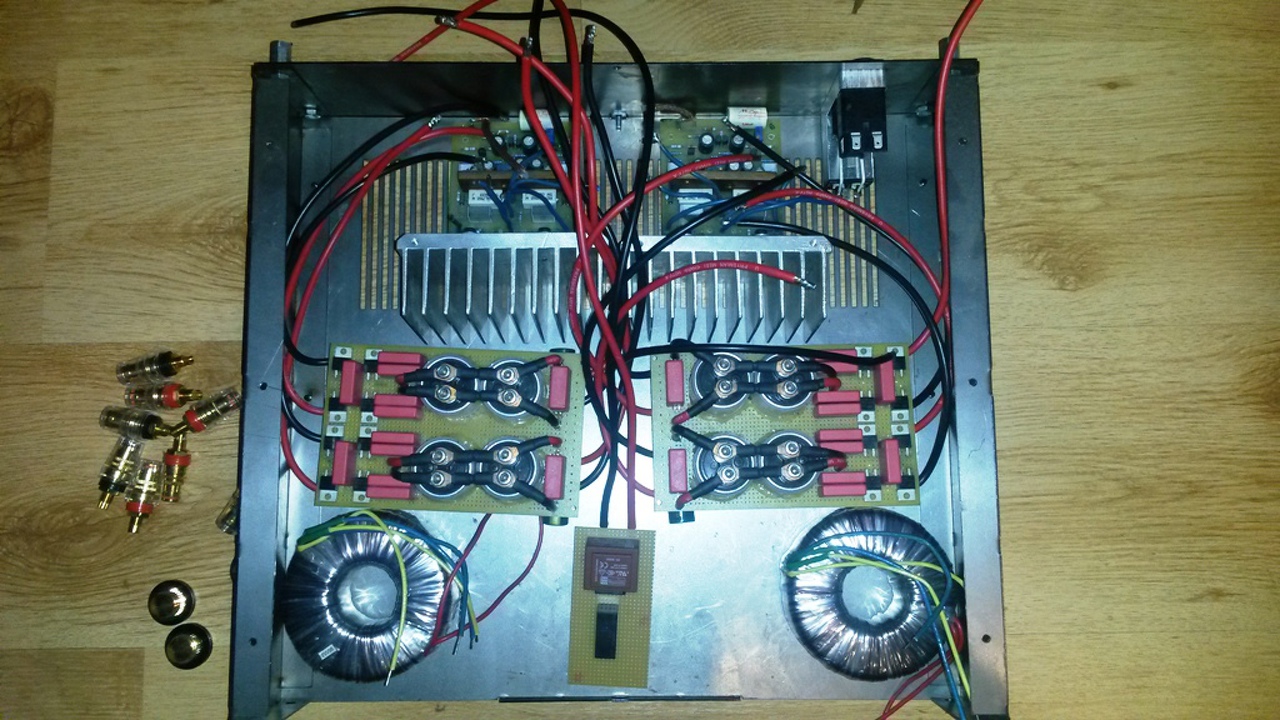

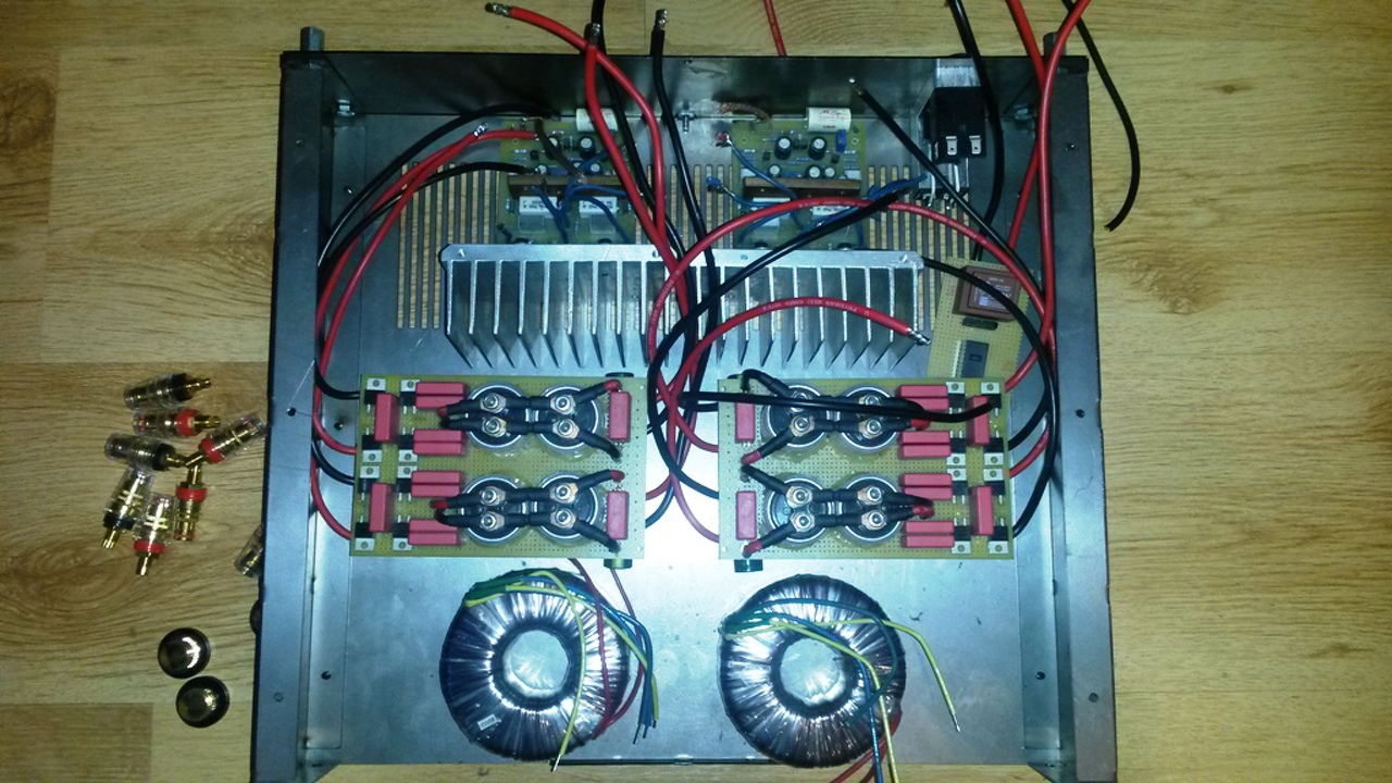

(#) tamasgal hozzászólása Dec 29, 2014 /
Elgondolkodtam az egydobozos elrendezésen amit Alkotó javasolt (tudnám mire használni a felszabaduló dobozt) nektek mi a véleményetek melyik lenne a legjobb elrendezés szigorúan a hangminőséget alapul véve?
A hozzászólás módosítva: Dec 29, 2014
(#) Alkotó válasza tamasgal hozzászólására (») Dec 29, 2014 / 1
Kenyér csomagolópapírjára készítettem egy vázlatot. Esetleg ezt is mérlegeld.
A bordák lehetnek belül is ha az bármi okból jobban tetszene.
