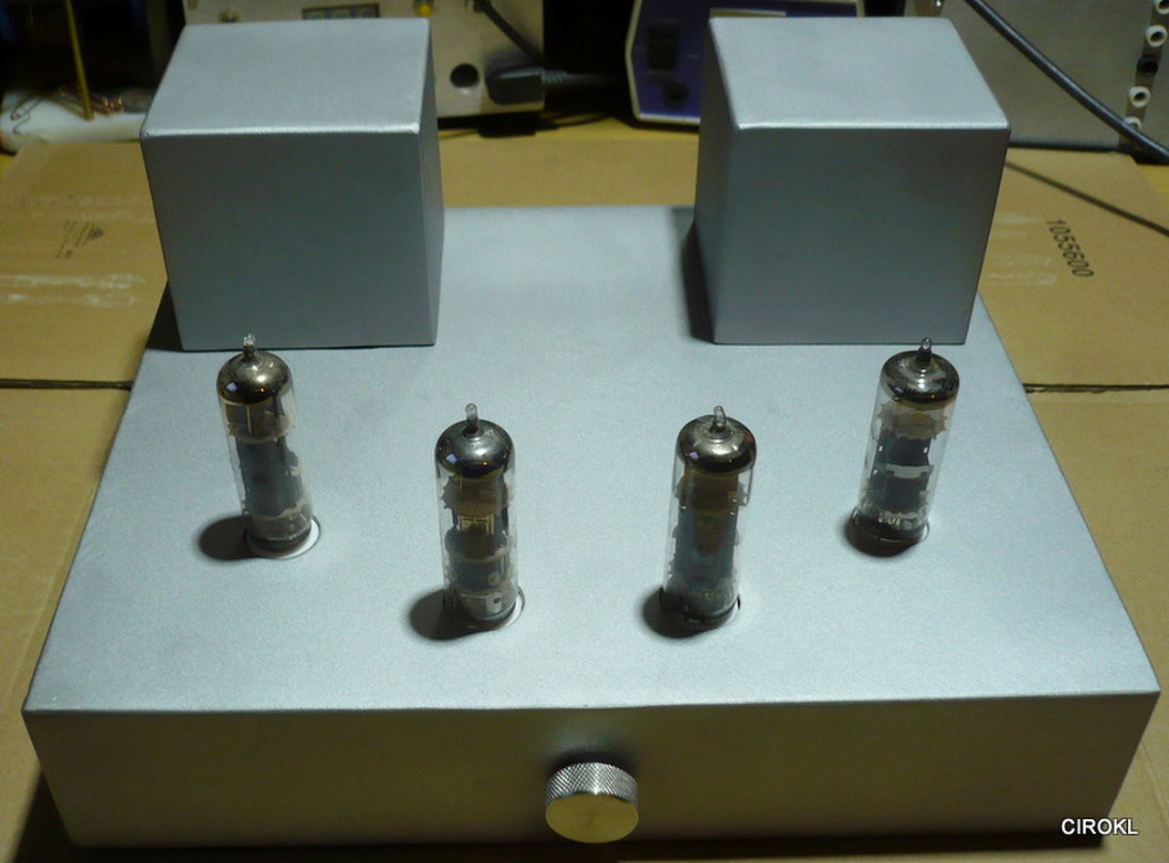

Na reszeltem egy kicsit megint a kis csöves dobozán , még rengeteg meló lesz vele , gyakorlatilag szerkezet kész .
A fa oldalak holnap elkészülnek meg aztán lehet majd festeni , pácolni meg miegymás. Több kép
... és hol maradnak a kiálló, kötelező csavarfejek a platóról?
Ügyes, gratula!
Csavarfejek ?
Ezt itt ebben a formában nem értem hisz mi az hogy kötelező ? . A külső látványát és a csavarok létjogosultságát mindig az adott szerkezet megjelenésétől teszem függővé ! A hozzászólás módosítva: Jan 22, 2015

Persze, én is így szoktam a szükségből erényt kovácsolni! Nem volt csavarod és kész...
Így néz ki, ahol fussa mindenre: Csavaros a csavaros a... A hozzászólás módosítva: Jan 22, 2015
Ez már kicsit túl csavarosra sikerült. Főleg az elején az a négy csavar csavar még egyet rajta. Vajon nem volt-e anyátlan, aki összerakta?
