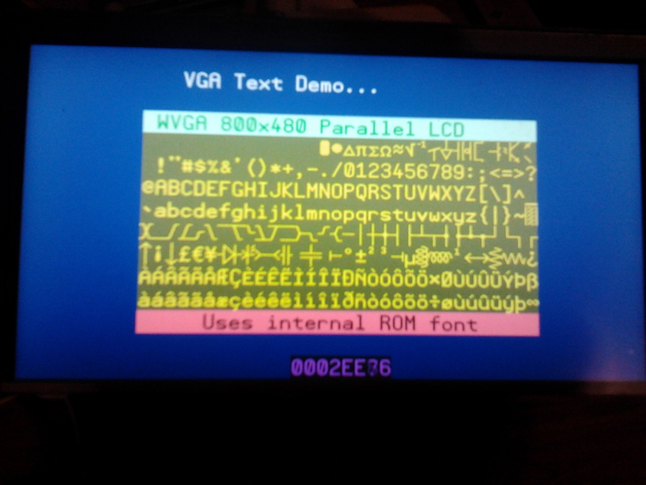

Sikerült egy nagyon érdekes dolgot készíteni a P8X32A mikrovezérlővel, egy WVGA TFT modult sikerült életre kelteni melynek ilyen interfac-e van, azt hiszem minden TFT-nek ilyen van:
TFT Parallel Interface Designation Description Function DCLK, CK Data Sampling Clock Control line Data Sampling Clock Signal HSync Horiz Sync signal Control line - Horizontal Sync Signal (negative going) VSync Vertical Sync Signal Control line - Vertical Sync Signal (negative going) R0 Red Data Signal Data Lines R1 Red Data Signal R2 Red Data Signal R3 Red Data Signal R4 Red Data Signal R5 Red Data Signal GND Ground Ground lines are placed between various signal lines for isolation. Only 3 shown as examples G0 Green Data Signal Data Lines G1 Green Data Signal G2 Green Data Signal G3 Green Data Signal G4 Green Data Signal G5 Green Data Signal GND Ground B0 Blue Data Signal Data Lines B1 Blue Data Signal B2 Blue Data Signal B3 Blue Data Signal B4 Blue Data Signal B5 Blue Data Signal GND Ground ENAB Enable Control line - Horizontal Display Position Set Signal H: Enables LCD R/L Option may not be present Right or Left Scan Chip Specific - tied to VCC or GND U/D Option may not be present Up or Down Scan ChipSpecific - tied to VCC or GND V/Q Option may not be present VGA or QVGA Chip Specific - tied to VCC or GND Azaz 6, vagy 8 bites RGB bemenet, Hsync, Vsync, és pixelclock jelek kellenek neki, természetesen itt a legfelső 2 bit van csak kihasználva, a pixel clock-ot a "Synth" spin segítségével állítottam elő de ezt biztos megoldható frappánsbban is, a kijelzőn még van egy rezisztív touch panel is. Itt a módosított demo és a néhány pontban átírt vga_text.spin: Demo:
A vga_text.spin-t átírtam hogya kép jó legyen vga_text_parallel néven:
