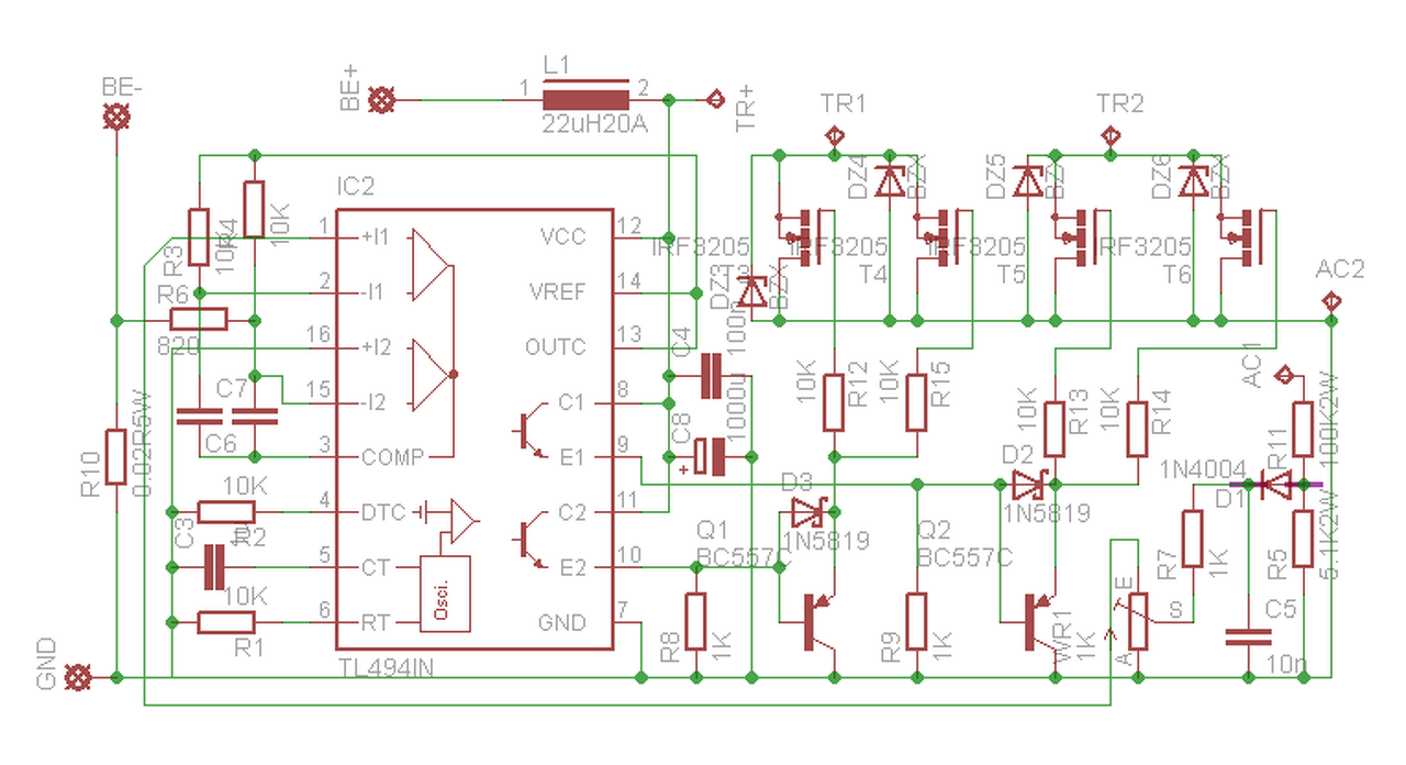

BÚÉK. Kedves hobbisták szeretném ki kérni a véleményeteket a mellékelt kapcsolási rajzrol.
Mindösze ez a kapcsolási rajz van, a töbi rám vár. Szeretném megépiteni. Meg milyen trafora lenne szükség. Ha netán valakinek már sikerült megépiteni, szivesen meghallgatnám a hozzászolasát. Megköszönöm elöre is. A hozzászólás módosítva: Jan 11, 2015
Ezt nem építettem meg,de a trafó adata,2x10Vprimer 240V szekunder.A prim minimum 2-3mm zománcból.
Kösz a gyors választ! Nálam nagyon ingadozik a feszültség. Van amikor 205-ig leesik, máskor 235 stabil.
Azért épiteném meg mert egyszerünek tünik. A hozzászólás módosítva: Jan 11, 2015
A trafó primer tekercseit a lehető legszorosabb csatolással kell készíteni. Még ha így is készíted, akkor is kellene a fetekre túlfeszültség védelem. Ezt legegyszerűbben 2 gyors diódából és egy zénerből (kb. 20-30V-os a plusz tápra) alakíthatod ki.
Megterveztem a kapcsolási rajzot Eagleben az általad javasolt diodás átalakitásal, legalábis amenyire tudtam értelmezni a segitségedet. A zenerek már felkerültek a kapcsolási rajzra, remélem ugy ahogy javasoltad, de a 2 gyors diodát nem értem. Ezt ki tudnád fejteni bővebben vagy esetleg a tervezet kapcsolasi rajzomon kijavitanád a hibát? Eddig csak mindösze egy invertert épitetem meg sikeresen, azt is csak hobby céljábol de soha nem használtam csak kisérleteztem vele. Most viszont szűkségem volna egy müködö invertere amit a labortápomba szeretnék beszerelni. A hozzászólás módosítva: Jan 26, 2015

Elsö alkalom, hogy megprobálom más formátumba. Remélem sikerült, mert eddig nem használtam ki az eagle eme tudását. Ha nem használhato akkor megprobálkozok utána járni, hogy hogyan is kell ezt a müveletet vegrehajtani sikeresen.
Kössz, így most látom a rajzot.
Lehet így is csinálni, ahogy felrejzoltad. A DZ3 és DZ4 együtt fölösleges, elég csak az egyik, hasonlóan DZ5 és DZ6 esetében is elég csak az egyik. Ha a terhelhetőség miatt akartál 2 db-t betenni, akkor inkább feleakkora feszültségűt tegyél be sorbakötve. Ha nem csak 50Hz-cel kapcsolgatod, hanem magasabb frekvencián, akkor már problémát jelent a zénerek viszonylag magas kapacitása, ezért sorba kell velük kötni egy-egy gyors diódát, így a fet bekapcsolásakor csak a gyors diódát kell kikapcsolni. Ha viszont minden fetet drain-jén van egy-egy dióda, akkor elegendő lehet 1 db zéner is, ha el tudja disszipálni a veszteséget. A zéner diódákon keletkező veszteség csökkenthető, ha nem a GND-re kötöd, hanem kisebb feszültségűt a TR+ pontra.

Sziasztok! Régóta fejlesztés és tesztelés alatt van a következő kapcsolás. Egy nagyfeszültségü egyenáramu inverter. Bele épitettem egy feszültség visszacsatolást de sok esetben hasznos lenne egy áram visszacsatolás is, mert van hogy a ferrit vas telitődik meg esetleges hibákat kiszűrne és megvédene. Tulajdonképpen a Feteket szeretném védeni. Meglehet oldani akkor egy áramvisszacsatolást? 1A körűl szeretném tetőzni.

UCC2808 a te barátod, árammódú szabályzó ,akár zárlatot is lekezeli félhíd, vagy teljeshídhoz jó.
üdv:Foxi
Ahogy már előttem leírták, árammódban könnyebb. De a 494-el is meg tudod csinálni, áramtól függően teszel egy söntöt a primer vagy a szekunder körbe ami nyit egy tranyót, a tranyó pedig átbillent egy 555-ös monostabilt mondjuk 100-500ms időre, ami lekapcsolja a 494-et.
Most nem azért de a TL494 nek nincs visszacsatolása ? Tehát úgytudom hogy a 3 as láb is valami féle visszajelzés. Arra akarok kilyukadni hogy muszály egy 555 ös is beilleszteni?

Üdv DJanosi. Azzal a kérdésel fordulnék hozzád, hogy mit értesz az alatt, hogy régota fejlesztés és tesztelés alatt van a TL494 inverteres kapcsolásod? Én pár napja bukantam rá a neten egy az általad közétet kapcsolási rajhoz hasonlóra, melyet fel is tetem miután átrajzoltam az általam jónak vélt változtatásokkal. Ez a kapcsolás engem tulajdonképen az egyszerüsége és a viszacsatolása miatt érdekel. A tegnap éjjeli (mondanám inkább ma) két órakor fejeztem be az első tesztelésemet miután rájötem, hogy több hibát követtem el a tervezés és a váltosztatások során. Végül sikerűlt életrekeltenem de mindösze pár mesodpercre, s mikor épp mértem a frekvenciát leált az egész. Ha jol mértem akor több KHz-en mükődik az általam várt 50 Hz helyet. Meköszöném ha megosztanád az eddigi tapasztalatodat. Remélem, hogy a héten sikerül kijavitanom a hibákat és ujra meg tudom épiteni, mert a mostani panel mehet a kukába.
Szia! Nem vagyok nagy inverter szaki, de ha megnézed az ic adatlapját irja hogy 1khz-től 300khz-ig van a kapcsoló frekije.
Na csak éppen az ic adatlapját nem vettem figyelembe. Kösz a gyors észrevételed, amit ezek szerint a gyakorlatilag mértem jó volt csak éppen én nem voltam elék körültekintő a frekivenciával kapcsolatban. Azért nem fogom abahagyni ezt a tervet, majd máshol fogom használni ha sikerül megépitenem.

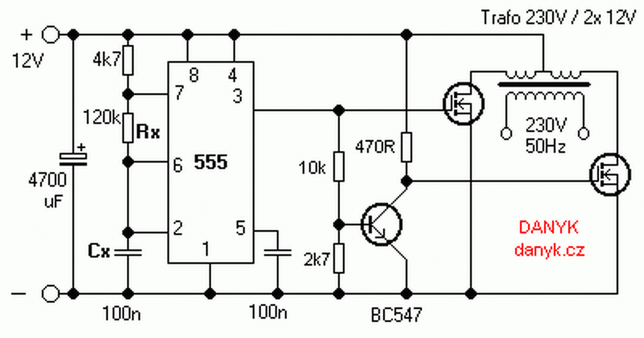

Régebben én is a mellékelt kapcsolási rajzot elkészítettem. Igazából nagy vasmagos trafóval akartam használni, mint kiderült utánna halott ötlet. Pc-táptrafóval kell valamit majd kezdenem. Gondolom a mellékelt kapcs.rajz tele van hibákkal, biztos lehetne rajta finomitani stb, csak az a problémám hogy az oszcilloszkópom bedöglött, így anélkül nemsokra megyek. A második mellékletem meg egy nagyon kezdetleges valami, amiről le is beszélnek, hisz négyszöggel működik, ez viszont 50hz es vasmagos trafóval is működik.

Kösz az 555 kapcs. rajzot, érdekesnek tünik. Majd tesztelem azt is.
Gyorsan kijavitotam a hibákat. Remélem sikerült, mert holnap ha lesz idöm akor ujra megépitem és hátha sikerül a viszacsatolás is. Mellékelem a kijavitot kapcs. rajzot azoknak akik esetleg tudnak taláni valami hibát. Nem szivesen maratnám ki a nyákot rosz terv alapján. Előre is köszönöm az észrevételeket!

A TL494 másik hibaerősítője felhasználható áram visszacsatolásra, nézd meg a PDF-ben.
