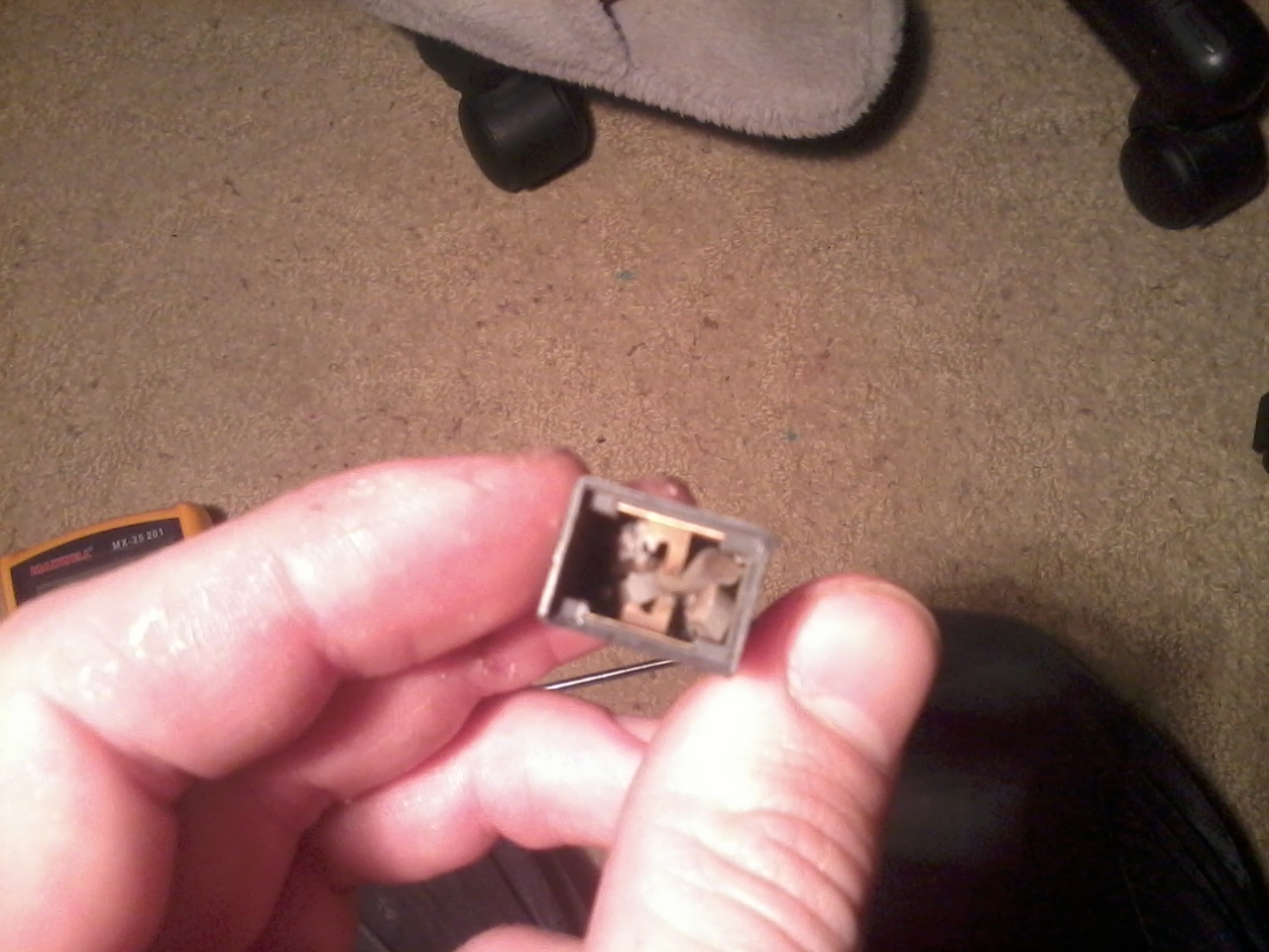

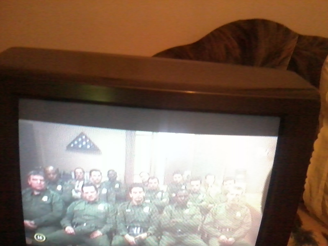

Jáj ez a Tv megöl, most meg össze van rakva erre bekapcsolt kapcsolóval bedugom a konnektorba belűről recsegés villámlás, és erre ez a kép fogad. Ha sikerül megcsinálni, azt a kis bibit a kép teléjén akkor kezdhetem a másik hibáját keresni

A módosításra menjél rá. Nyilván a lemágnesező PTC ment tönkre, ezért ez a színkeveredés.
....vagy csak át lett helyezve a Tv, és a következő bekapcsolásig nem érkezett kihűlni a PTC.
Bocs, hogy belevau! Idézet: „bedugom a konnektorba belűről recsegés villámlás, és erre ez a kép fogad” Ebből gondoltam azt, hogy tönkrement a lemágnesező ellenállás.
Sajnos akár milyen értéket írok be nem lehet úgy beállítani, hogy a kép középen legyen, de az a kis "szösz" ne látszódjon. Megnézem mi a helyzet a PTC tájékán. Szerintem marad így hibásan a képe egyébként szép (lesz). És igy legalább már a csatornákat is be tudom állítani az univerzális távirányítónak megfelelően.
Úgy kell csinálni mint egyik ismerős fogta és leragasztotta szigetelőszalaggal.
Igazad van! Felületesen olvastam, figyelmetlen voltam! Bocsi! Tényleg PTC csere a gyógyír!

Megyek megnézem a PTC-t. A hozzászólás módosítva: Feb 10, 2015
Egy kis jóindulattal elmegy ez még...

A csík így most nem látható a kontraszt csökkentésével eltűnt (végre). A PTC-t cseréltem egy a fiókból elsőként előkerült típusra, most a kép is helyreált. Köszönöm a türelmed, és a biztatást!
