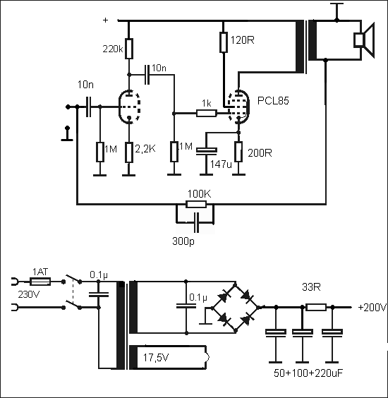

(#) burgdavid válasza abraboro hozzászólására (») Feb 2, 2008
Hello! Itt a rajz.

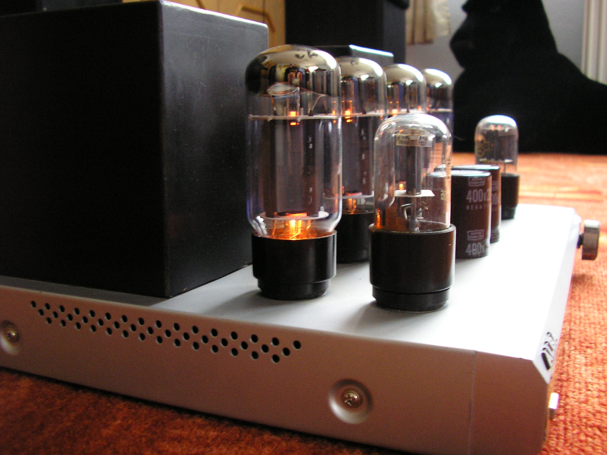

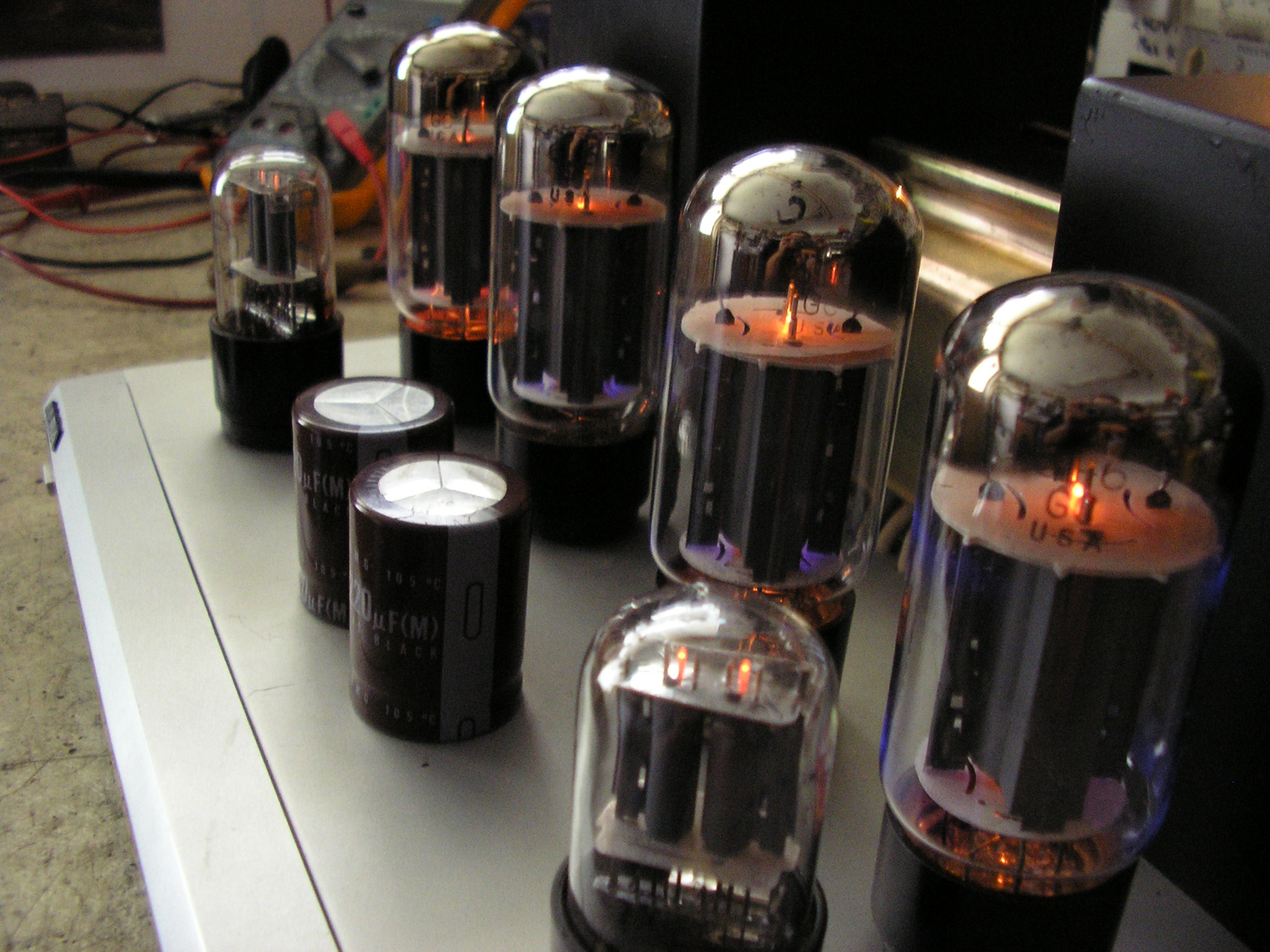

(#) EcoPityu hozzászólása Feb 3, 2008
Kiűztem a rohadt medvét!!! Az egyik BY238 visszafele is vezetett "egy kicsit"
Nameg áttekertem a trafót, hogy kisebb gerjesztéssel menjen, így egy kicsit kisebb a szórt mágneses tere.

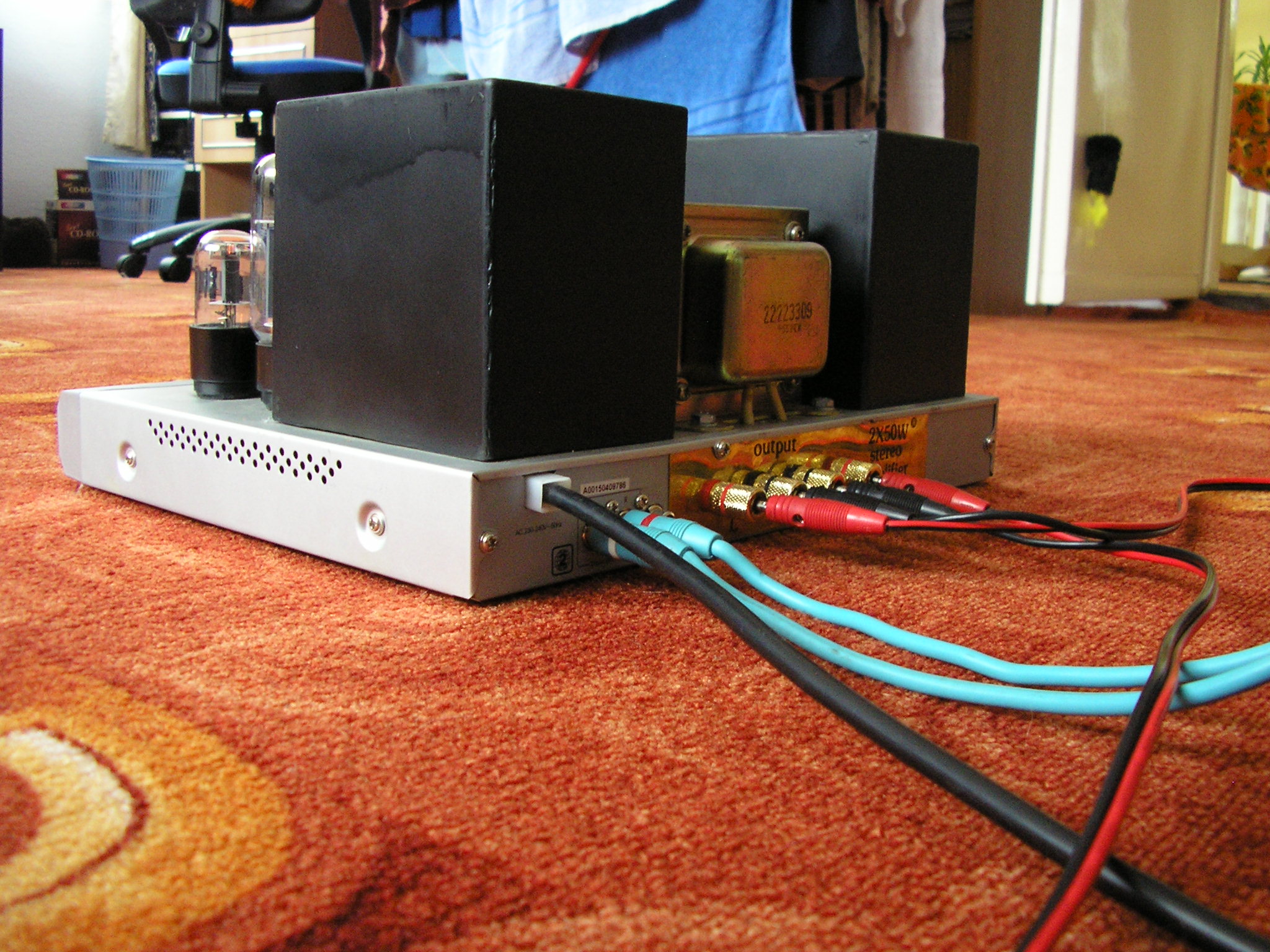

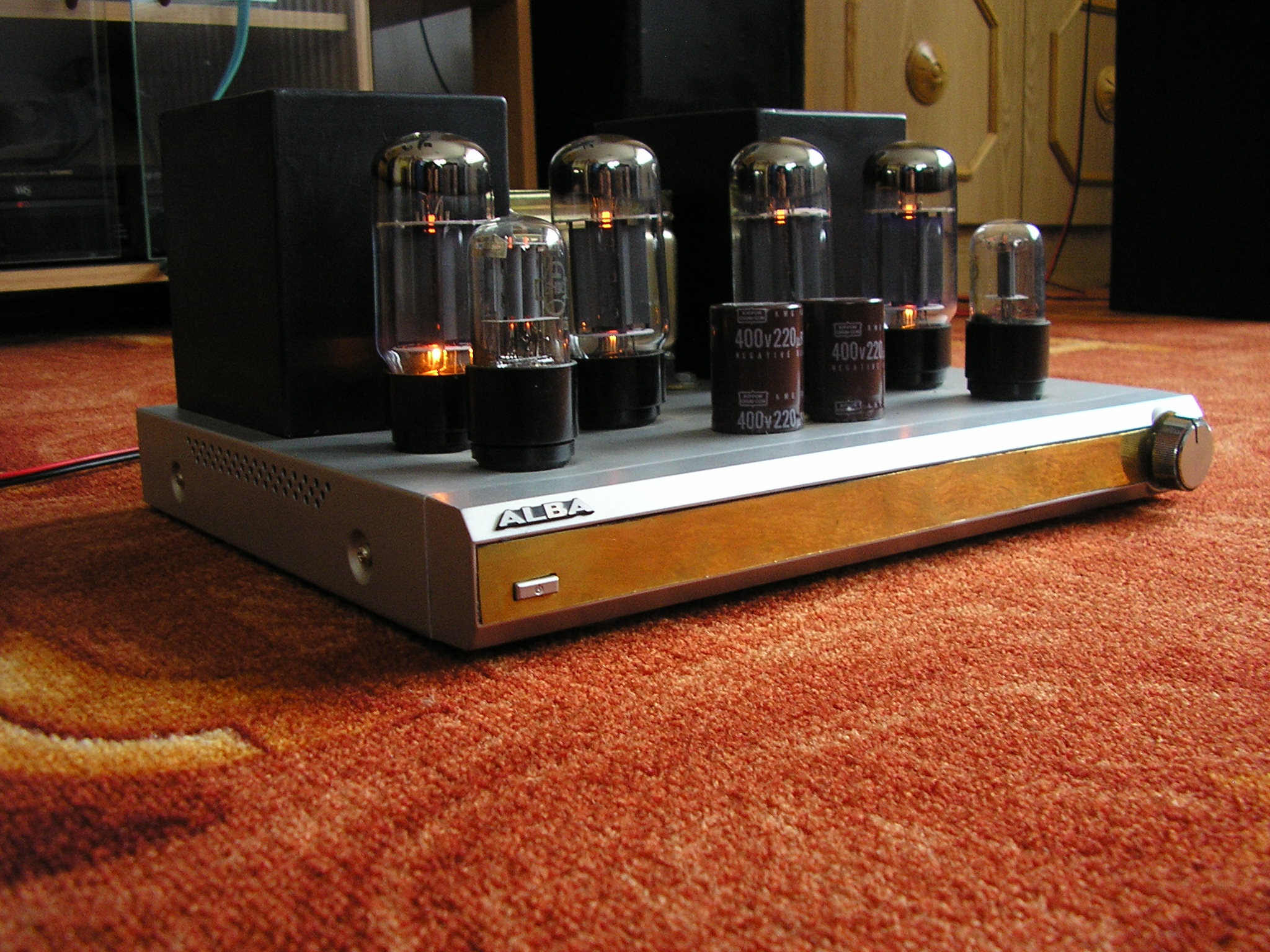

Hagy fényezzem már magam egy kicsit...
Há" nem szép??
(#) sturbi válasza EcoPityu hozzászólására (») Feb 4, 2008
„EcoPityu írta:
Hagy fényezzem már magam egy kicsit... Há" nem szép??
Gyönyörű
(#) cruisher válasza EcoPityu hozzászólására (») Feb 4, 2008
Gratula hozza, nagyon otletes, es szepen is megcsinaltad
Meg a kek boszorkanyfeny is sokat dob rajta a csovekben
(#) Mate78 válasza EcoPityu hozzászólására (») Feb 4, 2008
Szépen megcsináltad,gratulálok hozzá.
Mi lesz a következő projekt?
