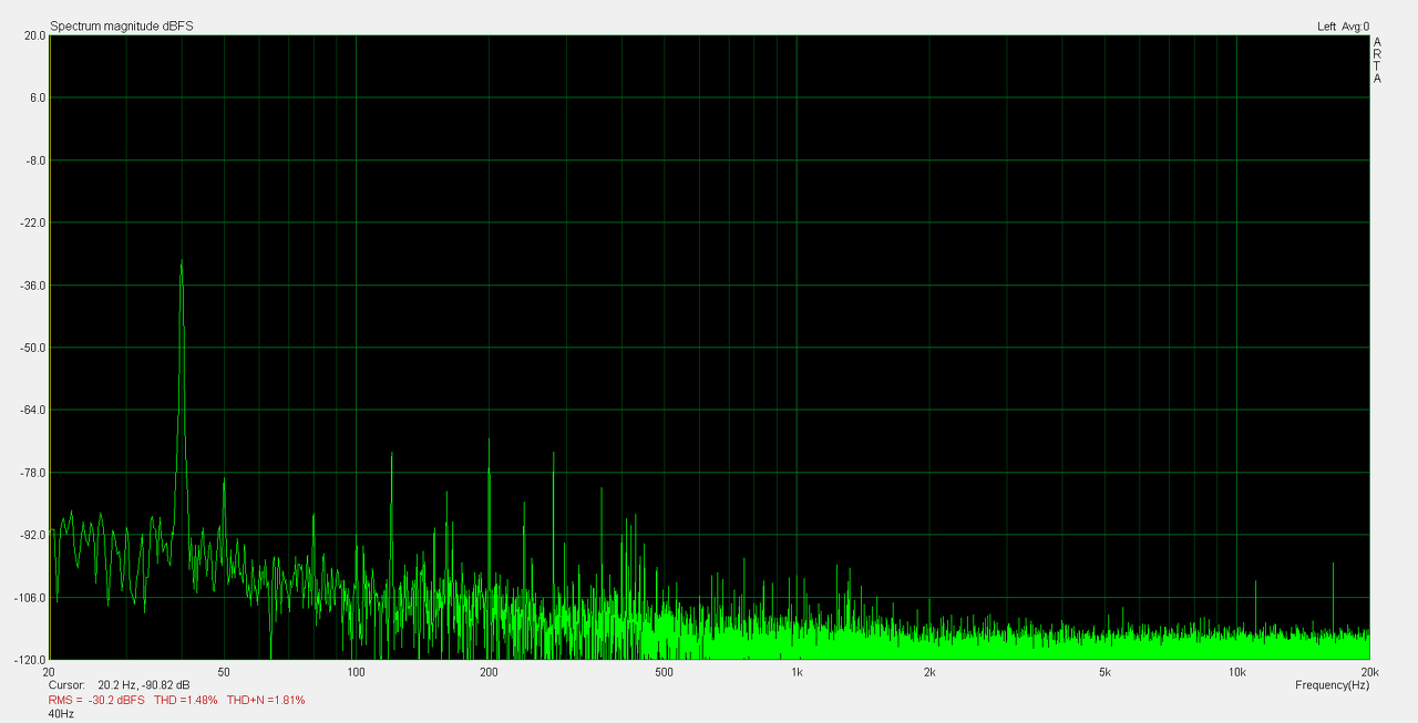

Én azért ráakasztanám egy PC-re egy egyszerű mérés erejéig, mert az, hogy szép hangja van, sokmindent jelenthet.
(#) Mayan válasza Buvarruha hozzászólására (») Feb 13, 2015 /
Mit jelenthet ? Mondom, nagyon-nagyon közel áll az eredetihez. Volt már 3 féle obeliskem is és van is...
(#) Buvarruha válasza Mayan hozzászólására (») Feb 14, 2015 /
Sajnos az esetek jórészében azt jelenti, hogy épp a kellemes torzítása miatt olyan tetszetős..
(#) Mayan válasza Buvarruha hozzászólására (») Feb 14, 2015 /
Jaj ugyan már...
(#) steelbird válasza Buvarruha hozzászólására (») Feb 14, 2015 /
Van benne valami...
Mivel az audiofilek szerint a mérve alacsony torzítású hangeszközöknek (nem véleltenül nem csak erősítőt írtam) pldául "unalmas" a hangja, eléggé logikus. Ha valaki meghallja a -90dB-es felharmónikust, akár szimpla színuszon, az előtt emelem kalapom és az elméletük szerint, valami fetes, csöves, trafós isten tudja milyen "sokkal alacsonyabb torzítású (elméletileg)" megoldásnak "élettel teli lesz a hangja" , meg "kiszélesedik a tér". Na most mi a valószínűbb, hogy az eleve hallhatatlan torzítást tovább csökkentve lesz ilyen dármai a változás, vagy a szép dallamos felharmónikusoktól lesz "annyira jó"? Nem beszélve például a kimeneti kondik ámokfutásáról, ami a fázist illeti.
A lényeg az, hogy a füleddel nem fogsz tudni objektíven "mérni", összehasonlítani, ezért az az infó, hogy szerinted ugyanolyan, kb. semmit sem jelent és ne haragudj, de ismerem az átlag ember hallását...
