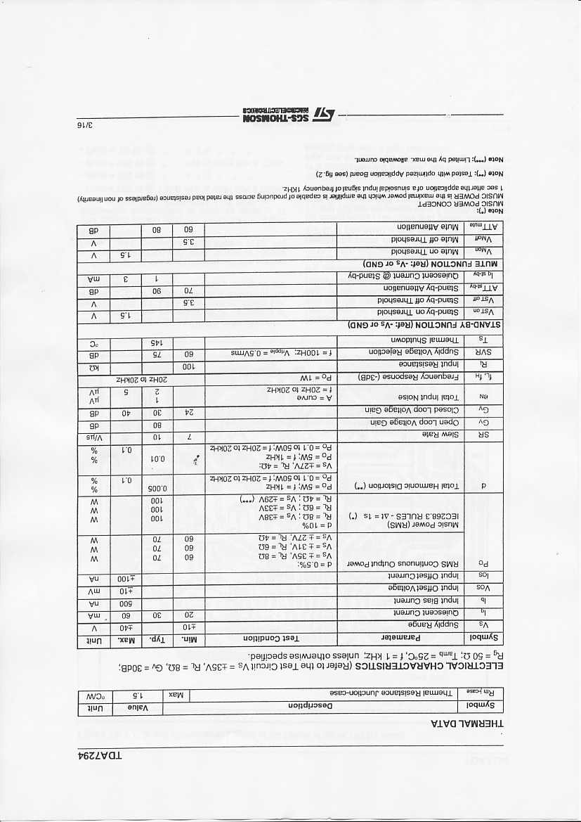

akár mit is irnak az adatlapon az mindig a sinusos teljesitmény (rms eff/ective)& azt kell figyelembe venned--->és a teljesitmény mellé irt tápfesz+a terhelő impedanciát(ohm;R;load)

(#) epyn válasza epyn hozzászólására (») Feb 5, 2008 /
ez itt pl mutatja a 7294 meghajtását.kimeneti teljesitmény +- 25V-on 120W@8ohm
ühüm
bocsesz:4ohm-on
de itt a teljes doksi
