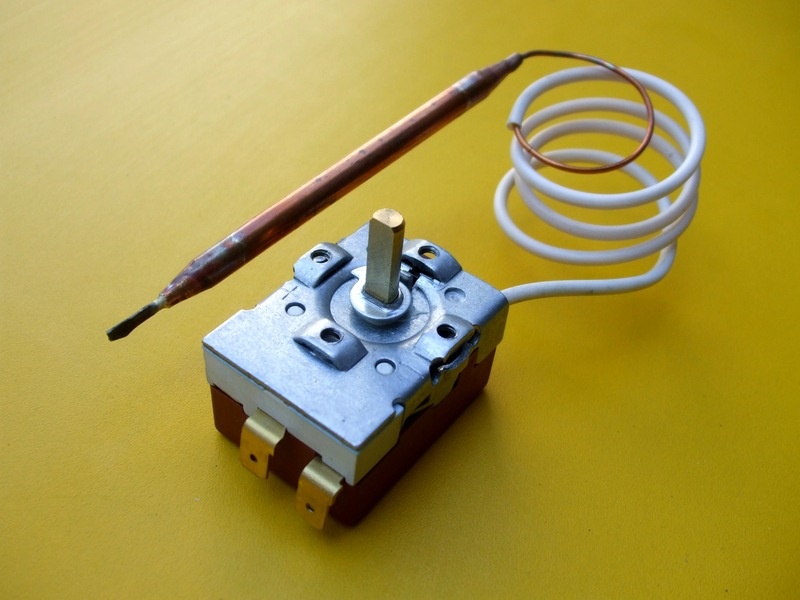

üdvözlet
érdeklődnék régi vasaló hőfok állitó bitmetál kapcsolót hogyan tudnám bekötni egy tárnoki keltető compackt fütőegység szabályzónak,hogy a höfokot függetlenül tudjam állitani az egységtöl.

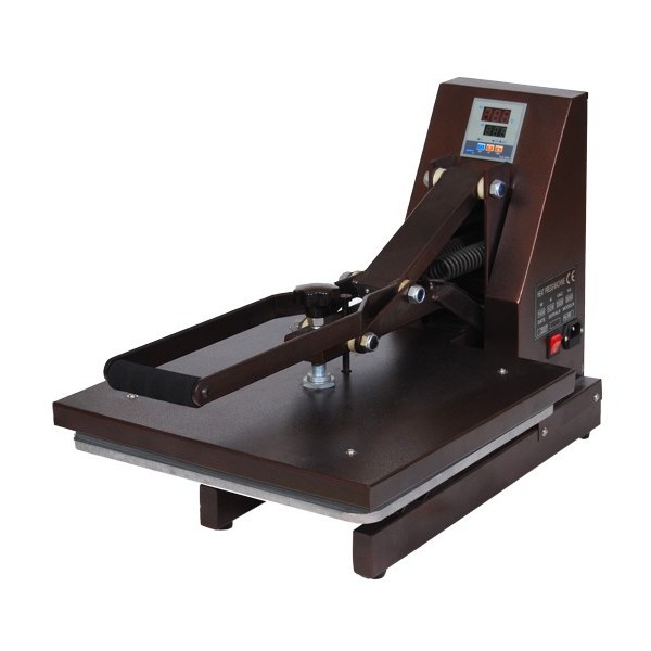

(#) fulness hozzászólása Feb 21, 2012 /
Hőprést szeretnék építeni. A vázát megtervezik a mérnökök amelyik cégnél dolgozom. 30cm x 30cm-es síkhőprés lesz. Néztem gyöngyös fűtőszálakat. 600 wattost és 1000 wattost. A probléma ott merült fel, hogy nem tudom mit hova kell kötni pontosan. Ami a gépben lenne: Gyöngyös fűtőszál, Hőkioldó 300C-nál. Meg kellene egy szabályzó amin tudnám állítani a hőfokot. Ha tudnátok segíteni abban, hogyan kell bekötni ezeket a dolgokat azt nagyon meg köszönném. Mármint pontosan a sorrendre vagyok kíváncsi. Várom a válaszokat. Köszi
(#) Ghoost válasza fulness hozzászólására (») Feb 21, 2012 /
szia!
Na kerlek tisztelettel.
A legegyszerubb felepitest felvazolva neked, azt mondhatom, hogy a Futoszalat es a hokioldot SORBA kotve csatlakoztasd a hofokszabalyzohoz.
A hofokszabalyzon 3csoportban csatlakozok szoktak lenni.
Elso csop: a betap (alt 230V AC)
masodik: maga a homerseklet erzekelo szenzor
harmadik: kapcsolt aramkor
Remelem tudtam segiteni, es nem irtam butasagot....

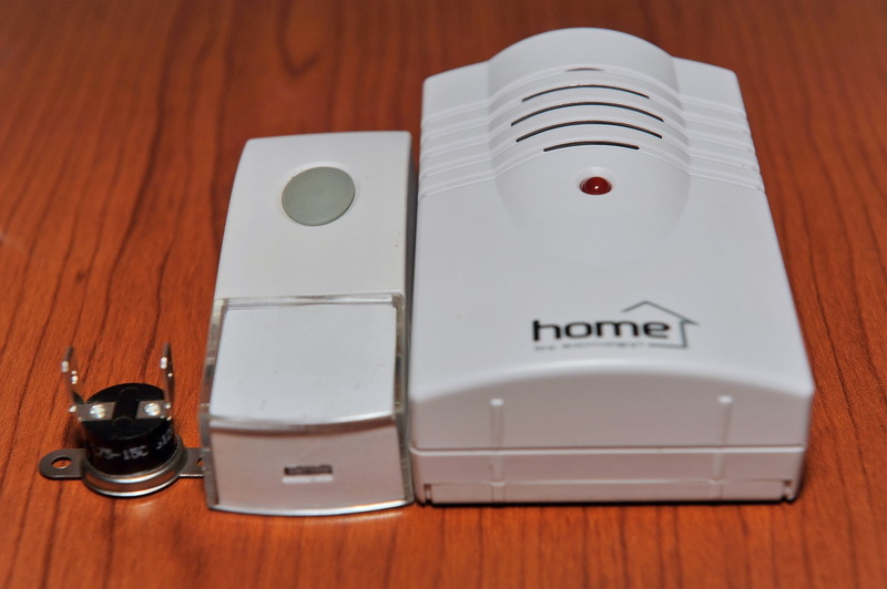

(#) pana-papa hozzászólása Nov 21, 2013 /
Tisztelt kollégák!
Egy nagyon nemes feladat megoldásában kérném a segítségeteket: pálinkafőző automatizálás. A páracsőre rögzítenék egy hőfokhatárolót (bal oldalon kicsi fekete motyó) ami indítaná egy vezeték nélküli csengő adó részét. Így ha a csengő vevője a közelemben van és a páracső elkezd forrósodni, tudom, hogy le kell menni a főzőhöz, mert mindjárt indul a "rézeleje" ami nem való a pálinkába.
A probléma: a hőfokhatároló nyugalmi helyzetben rövidzár, ha eléri a névleges hőmérsékletet, akkor megszakít. A vezeték nélküli csengő nyomógombja viszont nyugalmi helyzetben szakadás, megnyomva rövidzár. Na ehhez kellen egy "illesztő áramkör" a lehető legkisebb fogyasztással, mert csak a csengő adó részéről tudnám megtáplálni, amiben egy CR 2032-es elem van. A városban, ahol élek, nincs alaktrészüzlet, saját készletemben vannak régi tranyók, BC 182, 212, BF 192 fet, ezekből kellene kihozni valamit. A leginkább energiatakarékos megoldás kidolgozójának felajánlok egy üveg 100% bio, 100% gyümölcs, minden adaléktól, ízesítőtől mentes házipálinkát.
(#) erbe válasza pana-papa hozzászólására (») Nov 21, 2013 /
Veszel egy csőtermosztátot. Kazánoknál használják a keringető szivattyú indítására. Csőtermosztát Ennek van záró és nyitó érintkezője. Azt használod, amelyikre éppen szükséged van.
(#) proli007 válasza pana-papa hozzászólására (») Nov 21, 2013 /
Hello! Elég körbehatárolt feladat. De ha a csengő elvisel 600..800mV feszültség veszteséget, akkor esetleg a komplementer tranzisztor megoldás lehet. üdv!

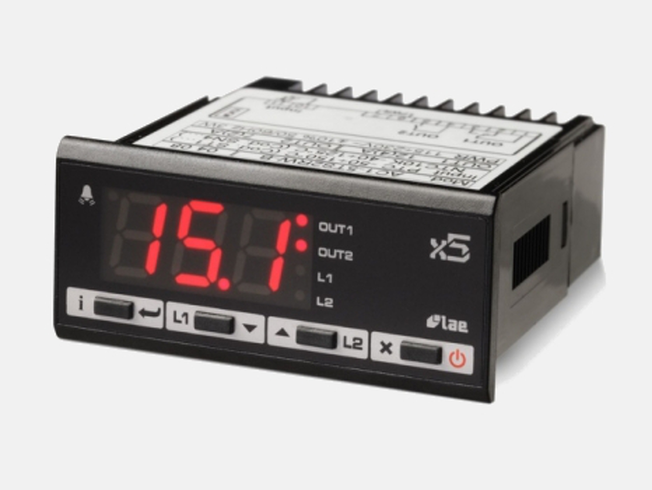

(#) rockersrac hozzászólása Márc 13, 2015 /
Sziasztok! Szeretném a segítségeteket kérni: szeretnék egy 5 csatornás hőfokszabályzó áramkört építeni. J típusú hőelemet használ a jelenlegi rendszer, de sajnos nem teljesen megbízható. ,,Elvárások":egymástól függetlenül lehessen őket szabályozni. 7szegmenses led kijelző legyen rajta. A beállított és a mért kijelzés külön megtekinthető legyen(az mindegy hogy gombnyomásra, vagy külön kijelzéssel), ha állítom a hőfokot akkor a beállított értéket, utána a valós, mért értéket mutassa. Pontossága legyen +-1c. uC alapú legyen, a beállított értéket tárolja el, és bekapcsolásnál a beállított hőfokot tartsa. A hőfokot nyomógombokkal lehessen szabályozni. Remélem tudtok segíteni, és nem túl nagyok az elvárásaim... Előre is köszönöm a segítséget!
(#) Bakman válasza rockersrac hozzászólására (») Márc 13, 2015 /
Mekkora hőmérséklettartományban kell mérni/vezérelni?
(#) rockersrac válasza Bakman hozzászólására (») Márc 13, 2015 /
Elnézést, ez lemaradt valóban... Szóval: 100-350c között kellene tudjon szabályozni a ketyere...
Kérdés, hogy mennyit szánsz a dologra. Ha stabil működés kell, kicsit zsebbenyúlós a dolog. A képen LAE márkájú termosztát van. Több darabot építettem már be, soha nem volt gond egyikkel sem. Igaz, neked ebből többet kell venned, ami megdobja az árat, de cserébe egy nagyon jól paraméterezhető termosztátot kapsz, ami PID típusú vezérlést is ismer. Csak ajánlani tudom.
Kiderült, hogy nem J hőelem, hanem pt100 van a jelenlegi rendszerben. Jelenleg haga kd481 van beépítve, de jó lenne lecserélni, mert nem vált be igazán nekünk... Tudom kapni is lehet ilyeneket, de akkor hol marad az építés öröme?
K típusú hőelem, MAX 6675, mikrokontroller.
