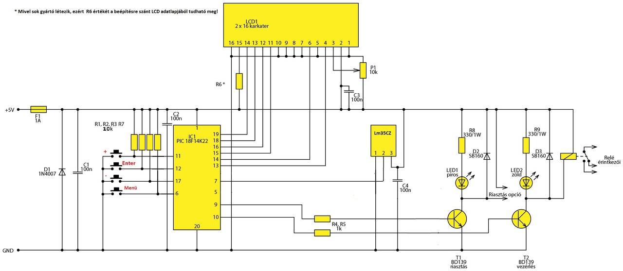

Felteszem a kész művemet, hátha valakit érdekel. A szondára egy 82 ohm plusz egy 1µF polyászter kondit sorba kötve a kimenet és a föld közé kell tenni, különben össze vissza mér! Teljes dokumentáció

A kazánvezérlőnél én nem merném 90 fokig engedni a riasztási szintet, nagyon határeset, akkor már nemigen van idő forrást elkerülni.
