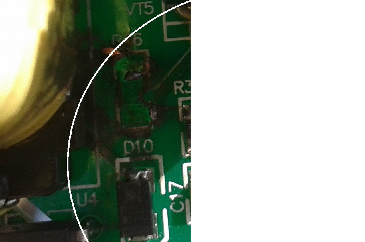

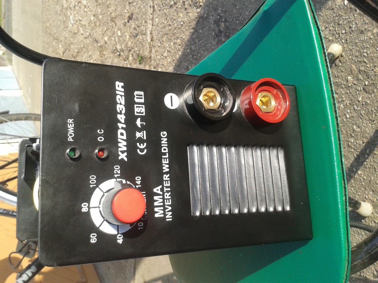

(#) uggla hozzászólása Márc 17, 2015 /
Üdv mindenkinek
Vettem 2012 ben egy praktikeres inverteres hegesztőt .
Elég sokba került bár soha ne vettem volna .
Nem volt sokat nyúzva és a napokban felszállt a fehér és fekete füst .
Pár dolog fekete lett , nem tudom mivel pótoljam , gondolom ez ismerős annak aki már bajlódott ilyesmivel .
Ezért könyörgöm ha valakinek már sikerült megszerezni a kapcsolási rajzot kérem küldje el nekem !!!
Az inverter típusa : EXPERT XWD1432IR
Természetesen kínai a típus nem tudok rájönni hogy honnan van koppintva .
(#) mpisti hozzászólása Márc 17, 2015 /
Néhány fotó sokat lendíthetne a dolgon.
(#) uniman válasza uggla hozzászólására (») Márc 17, 2015 /
A képeket a belsejéről kérjük, a külsejét ismerjük...köszi.

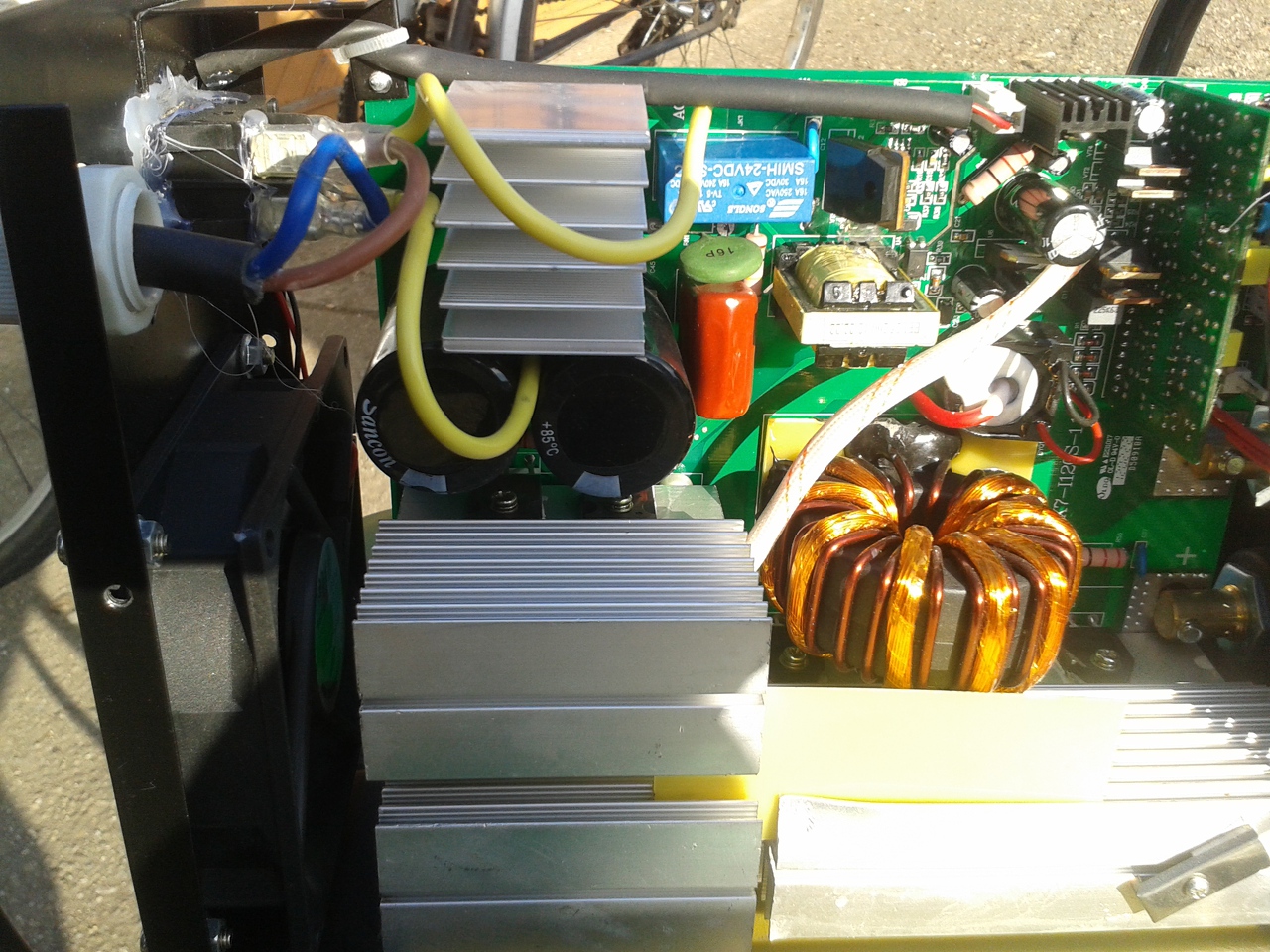

(#) uggla válasza uniman hozzászólására (») Márc 18, 2015 /
OK küldöm , de nem most mert már nagyon álmos vagyok , dolgoztam este is .
Délután felrakom , ha jó úgy ?

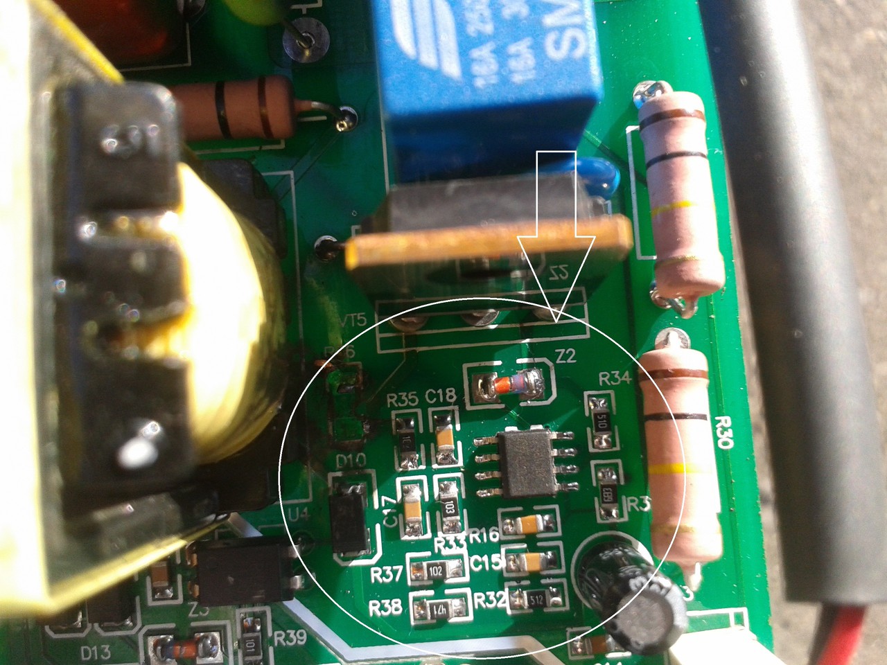

(#) uggla válasza uniman hozzászólására (») Márc 20, 2015 /
Küldöm a képeket .

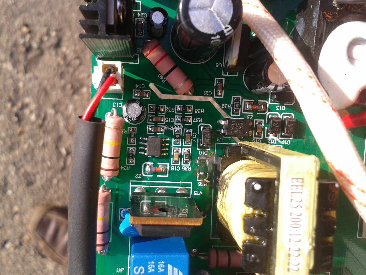

(#) uggla válasza uggla hozzászólására (») Márc 20, 2015 /
ezzel a résszel gyült meg a bajom .
ic, fet ???
(#) Phile80 válasza uggla hozzászólására (») Márc 20, 2015 /
Ez csak egy segédtáp hiba, fél óra alatt ki lehet rajzolni az áramkört. Ha szerencséd van, akkor a trafó megúszta. Ha nem tudod kimérni őket, cserélj ki minden félvezetőt és ellenőrizd az ellenállásokat.
(#) mpisti válasza uggla hozzászólására (») Márc 20, 2015 /
Miből gondolod hogy az említett résszel van a probléma? Sehol nem látszik égés vagy korom nyoma, mint amit az első hozzászólásodban említettél. Az általad hibásnak vélt rész egyébként a segédtáp, ha azzal baj van, az látszani szokott, vagy úgy hogy a kapcsolótranzisztor ledobja a kalapját, vagy a meghajtó IC környéke lesz kissé kormos, vagy a kapcsolótranzisztorral soros ellenállás vagy VDR sül meg. A gépet szigetelt tápról kellene kipróbálni,(áramütés veszély!!!) esetleg külső tápról adni neki megfelelő feszültséget és úgy tesztelni. Természetesen a megfelelő áramkörismeret és műszerezettség feltétele a javítás megkezdésének. Ha e kettő közül bármelyiknek híján vagy, inkább neki se állj, mert lehet hogy a javításnak induló próbálkozás anyagi csődbe fullad. Akkor inkább keress szakembert aki elvégzi a javítást.

(#) uggla válasza mpisti hozzászólására (») Márc 20, 2015 /
Gondolom a füstön te sem látsz át , vagy igen ?
Ha kicsit jobban megnézed akkor látszik , hogy hiányzik egy ellenállás , de az sikeresen
ki tudtam silabizálni kép lent ....
A trafó a sárga az is fekete volt letöröltem az ujjammal bocs de kíváncsi fajta vagyok és szeretek mindent megnézni .
Tudod ha valami száll az nem száll egyedül és ezért akartam egy kapcsolási rajzot .
Nem kell , hogy bosszankodj rajta , nem kell javítani majd én viselek mindent CSAK EGY RAJZ KELLENE ok ? a többi az én saram .
