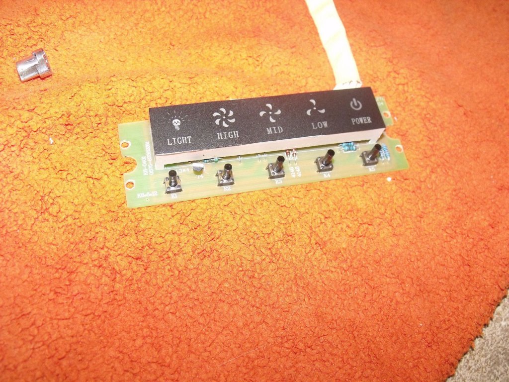

Nagy segítséget kérek a hozzáértőktől! Van egy páraelszívóm és természetesen a garancia után egy héttel ment tönkre.A kedves szakszervízben pedig azt mondták nincs hozzá alkatrész vigyem ahová akarom. Szóval úgy döntöttem megcsinálom magam. Hibajelenség: amint a konnektorba dugom furcsa pattogó, hangot ad mintha kapcsolgatna valami, a kijelzője pedig össze vissza villog. Készítettem egy videót és egy képet, amin látszik az elektronika és hallani a hangot is! Ha valaki tudja mi csinálja ezt a hangot az kérem segítsen!Előre is köszönöm!
A baloldali panel kék kisreléi (a hangja alapján több is) kapcsolgatnak össze vissza. De ehez ez a kép kevés. A bal oldali panel fehér gyors csatlakozójára további panel csatlakozott valószínűleg abban kell keresni a hibát.
Én is úgy gondoltam, hogy nem ott lesz a hiba, mert mikor lehúzom a panelt akkor nem kattog semmi.
Mellékletben a penel, sajnos sokat nem látni, mert egy műanyag mögött vannak a cuccok.
Ha jól látom van ott két IC, de nem tudom hogyan lehetne hozzá férni, mert a kijelző burkolata alatt van probáld azokat cserélni. A tápot nézd meg az rendben van-e, ha jól láttam stab IC van rajt.
Minden gomb szépen pattog? Nem lehet hogy valamelyik átvezet?
Az a baj, hogy ahhoz szét kell forrasztanom az egészet, mert a műanyagba vannak belepréselve a ledek.
Valahogy szétszedem majd. Az IC-ket nem lehet valahogy ellenőrizni így beforrasztva, hogy jók-e? Megnéztem a gombokat, lemértem nem enged át egyik sem sajnos.Az lett volna a legjobb, legegyszerűbb.
A relés panelen a stab. IC és a trafó között van egy kondi, azt cseréld ki, lehet hogy már elvesztette a kapacitását és már nem tudja simítani a feszt, rakhatsz be nagyobb kapacitásút is.
Vagy a trafó felett van két Dióda mérd meg azokat nem -e vezetnek mindkét irányba ( nem egyenirányít és az 50Hz miatt pattognak a relék )
Holnap kipróbálom!
Most egy 470µF 25V kondi van ott! Mekkorát tehet be?
Igazából 4 db dióda van ott!Hogy tudom megnézni, hogy melyik a jó?
Szétszedtem az egészet az egyik 9 lábú IC a hibás. Annyi a gond, hogy a kedves * amikor összerakták vagy lecsiszolták vagy nem is volt a tetején jelölés, szóval lövésem nincs milyen az IC. Magyarul kuka az egész elektronika.
