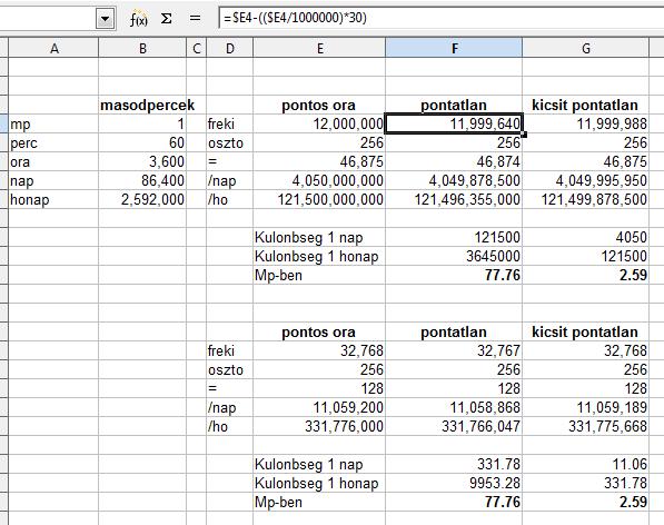

Olvastam a thread-et az autós óráról. Én semmiképp nem javaslom, hogy akármilyen nagyfrekis (értsd: MHz-es tartományú) kvarcra órát alapozzunk.
Építettem szórakozásból/tanulásképp korábban egy ilyet AT89S52-vel és egy 3.5 digites LCD kijelzővel. A CPU-nak az órajelet egy 12.00000MHz-es kvarc szolgáltatta, timerekkel be volt állítva az elvileg pontos osztásarány az óra szoftveres lépetését szolgáló interrupthoz. Havi 1-2 perc eltérésnél soha nem lett pontosabb, és ez még mindig sokkal jobb eredmény, mint előtte a 11.000MHz-es kvarccal, amikoris néhány nap alatt már percekben látható eltérés volt.
Szóval én mindenképpen javasolnék RTC áramkört, vagy legrosszabb esetben egy órakvarcos Timer1-et. Az RTC mellett szól szerintem, hogy az még teljes akkulemerülés esetén is működne, járna az óra, ráadásul meg lehetne úgy oldani a PIC-es részt is, hogy amikor nincs a gyújtás ráadva, akkor teljesen lekapcsoljon, minimális fogyasztást biztosítva. Gondolom, hogy amikor az autó áll, és nincs benne senki, akkor úgysem érdekes, hogy látszik-e a kijelzőn az idő.

Egyébként ha utánaszámolsz, 0.01% eltérés az órajelben egy hónap alatt 6 perc, 0.001% eltérés is fél percnél több!

(#) trudnai válasza potyo hozzászólására (») Feb 8, 2008 /
Kicsit szamolgattam, mert en sem akartam elhinni csak ugy... Szilvanak van igaza... Mindegy milyen kvartzod van, ha a pontatlansag 30ppm, akkor akar majdnem 80s keses/sietes is lehet 1 honapban...
Ha csak 1ppm a pontatlansag, mar akkor is 2.5s elteres all elo... kezdem tisztelni az orakat Szoval RTC ha pontossag kell, most mar en is amondo vagyok.
