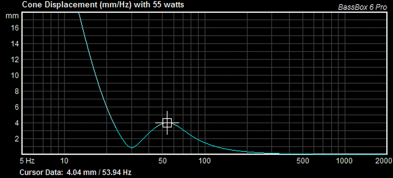

Szóval, hangdobozt szeretnék építeni, 2 utast, ezzel a méllyel és valamilyen tölcséres magassal, b-reflex kialakításbán, 30 Hz-re hangolva (ami a HA31 gyári ajánlása is) Hasonló kialakitásban, mint itt. Ezzel a magassal, tölcsér majd még alakul. A kérdésem. WinISD miért számol ilyen rossz átvitelt 50 Hz alatt, amikor gyárilag 60-84 literes b-reflex doboza ajánlják 30 Hz-re hangolva? WinISD ehhez 300! literes dobozt számolt.. Mellékletben ott a kép. Illetve, milyen hangváltót kellene használnom? (hozzáteszem, nem építettem még hangdobozt!)
A hangolási frekvencia nem egyenlő az alsó határfrekvenciával.
![]() 64 literes dobozban 30Hz-re hangolva 40Hz az alsó határ (töréspont), a képen látható módon. A programok számításai csak bizonyos függvényekhez és szűrőkarakterhez kiszámolt dobozméretek/hangolások, nem ajánlások. A hangváltóval akkor lehet haladni, ha megvan a tölcsér. Mindenesetre nehéz ügy lesz, mivel a magasról nem sok infó áll rendelkezésre, a mélyközépnél pedig vannak gyártási eltérések, körülbelül úgy, mint a Videotonnál. Azért megpróbálok majd segíteni, a mélyközépnél szükség lesz egy olyan szűrőre, ami csökkenti a 2-3kHz körüli, túlzottan nagy hangnyomást. Ehhez tudok mérések után egy körülbelül jó ajánlást adni. Ilyen magashangszóróm viszont nincs, azt majd hallás után kell hozzáigazítanod. ![]()

Tudom tudom, vagyis sejtem.. csak közben olvasgatok utána ezerrel, és találtam olyat, hogy a HA31 b-refflexben 40 Hz-en már 13 W-nál eléri az Xmaxot.. ez kissé zavaró, mert a 13 W a hifin kb 2-es hangerő. Nem 2-esen szeretném használni, és mivel főként house fog menni rajta, igen sok 40 Hz vagy azalatti hang kerül rá, és gondolom mocskosul torzít, miután eléri a maximális kilengést. Ezért jutott eszembe a SAL, egyrészt 40 cm-es, tehát (gondolom) valamivel jobb mélyátvitele van, meg talán kisebb hangerőn is adja ugyanazt a hangnyomást. Néztem youtube videót SRP4050-ről, szép mélye volt abban a dobozban, nem puffogott, nem kopogott.. szinte tetszett!

Elméletileg, ahogy nézem, a modellezés szerint 55W-ig lineáris tartományon belül marad a 31-es mély, ez maximum +-4,0mm-t jelent, 22Hz fölött. Magasabb hangolási frekvenciával tovább csökkenthető a kitérés mélytartományban. A +-6,0mm-hez tartozik a kb. 120-130W

Az a "baj", hogy az erősítő tényleg leadja azt a 150 körüli Wattot, és jobb lenne egy akár kevésbé hangos, de jobban terhelhető hangszóró, mert esetleg illuminált állapotban odacsavar neki az ember, aztán kijön belőle a füst -na ezt nem szeretném-.. Meg a szemem előtt van az, hogy 10 alatt meglenne a 2 mély.. így talán még 30ból is kijönne az egész, ami elég kecsegtető. (ha meg picit halkabb, hát majd EQ-val kompenzálom. A Hifi +12 dB-el tud kiemelni 23 és 60 Hz-en..) SRP 4050 hol találtad meg a T/S paramétereit? Megtaláltam ugyan a gyári PDF-et, de én nem értem mi-mi..
Füst szempontjából hasonlóan reagálnak, mindkettő 50mm-es lengőcsévével készül. Ha torz a bemenőjel, akkor előbb-utóbb füstölnek. Mechanikailag nyúzható lényegesen jobban az SRP.
