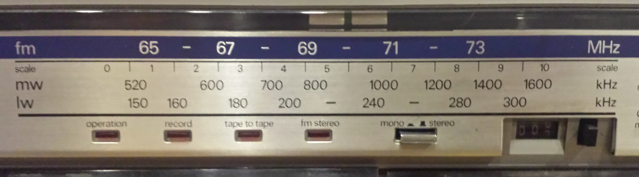

Köszi de az enyém OIRT os azt szeretném CCIR re vagyis a kép illusztracio!

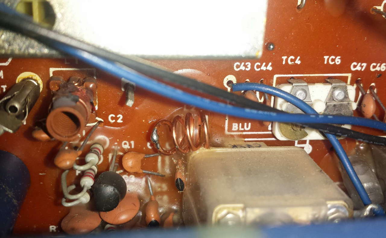

Csatoltam pár képet, tehát a lényeg "Keleti" URH-ból szeretnék "Nyugatit"!
Köszönöm Color, de ez gyárilag OIRT-os készülék, éppen ez a bajom, hogy semmi sem jön normálisan.... valójában melyik a 2 tekercs amiben a toldást látod?
Légmagos tekercseken látszik egy menet körül forrasztás.
Pákával próbáld szétválasztani, ha valóban ott toldás van akkor szüntesd meg, vedd ki a kb. egymenetes részét.
Köszönöm a segitseget sikerült a művelet azonban az lenne a kérdésem, hogy a vételi érzékenységet lehet e valahogy állítani ugyanis az fm stereo vetel esetén igen csak sistereg.
Együttfutást kell belőni, skála elején tekercsekkel, sáv végén a forgón lévő trimerrel.
Ezt többször megismételve lehet finomítani.
Köszi! Ezzel szorakozom en is, az also tekercs par tized mm es össze vagy szethuzasa nem segit sőt eltunik minden a felsőre pedig nem sok valtozas tortenik. A forgo bal és felso tekerésevel picit el tudom tolni a sávot de jobb nem lesz! Lehet kevés a menet az alson? Kb fel menet esett le. Amig bent volt es csak a felsobol szedtem le fel menetet jott valami de nem volt meg a sáv alja 90MHz kornyeke hianyzott... ötlet?
Ne vaktában hangolgasd!
Oszc. tekercsel állítsd be az adók helyét, majd az antenna és a mod. tekercsel sáv elején térerő maximumra hangold be, skála végén a trimerekkel, majd ismét az elején a tekercsekkel. Ha a tekercs összenyomása kevésnek bizonyul, vasmaggal rásegíthetsz, majd rögzíted viasszal.
Ok koszI! Csak egy kérdés melyik az oszc. Es melyik az antenna és mod tekercs? Jelen allaootban jönnek az adók csak talán kicsit lejjebb kellene vinnem a sávot mintha nem 87MHz hanem pl 80 lenne az alja valamint ha Fm stereoba teszem sistereg mint írtam és néha athallatszik es közeli adó is. Az also tekercset belottem ha elallitom akkor vege semmi sem jon be es nem egyszerű visszahozni utána!
Oszc. tekercshez ha hozzáérsz, elhangolódik, elhallgat, mod tekercs a másik.
Antenna tekercs csévetesten mag nélkül látható a képeken, ezt is érdemes hangolni, próbálj bele alumagot. 80MHz feljebb megy ha picit széthúzod az oszc. tekercs meneteit.
Szia. A képeket elnézve a szokásos távolkeleti felállás, egy fia Siemens alkatrész nincs benne. Ettől túl sokat ne várj. Az ilyen készülékek minálunk még az egymástól 0,5 MHz-re levő két adót sem tudják normálisan külön szelektálni. Én a Sanyo-mat csak pluszban beépített tranzisztorokkal tudtam használhatóvá tenni, pedig csak Kossuth és Petőfi volt a kívánság, de ha belépett valaki az ajtón, már zúgott, torzított. Építettem bele még külön AFC-t is e nélkül ma már nem nagyon lehet rádiózni szál drót, vagy teleszkóp antennával. A tiednek 1 darab 10,7 MHz-es KF-je van, az a narancssárga vasmagos, van benne egy 10,7 MHz 3 lábú SFE piezo szűrő, és a kék vasmagos tekercs a demodulátoré az IC mellett, ezt nem szabad a legnagyobb hangerőre állítani, mint a narancssárgát, hanem zaj minimumra , ha a többi jól áll. Az antenna kör is a lehető legkisebb zajra hangolandó. Az oszcillátor az, amelyik mozgatására elvándorolnak az adók a helyükről. Érdemes a tekercsek gyűrögetése helyett varázspálcát használni ferrit mag, réz csavarezeket dugdosni felváltva a tekercsekbe, ha a rézre javul csökkenteni kell, ha vasra, akkor növelni az induktivitást.

Sikerült! Az alsó osc tekercs 2 menete kevés volt igy 3 menetes tekercs csere után jo lett!
