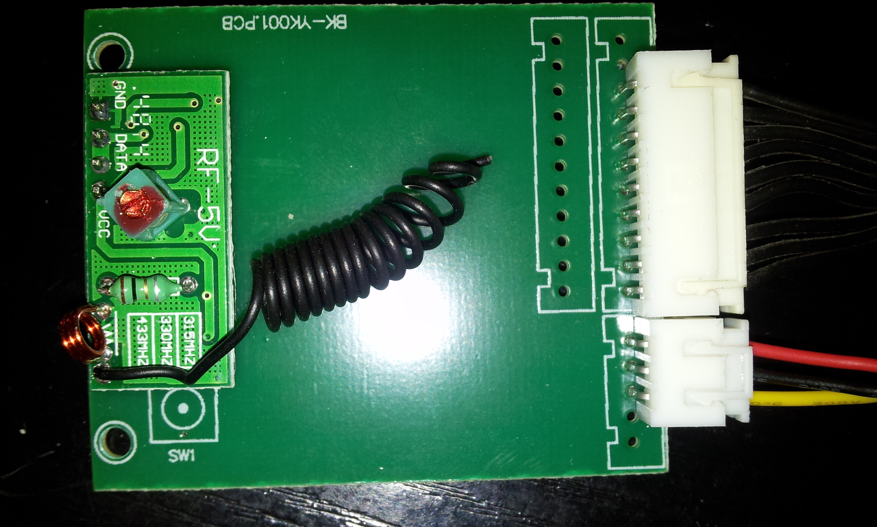

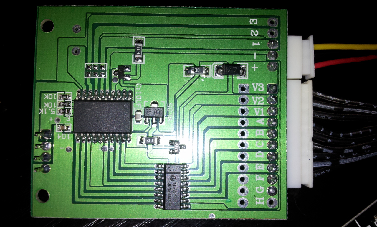

Sziasztok ..szeretnék tanácsot kérni képen látható (remélem legalábbis ) kis kütyüt nemrég kaptam és szeretném megkérdezni mi lehet a baja ,ugyanis kb 2 hete elöször beüzemeltem 12 V -ról és minden remekül ment ( tette a dolgát ide oda villogot stb.) de.. minap ismét nekiestem mondom gyönyörködöm benne és meglepődésemre mikor kikapcsolt állapotába tettem a távirányitóval egy sornyi led égve maradt és asszem ez nem igy müködött elsőre ugyanis akkor szépen mindegyik kialudt...most meg a képen látható sor folyton világit ..gondoltam lefotozom hátha valaki tud segiteni mit tehetek..? mit mérjek ki mit cseréljek esetleg benne stb.. örülnék ha ujra rendesen müködne.....elöre is köszönön

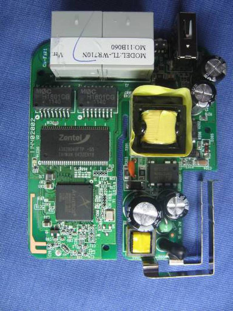

Szerintem azt az antennát nem arra a TP_IN/OUT-ra kellene forrasztani. Másrészt jobban jársz, ha nem bántod, mert csak rontasz az egészen. A mellékelt képen látszik, hogy hol van az antennája (bal alsó sarok), amit a PCB-n alakítottak ki.
