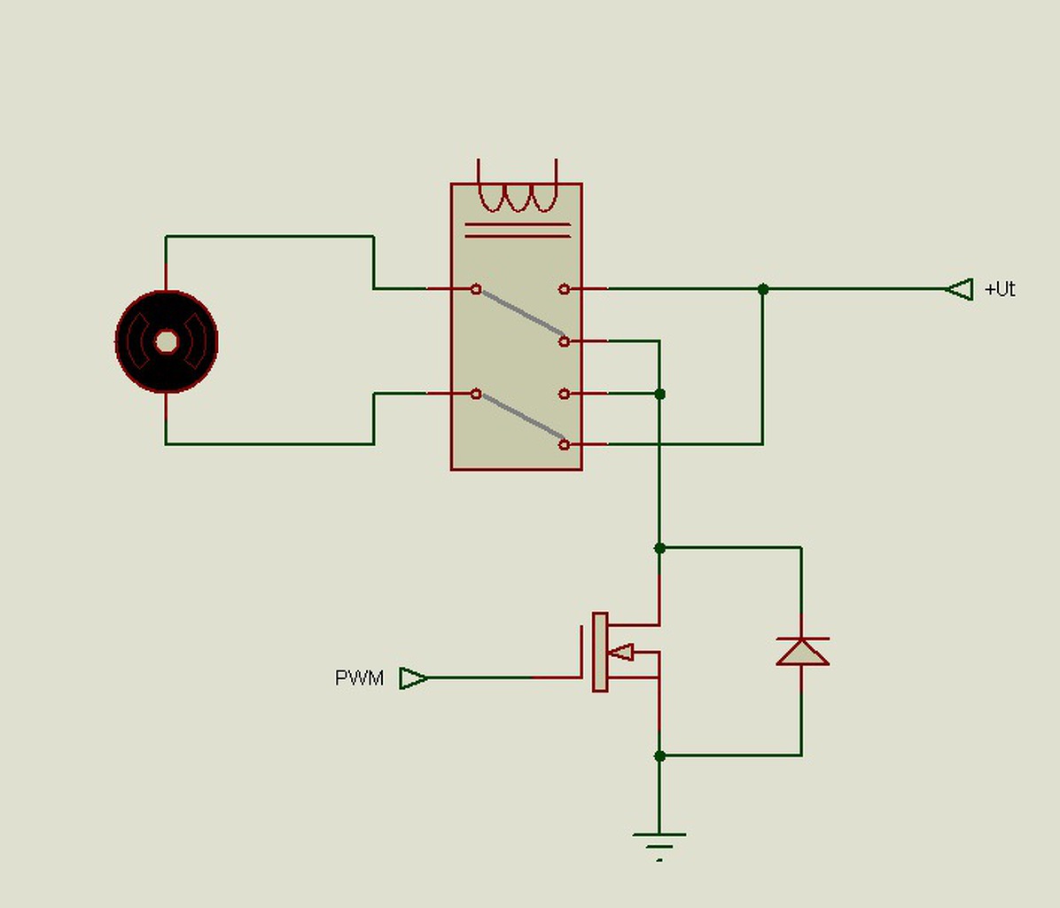

(#) Bakman válasza k3gy3tl3n hozzászólására (») Ápr 10, 2015 / 1
Szerintem neked valami ilyesmi kell.
(#) (Felhasználó 46585) válasza Bakman hozzászólására (») Ápr 10, 2015 /
Ezt már néhányan belinkelték. A te rajzodból hiányzik egy dióda.
(#) Bakman válasza (Felhasználó 46585) hozzászólására (») Ápr 10, 2015 /
Valóban, lányos zavaromban nem jó helyre rajzoltam.

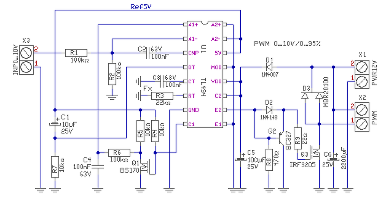

A kapcsolás: PWM DC Motor 24V
Meg kell várni míg betülti a konkrét kapcsolást, pár mp.

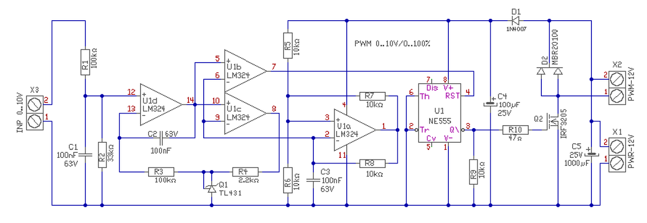

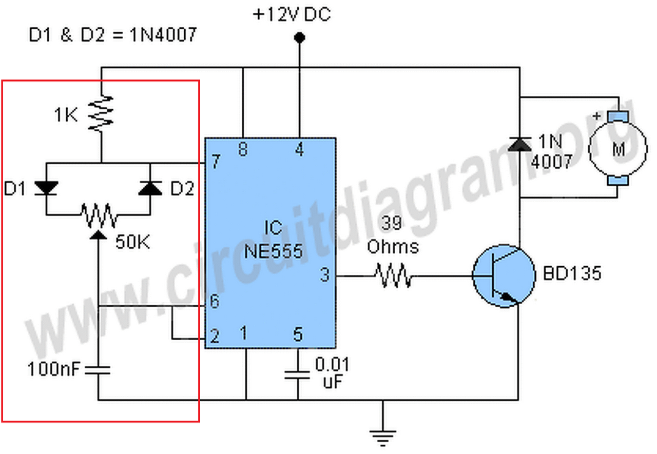

(#) shoty hozzászólása Máj 21, 2015 /
Az alábbi kapcsolást szeretném úgy megvalósítani, hogy a bekeretezett rész helyén egy 0-10 V között szabályozott bemenetem lenne egy vezetéken. Tudna valaki segíteni benne, hogy mit kellene átalakítani?
(#) proli007 válasza shoty hozzászólására (») Máj 21, 2015 /
Hello! Pld.Így.

(#) proli007 válasza proli007 hozzászólására (») Máj 22, 2015 /
De hogy legyen egy másik alternatíva is..
(#) shoty válasza proli007 hozzászólására (») Máj 22, 2015 /

(#) proli007 válasza shoty hozzászólására (») Máj 22, 2015 /
Mivel a változatosság gyönyörködtet, még egy megoldás..
(#) (Felhasználó 46585) válasza proli007 hozzászólására (») Máj 22, 2015 /
Nekem a D1 tetszik benne a legjobban... kevés helyen lehet látni igazán hatékony megoldást az itt felmerülő problémára.
(#) proli007 válasza (Felhasználó 46585) hozzászólására (») Máj 22, 2015 /
Gondolom inkább a Q1. Mert abban több a ráció.
