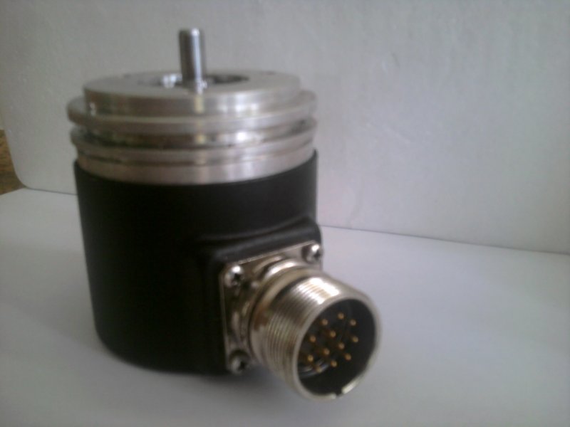

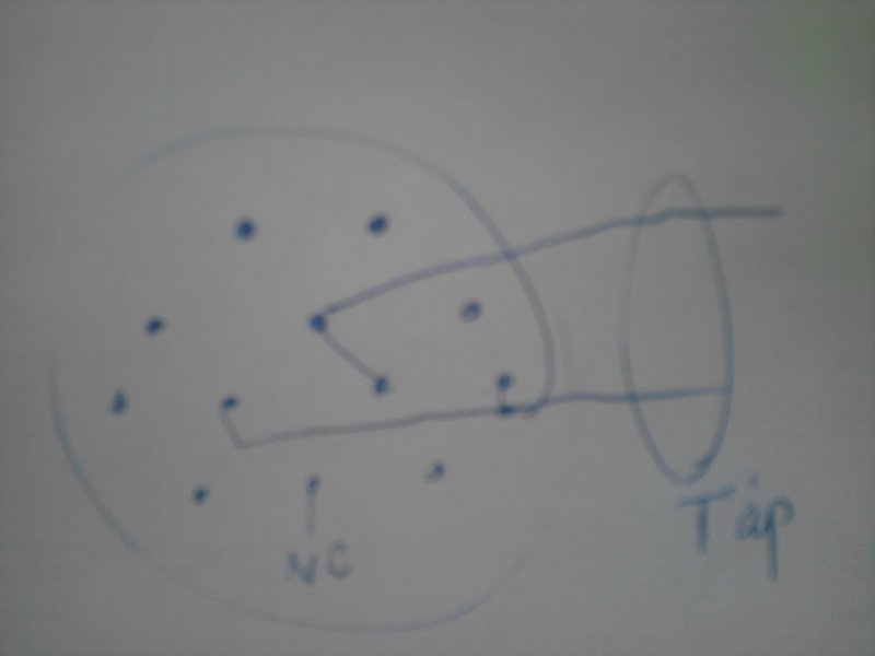

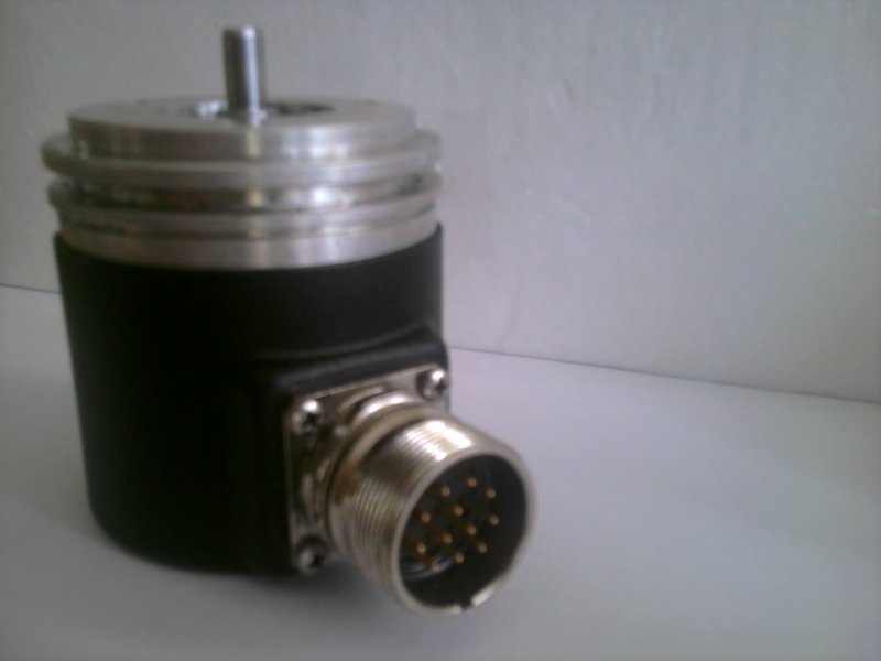

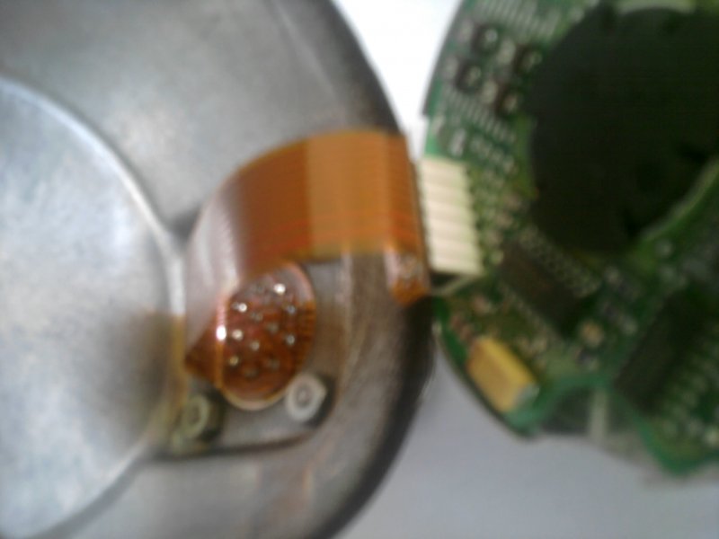

Üdv mindenkinek! van egy encoderem amin nincs semmi felirat matt fekete kívüröl és semmi azonosító. Megnéztem beülről egy flexibilis nyákkal van rákötve a 12 pólusú csatlakozóra. A flexibilis nyákon két huzalozás vastagabb a többinél kondolom az a kettő a táp, a tápon kívül még 7 kivezetés van. Jo lenne ha valaki tudna segíteni abban hogy hogy van ennek a bekötése mekkora táp kell neki illetve hogy abszolut vagy relativ encoder?

A fóliakábelt végigkövetve próbáld kideríteni, hogy melyik a táp és abból melyik-melyik polaritás (Elkók segítenek)
Tápfeszültségnek ezután 5V-ot beadva, nagy gondja nem lehet. Így meg tudod vizsgálni a többi pontot oszcilloszkóppal.

Elég hozzá két Led és két ellenállás is, ha inkrementális. Lassan forgatva, megláthatod, hány pntra bontja szét a 360 fokot.
A fekete színéről most beugrott, hogy ez valószínűsíthetően Kübler gyártmányú, és idehaza a Kvalix kft forgalmazza. Van közöttük, meglepően olcsó is, szerintem ez is ezek közé tartozik. (Attól még jó az!)
Viszont figyelmedbe ajánlanám, az a kis befűrészelt közdarabot ("Hardy tárcsát"), mert kis tengely központosítási hiba esetén is a csapágy hamar leköszön..
Ja, és ne ejtsd le, mert általában az encoder tárcsa üvegből van, és láttam már töröttet..
üdv! proli007

Visszakoznék a bőség zavara miatt! Ebben a kiépítésben gyakorlatilag mindenféle létezik, az 5V os négyszögkimenetűtől a 24 V -os szinuszosig... Ezt a masszív alumínium házat eredetileg motorokhoz készítették (ami jellemzően inkrementális alkalmazást feltételez) de elterjedése után gyakorlatilag általánossá vált a nagy igénybevételű helyeken. Ha semmiféle jelzés nincs rajta, akár azt is jelentheti, hogy egy adott célra készült hibridről van szó. A tengelyátmérő 6-os, vagy 6,3-as? Ez behatárolhatja, hogy európai, vagy angolszász, esetleg USA/Japán eredetű. A panelon lévő félvezetőknek látszik a típusa? Ez a tápfeszültség-tartományt is behatárolhatja, és analóg / digitális volta a várható kimeneti jelalakot is megadja.
Ha az üveg, vagy maratott fém tárcsa látszik, azon hány osztáskör van? Ha 2-3 akkor biztosan inkrementális, ha sokkal több (6-10) akkor abszolút. Ha abszolút akkor biztosan digitális a kimenet, az inkrementális szinuszos is lehet, hogy aláosztólánccal a felbontás növelhető legyen.

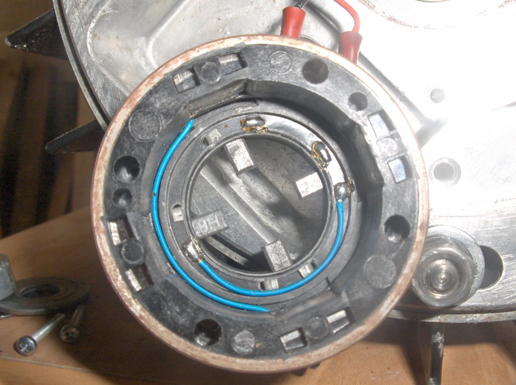

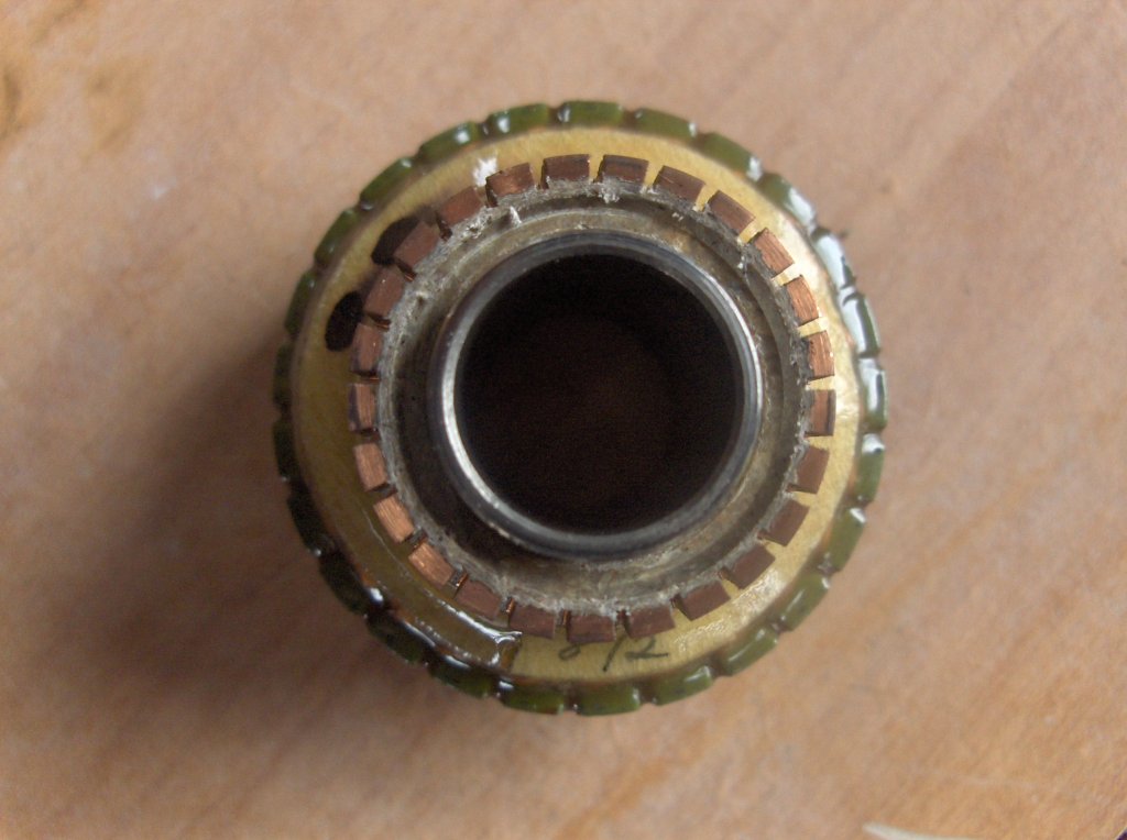

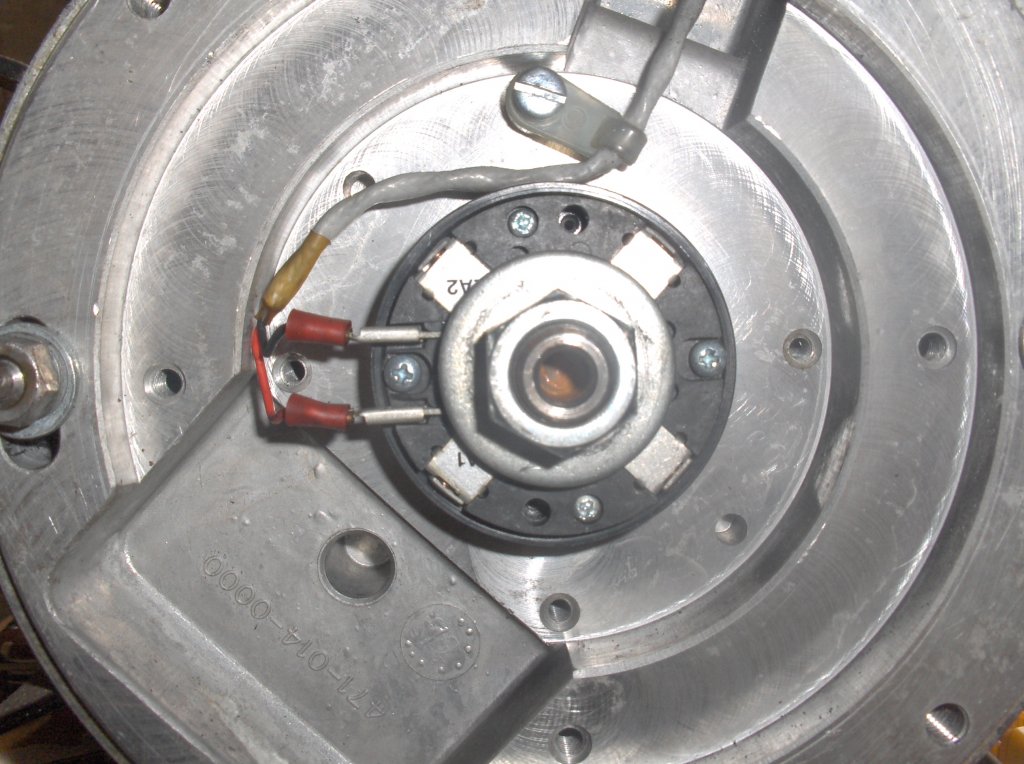

Van egy kb.:15-18kW-os GETTYS DC motorom. Ezen található egy encoder. Mellékletben csatolom a képeket.
Ennek a típusnak mi a neve? Hogyan keressek rá? Hogyan lehet ezzel fordulatszámot mérni?
Amit tudok:
25 pólusú a kommutátor. 4 szénkefe csatlakozik rájuk és két kivezetése van.
Talán a fordulatszámmal arányos a kimeneti feszültsége? Van rá valami szabvány hogy Xrpm=XV?

Végeztem méréseket:
A feszültséget 12V-os ugrásokban emeltem a kimeneten a feszültség kb.:1V-okkal növekedett.
azaz: 12V=>1V stb...
Már csak azt kellene tudni, milyen fordulatszám értékekhez milyen kimeneti feszültség tartozik.
Viszont, akkor ez nem encoder hanem talán tachométer generátor!?
(#) mpisti válasza borvendeg hozzászólására (») Jún 11, 2012 /
"Viszont, akkor ez nem encoder hanem talán tachométer generátor!?"
Pontosan.(tachogenerátor) Általában 0,5-1%-on belül lineáris, és meg szokták adni a feszültségét a motor minimális és maximális fordulatszámához. Ezeket az adatokat némely esetben a motor adattáblája tartalmazza, -de csak akkor a tacho gyárilag van ráépítve a motorra.

Elég gyárinak néz ki. Mind a felszerelés, mind a kapocsdeknin való kivezetés erre utal. Az adattábláján a következő olvasható:
Motortype: 16-0073-02
Data Sheet Type: 201-113-3003
Connection Diagram: 201-133-1001
Serialnumber: 866
DWG Number: 201-233-3011
13779m-2

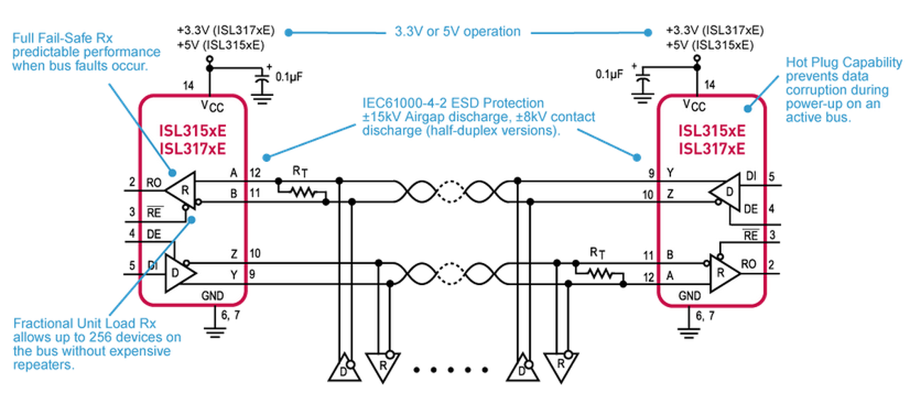

Valaki találkozott már AM26LS32 encoder vevő IC-vel és használta is? Nagy vonalakba el tudja nekem magyarázni valaki, hogy hogyan működik?

Ez nem is enkóder, nem is végez semmilyen kódolást. Mivel vonali vevő (ITU V10, V11 ajánlás szerinti) legfeljebb dekóder lehetne, de ez csak egy egyszerű vevő, szimmetrikus, és asszimetrikus digitális adatátviteli vonalra, 3 állapotú kimenettel.
Az enkóder a digitális adatokon valamilyen szabály alapját kódolást hajt végre. Pl. vonali kódolást, vezetékes átvitelnél a vonal feltöltődéséből származó problémák megelőzésére, valamint hibajavítási célból. De lehet titkosítás, beviteli eszköz használati, stb. célból.

Hello! Az az IC egyszerű mint a faék. A soros kommunikációknál használnak aszimmetrikus adatátvitelt, mint az RS232 és szimmetrikusat, mint pld. az RS422. Ez az IC egy ilyen adatátviteli hálózat vevőjeként tud funkcionálni. Négy egymástól független bementi vevő egysége van, ami a szimmetrikus adatátviteli vonalon érkező jelet tudja a TTL áramkörökhöz illeszteni. De van két engedélyező bementet is ( G és -G). Ezek segítségével a vevők kimenete nagy-impedanciássá tehető (háromállapotú kimenet) és így a vevők kimenete akár belső busz vonalra is köthető. Vagy is ennyi az egész. Ez semmit nem tesz, csak szintet illeszt. ÉS egy egyszerű ábra, ami ugyan nem ez az IC, de amiből talán érthető az "R" funkció.
Ezzel a módszerrel a TTL szintű jel(ek) nagyobb távolságra is eljuttatható(k). Persze adó is kell hozzá.

Így nehéz lesz. Nem látni mi micsoda, mi mit csinál. Az biztos, hogy az említett áramkörre nem lesz szükséged, hacsak a motor, és a vezérlője között nincs több száz m távolság. Az pedig nem életszerű, a szabályzásnak a motor mellett a helye.
Ez az IC nem csinál mást, mint a viszonylag hosszú vonalon átment impulzusok torzítását "regenerálja", hogy a továbbiakban digitális áramkörökkel feldolgozható legyen. (adatlapot linkeltem)

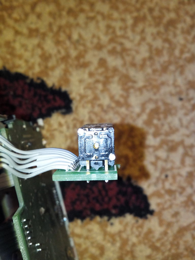

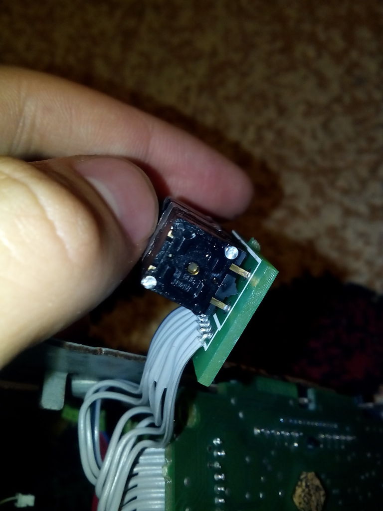

Sziasztok! Adott egy autórádió, amelyik nem működik megfelelően encoder hiba miatt (teljesen néma) Hogyan tudnám szétszedni, hogy megtakarítsam az encodert? Működne utánna?
(#) Medve válasza Szabi1 hozzászólására (») Máj 24, 2015 /
Ki kell csavarnod a fedelet rögzítő csavarokat. Majd az előlapot kell leszerelned az azt tartó csavarkötések bontásával. Szükség lesz még az alaplap kiszerelésére is, hogy hozzáférj a forrasztási oldalhoz. Én inkább az enkóder cseréjét javallom
(#) Szabi1 válasza Medve hozzászólására (») Máj 24, 2015 /
Nem találok ilyen típusú enkodert, az enkoder egy panelre van forrasztva amin vezeték köti össze az alaplaphoz. Van egy beépített kapcsoló is benne ami a ki/bekapcsolásért felelős, illetve azon kívűl 2x3 lábú 3 láb az encoder az előtte lévő 3 láb pedig nemtudom miért van, a mérőműszer nem mutat sem ellenállást, sem zárlatot.
A hozzászólás módosítva: Máj 24, 2015
(#) Gery78 válasza Szabi1 hozzászólására (») Máj 24, 2015 /
Egy-két fényképet készíthetnél az alkatrészről, hátha úgy jobban tudnánk segíteni. Valami felirat csak van rajta.
(#) Szabi1 válasza Gery78 hozzászólására (») Máj 24, 2015 /
Felirat: 153mal Bővebben: Link Igy néz ki, csak lemez nélkül. Bővebben: Link
(#) Szabi1 válasza Szabi1 hozzászólására (») Máj 24, 2015 /
Ha jól értelmezem, az első 3 láb az a balance funkciót szolgálja, nekem az a része nagyon gyanús volt, ha kikötnem a potméterről, és raknák 2 darab 10K ellenállást feszültségosztóként, akkor az olyan volna mintha középül állna a balance. Remélem, hogy ez volt a probléma forrása.
(#) CHZ válasza Szabi1 hozzászólására (») Máj 24, 2015 /
Szerintem nem ENCODER hiba okozza a teljes némaságot..
Szétszedve könnyen tisztítható, kopásból eredő maradványok okozzák a hibáját.
Mérni nem lehet, mivel az érintkezői csak forgatással záródnak.
Szedd szét, WD40, mosd át és jöhet a próba.
