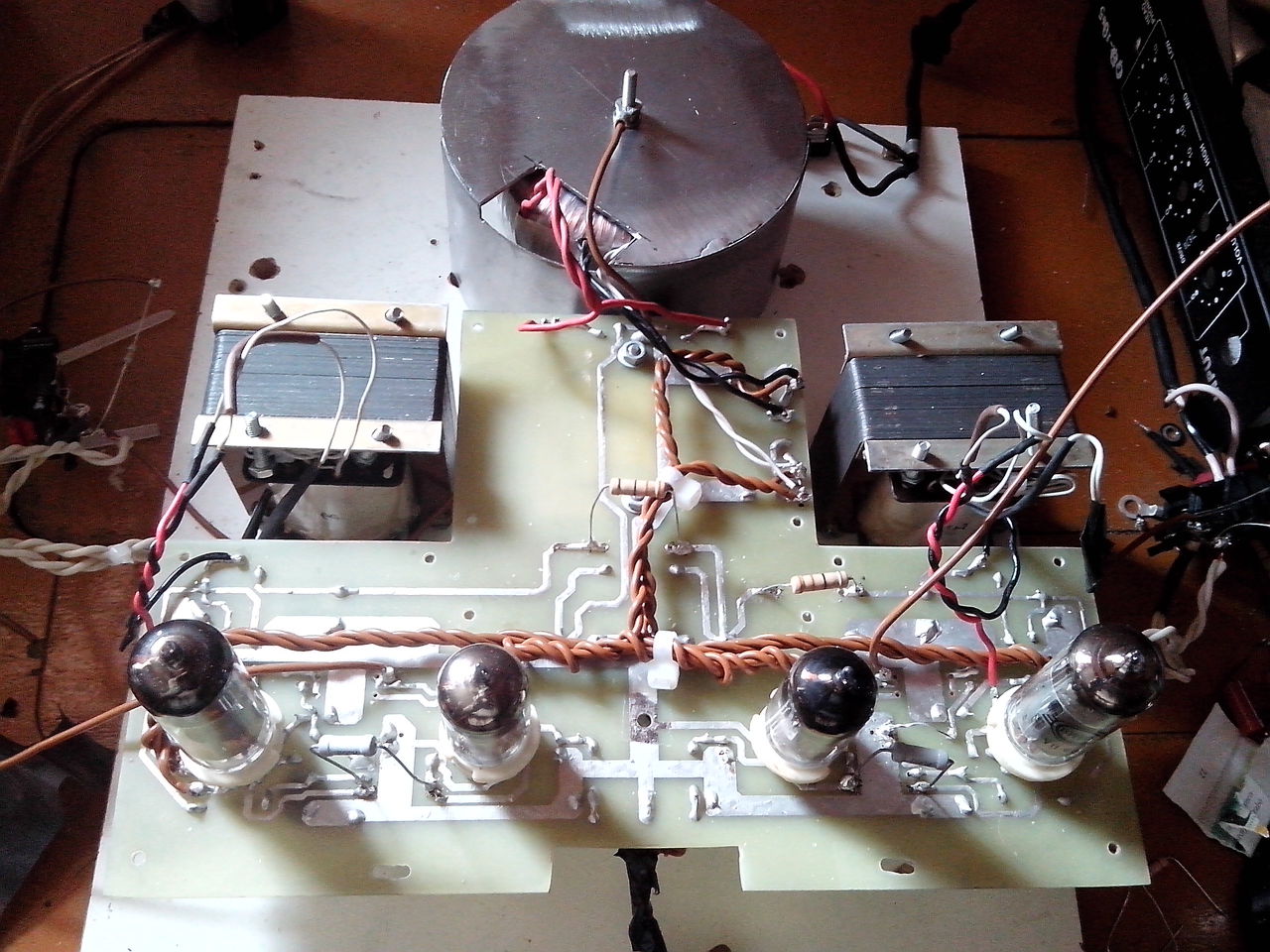

Ez egy hosszú történet. kb. 5.7-5.9cm2 talán.
Fotóról nagyobbnak tűnt.. Olyan beag 100V illesztővasra tippeltem..,

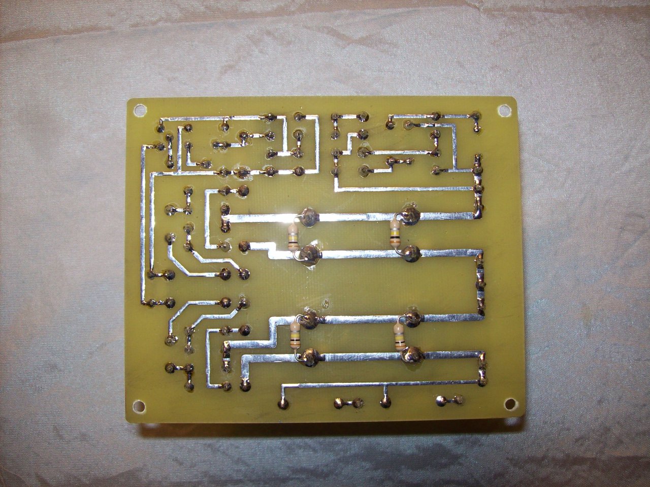

Baloldali végcsőnél van egy szakadás a nyákon. A hozzászólás módosítva: Máj 25, 2015
Nem hiszem, hogy nagyobb kéne. A rádiótrafóktól azért ez is fényévekre van. Nincs is velük semmi probléma.

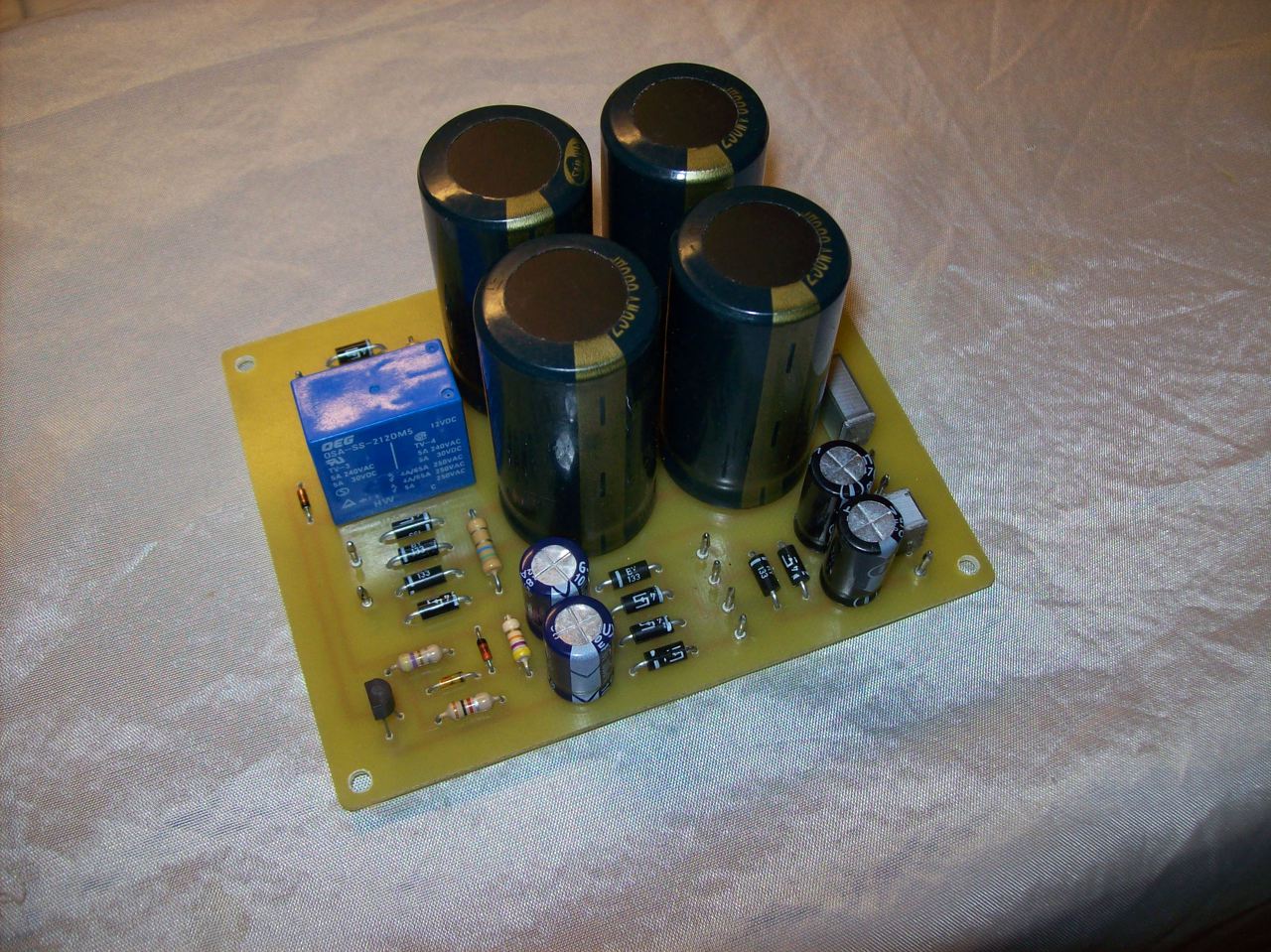

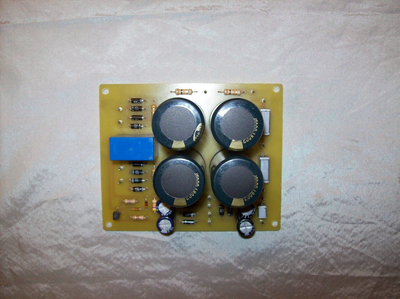

Nem csodálom, kapásból látok benne 4db 390µF kondit.
Ilyen volt itthon, de a fő problémát nem ez okozta.

Már két szakadást találtam.. Nemnézem tovább..
Fő gond a szórás. Fontos szerepet játszik a dobozolás mikéntjénél. Azért van a toroidon az a "vaspajzs".

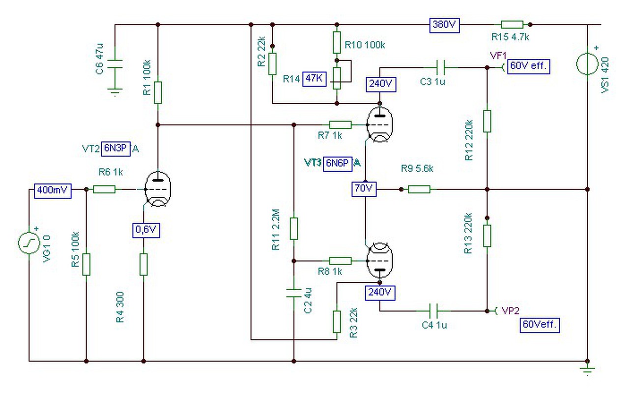

Saját kapcsolás a 6S19PP? A meghajtás érdekel, úgy látom 6N6P long-tailed. Én is tervbe vettem.
CHZ tervezte az alap kapcsolást. Ez nem csak a 6C19P -hez jó, csak én kipróbáltam hozzá. A panel terv fele is az Ő munkája.
Erre gondoltam. Jónak néz ki, "tankönyvi" csak a 6n3p-t nem nem ismerem. Mármint hangilag, mert van belőle.
Szerintem nem bánnád meg a megépítését. Én a 6c19P -ből már vagy ötféleképpen építettem PP -t, mindig kicsit másképp, volt olyan, aminek 6C3P volt az eleje, csöves áteresztős táppal, de sosem bántam meg.
Tudom. Minden megvan hozzá, SM74 VAC, csövek, stb. Csak IDŐ. Mellesleg érdekesek a régi, nem cirkónium getteres, hagyományos "C" csövek. Szándékos választás, vagy csak ez volt a fiókban?
Ez volt a fiókban. Semmilyen szempontból nincs jelentősége.
