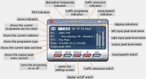

Megtaláltam egy újabbat is Wimdows XP sp1+ -on fut, a neve AIROMATE de fizetős, a demó letölthető, azt is felrakom (asszem nem ütközik szabályba mer' demó)
(#) whisky válasza whisky hozzászólására (») Ápr 4, 2006 /
Kipróbáltam, és asszem nem szereti a hangkártyámat, sípolás hallatszott, és utána nagynagy kékkéfagyás. Ennek ellenére a progi szerintem jó, csak kicsit bonyolult a beállítása.

Ez a program jónak tűnik mert ugye a sípolás a zenében az az rds-nek az 50khz-es hangja namost ha ezt ráteszed egy rádióadóra ami képes 50khz-et is sugározni akkor a rádióban lévő vevő kiszűri az rds hangját dekódolja a zene meg tiszta lesz.:
Majd kipróbálom műxik-e

Emberek! Azért sípol mert a programnak 192kHz-es kari kell... Csak az tudja kivinni a program által generált stereo és rds jelet egyaránt. Viszont az olyan karik vagy nagyon drágák, vagy nem lehet sehol sem találni. A pira.cz-n találtam a mini rds kapcsolást de azt az ic-t honnan lehet rendelni? Eddig sehol sem találtam. Az MRDS192-ről lenne szó. Tudja valaki hogy hol bányásznak ilyet?
(#) Madárpók válasza LOmmPA hozzászólására (») Aug 15, 2008 /
Mondjuk 50khz-et elég nehezen hallhat bárki is, mert tudomásom szerint az ember kb. 20khz ig hallja a hangokat.
(#) LOmmPA válasza Madárpók hozzászólására (») Aug 15, 2008 / 1
Ez így van, de mikor a cucc sípol, az azért van mert 44, 48 vagy 96-os kártyával próbálják működtetni a programot. Tudom. Tapasztaltam A sípolás nem az 50khz-es vivő hangja...
(#) ZsoltyFM hozzászólása Nov 22, 2008 / 1
látom mindíg akadnak még új érdeklödök a téma iránt
én már rég óta foglalkozom ilyesmivel. próbáltam én is az airomate progit épp most is az fut a laptopomon
eszembejutott hogy kicsit tesztelgessem ebből kifolyólag kerültem ide erre a fórumra is.
régebb óta tag vagyok már bár ritkán írok.
na de térjünk a lényegre
én használtam már az erds-t is meg a free rds is megfvan félkészen.
az MRDS192 az nem egy ilyen tipusú íc hanem egy közönséges pic felprogizva aminek ezt a nevet adták.
tehát senki ne próbálja keresni semeik üzletben.
viszatérek most az airomate progira. pontosabban most airomate 2 .
én könyű helyzetben vagyok mert a laptopomban is 192khz mintavételű hangkari van ami mellesleg optikai kimenettel is redelkezik amin szintén képes a 192-es mintára 24 biten, asztali pc-k ben is vannak erre alkalmas kártyáim. egyik gépben prodig 7.1 a másikban egy E-MU1212m kari van. amejek közül mindkettőn tökéletesen futott a program.
én találtam megoldást arra is hogy közönséges alaplapi hangkarival is tudjam használni az airomate progit.
innnen gondolom érdekessé válik a dolog mindenkinek
a trükk az egészben az hogy nem a komplett rds jelet küldöm ki az airóból hanem csak az adatjelet.
ami olyan 1.1875 khz ha jól emléxem. amit könyedén kiküld egy szokványos hangkari is.
az progiban van rá lehetőség hogy kikapocsoljuk a segédvivőt, és akkor csak az adatjel fog kijönni.
tehát ezek után nem volt más tehendő mint egy sztereókóderből kivezetni a 19khz-s pilót jelet és ezt pll-el megháromszorozni smajd ezzel modulálni az adatjelet. majd a keletkező jelet öszekeverni a sztereókóderből kijövő jellel.
amint az sejthető jelen esetben egy külső sztereókóderre van szükség amire rákerül a hang és nem az az airomate program-ról jön.
tehát jelen esetben valahogy úgy néz ki az airó hogy csak rds kipipálva segédvivő kikapcsolva. és már megy is
aki egy kicsit kutakodik a neten ezt amit én most leírtam meg is tudja valósítani kevés pénzből.aki viszont nem túl erős elektronikából az inkább vegyen hangkarit.
