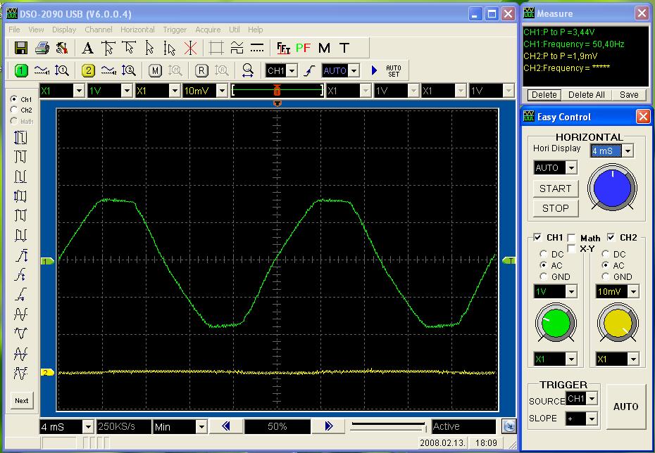

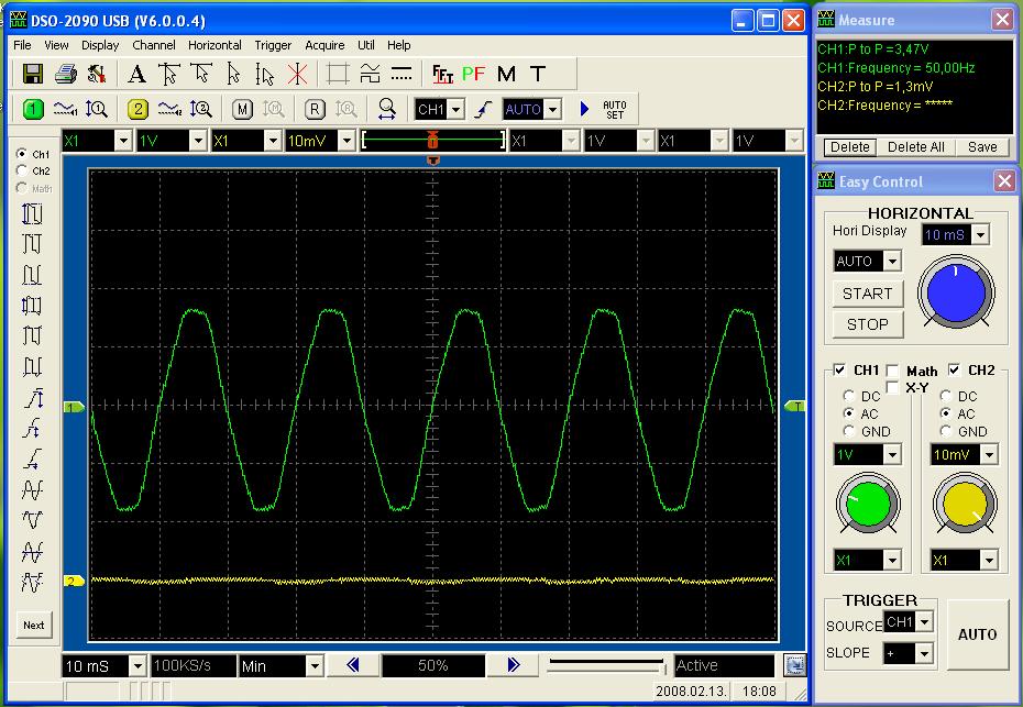

Az USB kábelban igaz, az egyik széllső (negativ) de mivel ez egy szkóp s mindenfélét mérhetsz vele, gondolom azért alakították ki a külön Gnd kivezetést, nehogy visszaüssön valami (sztem), ilyeneket lehet látni az asztali szkópokon is. (amgy köszi a pontot) 1-2 kisebb képet tehetnél fel pl: egy szinusz mérésről (print screen).

csináltam képet
