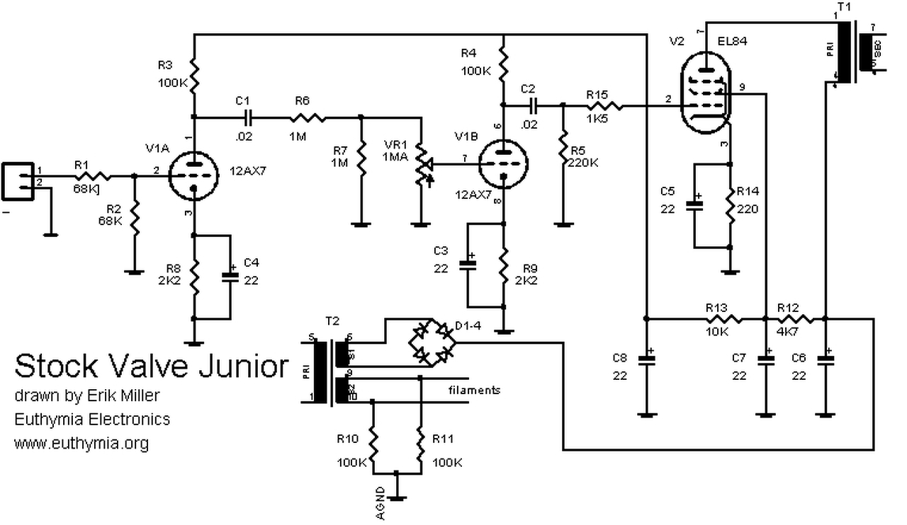

(#) TomaFeri hozzászólása Jún 13, 2015
Üdv mindenkinek!
Azért fordulok hozzátok, mert szeretnék egy csöves erősítőt építeni, gitárhoz. Nem vagyok ultimate kezdő az elektronikában, gitáreffektet sokat építettem már, most itt az ideje egy szinttel feljebb lépni. Az effektépítésnél 9v-s adapterről vagy elemről mennek a dolgok, trafót sosem használtam még, ezért tartok tőle egy kicsit. Kérdéseim:
-Egy régi csöves rádió alapjaira lehet építkezni? Járt nálam egyszer egy Orion 115, tetszett. Ugye az abban lévő trafó, csőfoglalat stb-re gondolok, azok felhasználásával is neki lehet állni?
-Külföldi és magyar fórumokon is olvastam hogy a legtöbben a kimenőtrafón vannak "kiakadva". Ha jól tudom, van olyan kapcsolás is amihez nem kell, ugye?
-Melyik a legegyszerűbb erősítő? 3-5 watt elég, minimális anyagköltséggel. Egy vérbeli kezdő projekt, ha stabilabb tudásom lesz a dolgokról, akkor majd jöhetnek a high end cuccok.
Tudom hogy ilyen feltételekkel a legtöbb hozzáértő csak kinevet, de szeretném ha figyelembe vennétek hogy sosem tanultam elektronikát, nem vagyok audiofil, csak egy srác aki szereti ha nem kell vagyonokat költenie arra hogy gitározzon.
(#) daneg86 válasza TomaFeri hozzászólására (») Jún 14, 2015
Hali.
Ebben a kategoriaban sem a kimenot, sem a nagyfesszel(2-300v) valo jatszadozast nem uszod meg, szoval csak ovatosan.
Regi radiok es tv-k jo alapok lehetnek, pcl/ecl86 csovekbol 2-3 watt konnyeden kihozhato, el84 bol akar 5 is. Leginkabb ezekkel lehet talalkozni regi radiokban es tv-kben.
A kimeno mentes kategoria az vagy az OTL vagy a hibrid. Otl draga, es pazarlo megoldas. Hibridekbol lehet jokat kihozni, de kicsit mas a hangja, mint egy full csoves megoldasnak.
bocsi az ekezetek hianyaert, de telefonon nincsenek ekezeteim...
(#) TomaFeri válasza daneg86 hozzászólására (») Jún 14, 2015
Akkor mindenképp kell a kimenő trafó is... Amúgy az Epiphone Valve Jr. erősítőt nézegetem, 12AX7+ EL84, külföldi fórumokon ezt ajánlják kezdőknek, meg a Fender Champ-t.

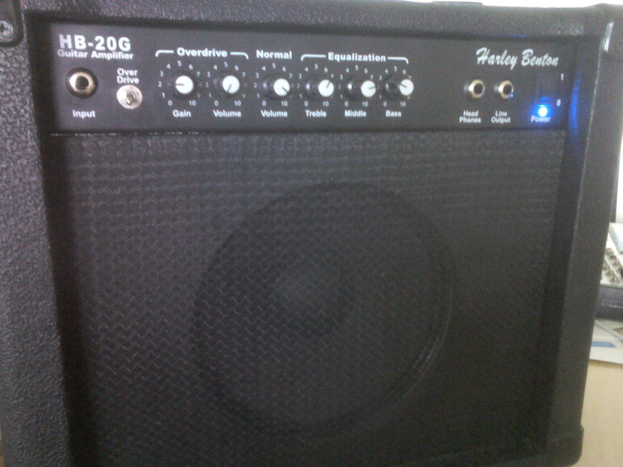

Nekem most készült el ez. Egy HB-20G belét dobtam ki, Fender Bassman 5f6a. Ecl86-al. Vidi rádióból bontott trafókkal. De már építettem így Marshall Jcm800+Plexi, Soldano Hotrod. Ez mind Vidi rádió alap. Az előfok a bonyolult, a vége (Ecl86/El84) csak 4-5 alkatrész. Ezeket akár a foglalatra is rá lehet forrasztani. Ilyen kapcsolásokat keress. A master potméter után jön a végfok. Ecl 86-nak nem kell bekötni az első csőfelét. Én mindegyiket 6N2P-vel építettem. Mert olcsó. A kapcsolásokon nem kell változtatni, csak a fűtésre kell figyelni! 6N2P 6,3V. De a Vidi rádió is 6,3V-os. Így ezzel nem kellett foglalkozni. A csőfoglalatok számozása alulról nézve az óramutatóval megegyező.
A hozzászólás módosítva: Jún 14, 2015
(#) konyak6 válasza konyak6 hozzászólására (») Jún 14, 2015
Többféle módon készítettem el a kapcsolásokat. Némelyik borzalmasan néz ki, de a tanulópénzt meg kell fizetni. Brummogtak is rendesen. Az utolsó Fendernél, már sehol nem alkalmaztam árnyékolt vezetéket, és még sincs alapzaja. Ez lett a legkulturáltabb.
(#) TomaFeri válasza konyak6 hozzászólására (») Jún 14, 2015
Hát ez azért elég komoly, szép munkák! Viszont nekem bonyolultnak tűnnek.. Tényleg elég lenne nekem egy 5 wattos 2-3 csöves kis apróság.. Trafóval nagyon meglőve érzem magam, van egy pár de fogalmam sincs hogy jók-e erre a célra. Gitárerősítőből halásztam ki őket, de sima tranyósból.
Mellékesen, milyen pedálok vannak az első képen? A baloldali egy valvecaster lenne?
