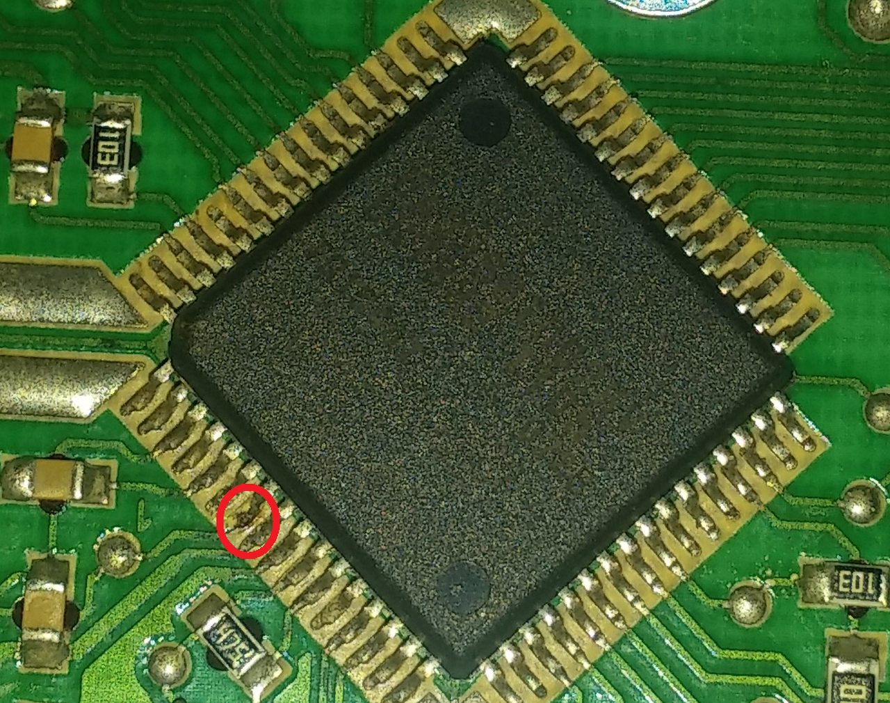

F08 - Fûtési hiba túlfût (fûtõbetét testzárlat, vagy vízszintszabályzó kontakthibás, panel bepárásodva, hibás
Bocsi, de a bejelentkező hozzászólásomban említettem amatőr vagyok, az elektronika-elektromosságban szinte nulla. Technikailag nem is vagyok rá felkészülve (multiméter, fáziskereső, csavarhúzók vannak, forrasztásra nem vagyok felkészülve).
Tehát ezért és kértem javaslatot kivel tudnám megnézetni ilyen szempontból a panelt. Ha a fűtés relé nem ezen van forrasztva, esetleg kis segítséggel megtalálom.
A fűtésrelé a csatlakozósortól jobbra van kint a panel sarkán.Kiveszed kikeresed az érinkezőit(közös pont,záró,nyitóérintkező. és megnézed hogy kapcsol e.
OK a fűtésrelé megvan. Kivenni nem tudom mert oda van forrasztva és nincsenek eszközeim hogy kiszedjem, ha ilyen módon kell kiszedni.
Tehát tud valaki ajánlani erre szakosodott szakit, aki ezt a panel vizsgáló, forrasztó, alkatrészcserélő problémát meg tudná oldani elfogadható áron. Az Orczy-nál érdeklődtem új vezérlő panel után, de olyan árat mondtak ami meghaladja a mosógép teljes beszerzési árát.

engem et zavar inkább:
Jól látom hogy forrasztási hiba?Hát,próbáld meg kijavítani aztán meglátjuk.
Tűvel jól kapargasd ki a közöket. Lehet, hogy szivárog némi feszültség.

Holnap felhívom és remélem szóba áll egy nem szakmabelivel is. Találtam egy ottomat néven futó elektro szakit is. De azért hogy folytassam a trollkodást rámértem a javasolt fűtőszál relé COM és N lábára és 20 ohmot mutat a műszer. A másik két relénél 0 vagy ehhez közeli ugyanezen páron. Jól gondolom, hogy a 0 a jó érték és meg van a bűnös?
