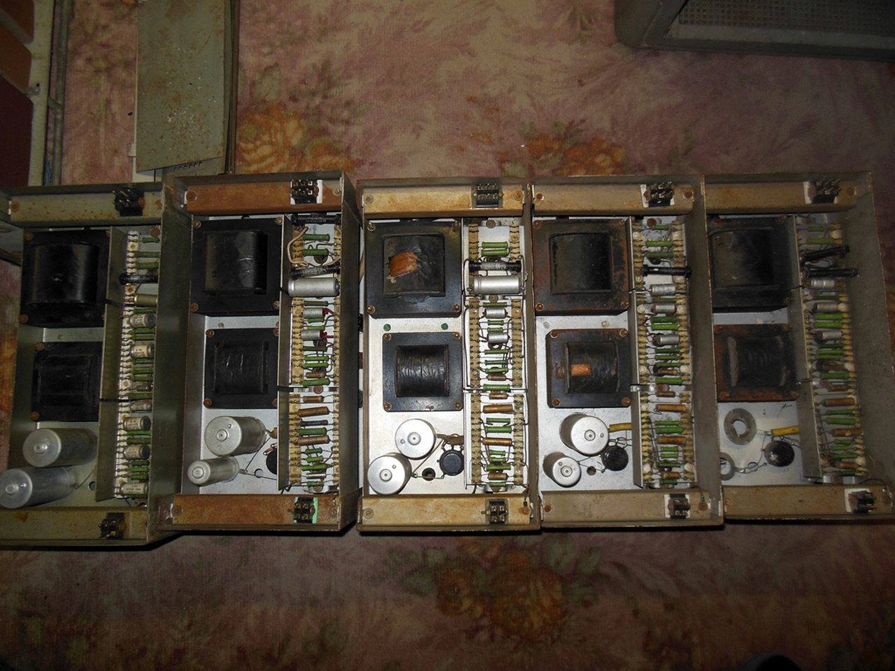

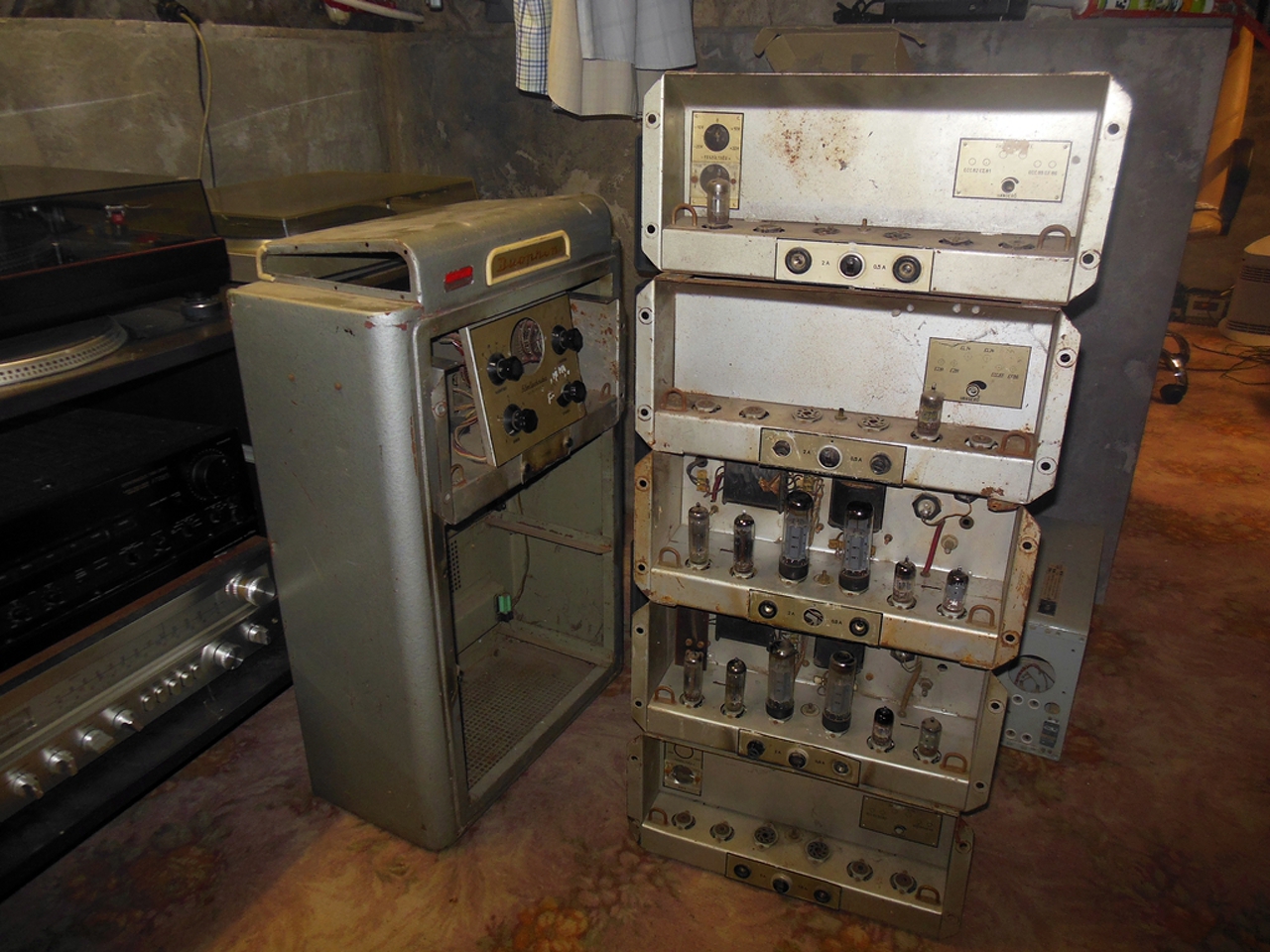

Ezidáig csak olvasó voltam ebben a fórumban. Írtam EZT a bejegyzést, ami szerintem ide is passzolna. Azért gondoltam erre, mert itt Janó Bácsi egész gyakran építkezik. A fenntebb lévő forumban nemtalálkoztam még vele. Biztosan aztis olvassa, nade.. Láttam, hogy felújításokban nagyon profi. Énis felújítani szeretnék. Mielőttmég nemvolt meg az erősítő egyszerűnek tűnt. MOstmeg olyan vagyok vele, mint a szűzlánnyal. Aztsem tudom holkezdjem. Igazából a segítségét szeretném kérni a közeljövőben itt, hogy mindenki - de legfőképp én okulhassak belőle. Ottmár írtam pár hozzászólást, nemírnám le mégegyszer. Gondolom nemazzal kellene kezdenem, hogy csinálok egy kupac fotót a készülékről. Majd szétbontom, és a sasszi javításával, fényezésével foglalatoskodnom. Köszönöm előre is!

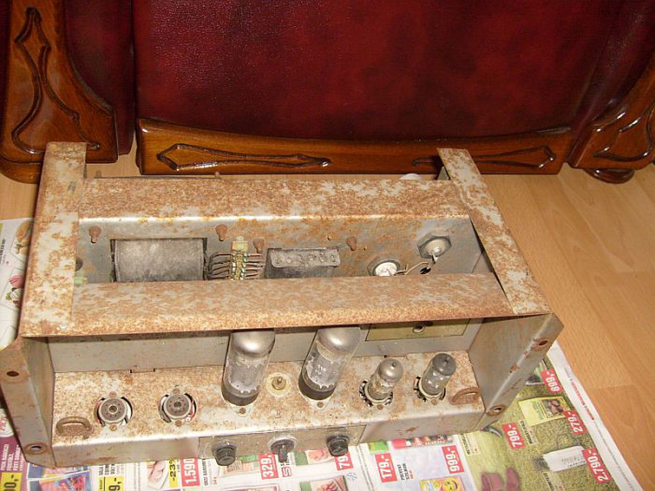

Jólgondolom, hogy nemkezdek bogozni semmit, hanem végigmérem az összes panelt. Ha nemtalálok hibát semmiben, az értékek megfelelnek (csöveket átnézve) végigpróbálhatnám áramalatt a szekrényt? Olyan sok módosítás nincs rajta alkatrészekben. Csak az értékek nemstimmelnek. Nemiszem, hogy annyira kihegyezett lettvolna. Inkább ami volt a szerszámosládába, abból pakolhattak bele. Javítani teljes mértékbe még nemszeretném, csak életet lehelni bele.
Persze kondikat kimérem, nehogy drót legyen valamelyik. A képeken látjátok a különbséget. Igazából lehet az bakfitty. Próbáltam nagyméretet, pont belefér a 2megába. Mostjöttem rá énis, ha nem a képre kattintok hanem a szövegre a kép alatt, akkor teljes méretbe megjeleníti. Hogy mikvannak.. : ) Illetve rajz alapján megfelelhet -e ez a műszer bele?.? A hozzászólás módosítva: Jún 24, 2015

Rendeltem az imént 8 darab ILYET. Egyikben sincs egyforma. Ahogy nézem csak ezek a csatolók vannak benne. Olvastam az indexes bejegyzéseid. Aztis, hogy kiiktattad az EF csövet, kondikat cseréltél. Igy ránézetlenbe, mit mondassz, mik biztosan cserések? MOndjuk a második kép hátulját nézve, sokmindent kidobáltál. Azért, ha lehet én nemszedném ennyire szét. EF, és ECC közé kötve nemlehet megoldani, hogy ne annyira erősítse szét a bemeneti jelet? Jólenne későbbis két csatlakozóval hangszerhez is használni. A hozzászólás módosítva: Jún 24, 2015
A rajz szerint van még a jel útjába egy kondi. 20n -os- Egyből a bemeneten az EF előtt. Mi történne, ha oda is ez a linkkelt jensen kerülne? Nemtaláltam ilyen kisértékűt. 50nf remixeket cserélnék most le. LCm -el szépek. 1.én jönnének hozzám, ahonnan ezjön. Azért szeretnék mindent összeírni, nehogy később kelljen.
Újat nemtudok mondani.Az összes kondi ellenőrzése,kapac. mérővel.Általában a magyar pufferelkók egész jól bírják,kivétel a kisebb 20/50µF-os példányok.Csatoló kondik,kimelegedett,megnyúlt ellenállások cserélendők.Katódellenállás és kondi komplexum szinte minden ilyen régi motyóban az elsők között cserélendő.Foglalatok,trimmerpotik kontakt-ellenőrzése,tisztítása."Beröffentés" előtt természetesen a trafókat és a csöveket is ellenőrizni kell elektromos szempontból(nehogy "jól befűtsék" a kéglit
![]() Az EF86-okat nem ki-csak triódaként átkötve használtam.Amúgy érdemes kipofozni ezeket a kövületeket,jó dögös hangjuk van,nembeszélve a szépen felújított példányok értékéről.Ha nem titkos "mekkora" anyagi beszerzés volt az összes ketyere? Ja és a lényeg:nem kell rögtön márkás alkatrészeket rendelgetni belé,egy kisebb el.műhely fiókjai mélyén szinte minden adott az élesztéshez. A hozzászólás módosítva: Jún 24, 2015

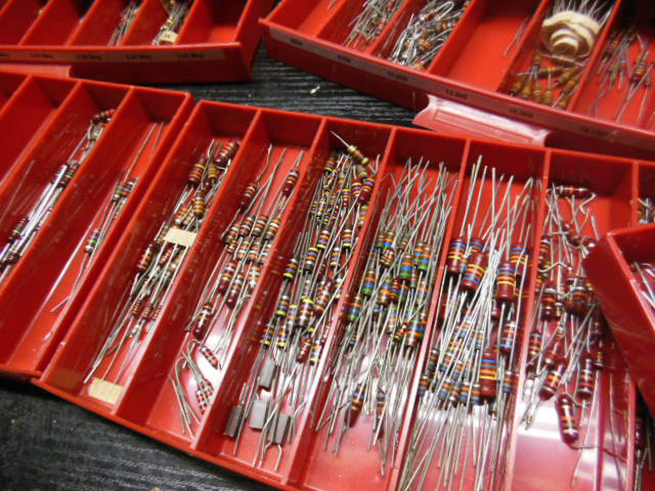

Megnyúlt ellenállásokra visszatérve. Van egy OHMITE szekrényem, amit régóta tartogatok ilyen helyzetekre... Szerintetek cseréljem a bennelévő összes ellenállást ilyenre, vagy nem, vagy fotókat kértek, vagy hülye kérdés.?.Ezen gondolkoztam. Ez ilyen etalonszekrény nekem. Ránézhetnétek.?
Sokminden van az én fiókom mélyén is, csak ezt rendelném hozzá. Amit megis tettem nemrég, 5nap múlva ittvan. Ez az amiből -ről még nemtanultam. Kopp a fejemre. : )
Állítólag az ohmite direkt csövesekhez gyárt ellenállást. Eddíg nemhasználtam belőle. Nézzetekmár rá, hogy érdemes lenne -e a kisebb teljesítményűeket cserélni. Vagy tartogassam még. Kék- barna- zöld- rózsaszín - pont a barnákról olvas rosszat az ember. Nemtudom miből lehet. Ellenben cifra ára van. Nagydobozba vásároltam ezeket is.
Múzeális restaurálás folyik itt kb másfél éve. Ezért jöttem ide, mivel nem építés. MOndjuk ez az ellenállássortiment 40 éves. A kérdés efelé irányult, hogy ismeri e valaki ezt a @@, érdemes e beleépíteni (alkatrészek).. Bocs. Bölcsebb maradtam volna, ha csöndbe maradtam volna.
Elnézést kérek, valószínű a korom teszi, de egy rohadt szót nem értek az egészből. Módszeres hibakeresésről többször esett szó, irodalom is van róla bőven nem kellek én ahhoz.
Szia, jófélék ezek az ellenállások, s mivel ráadásul újak én a helyedben megtartanám mind. Természetesen kicserélhető a készülékben az összes ellenállás (de ha nem nyúltak meg akkor felesleges pluszmunka csak), az nem fog ártani neki, viszont így biztosan utána kell állítani benne dolgokat, mert ellenállás és ellenállás között ha jók is vannak eltérések amire a csöves cuccok érzékenyebbek mint egy félvezetős technika.

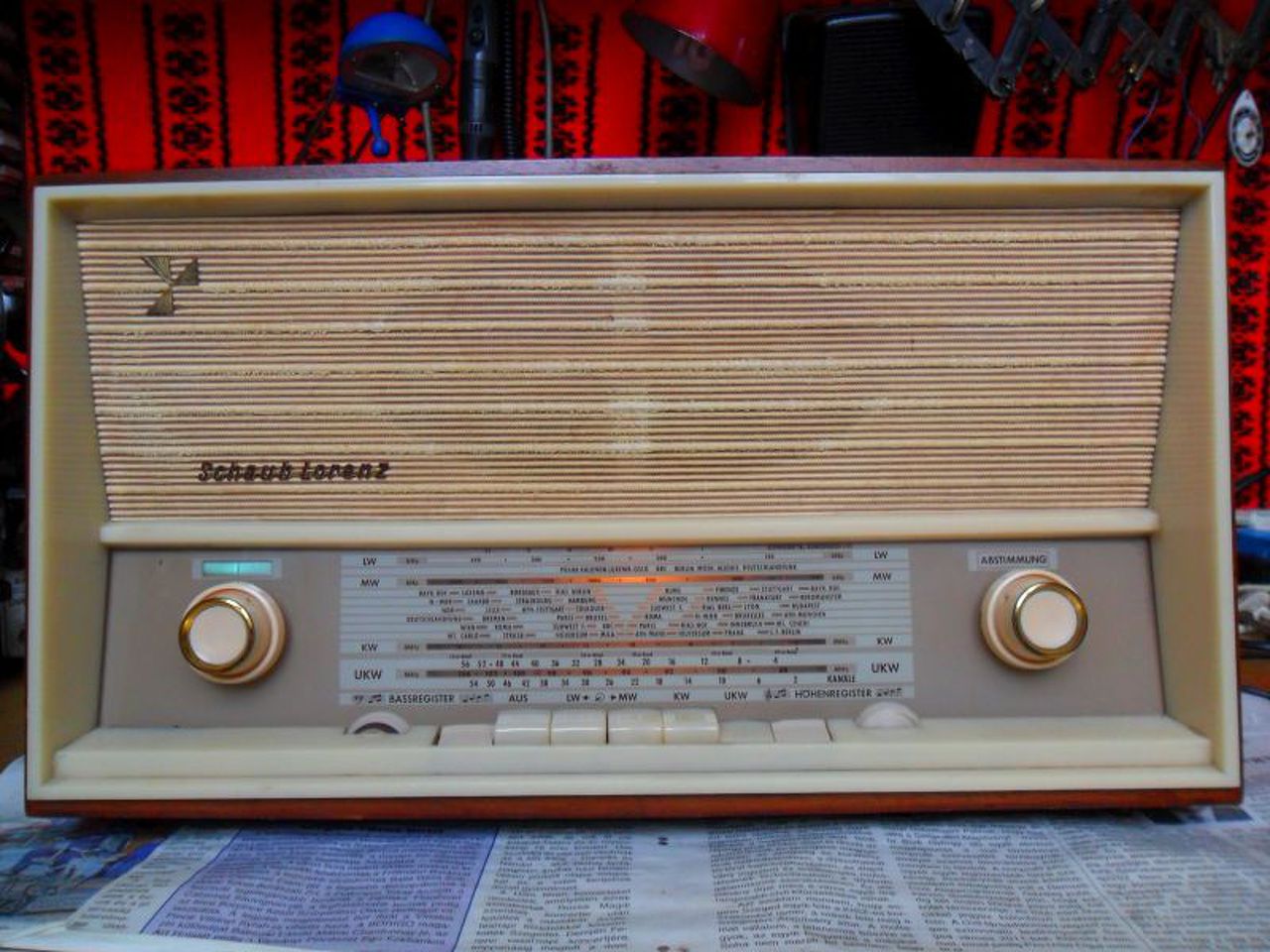

Csak valaki arról oktasson már ki, hogy az ilyen Rádiómúzeum oldalról hogyan kell leszedni a kapcsolási rajzot. Mert én nem tudom, csak bénázok. Olyan kicsi méretben és rossz felbontásban jön le a kép, ahogy ott látom. Nekem a normális értékelhető manual kellene pdf-ben, és nem egy 20x20 pixeles vacak képrészlet a kapcs. rajzból.
Innen jó minőségben is le lehet szedni, csak az pénzedbe kerül....
Tessék: Schaub Lorenz Goldy 30 komplett szervizkönyv (az enyém).

Nem kell ennyire érzékenynek lenni, a restauráláshoz bizony nem csak az elektronika kapcsolódik, a CNC téma persze biztos nem. Ha komolyan gondolod az erősítőid üzemképessé tételét, akkor kérdezz bátran, de lényegretörően. Én a helyedben az összes csatoló, és hidegítőkondit átnézném:Bővebben: Link szerint.
