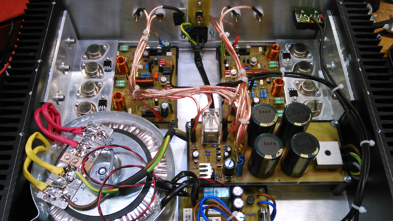

(#) elektrikszerviz hozzászólása Jún 28, 2015 / 2
A műtét sikerült a beteg felébredt és ilyen lett.
(#) Dr Endugu válasza elektrikszerviz hozzászólására (») Jún 29, 2015 /
Nagyon jól néz ki! *

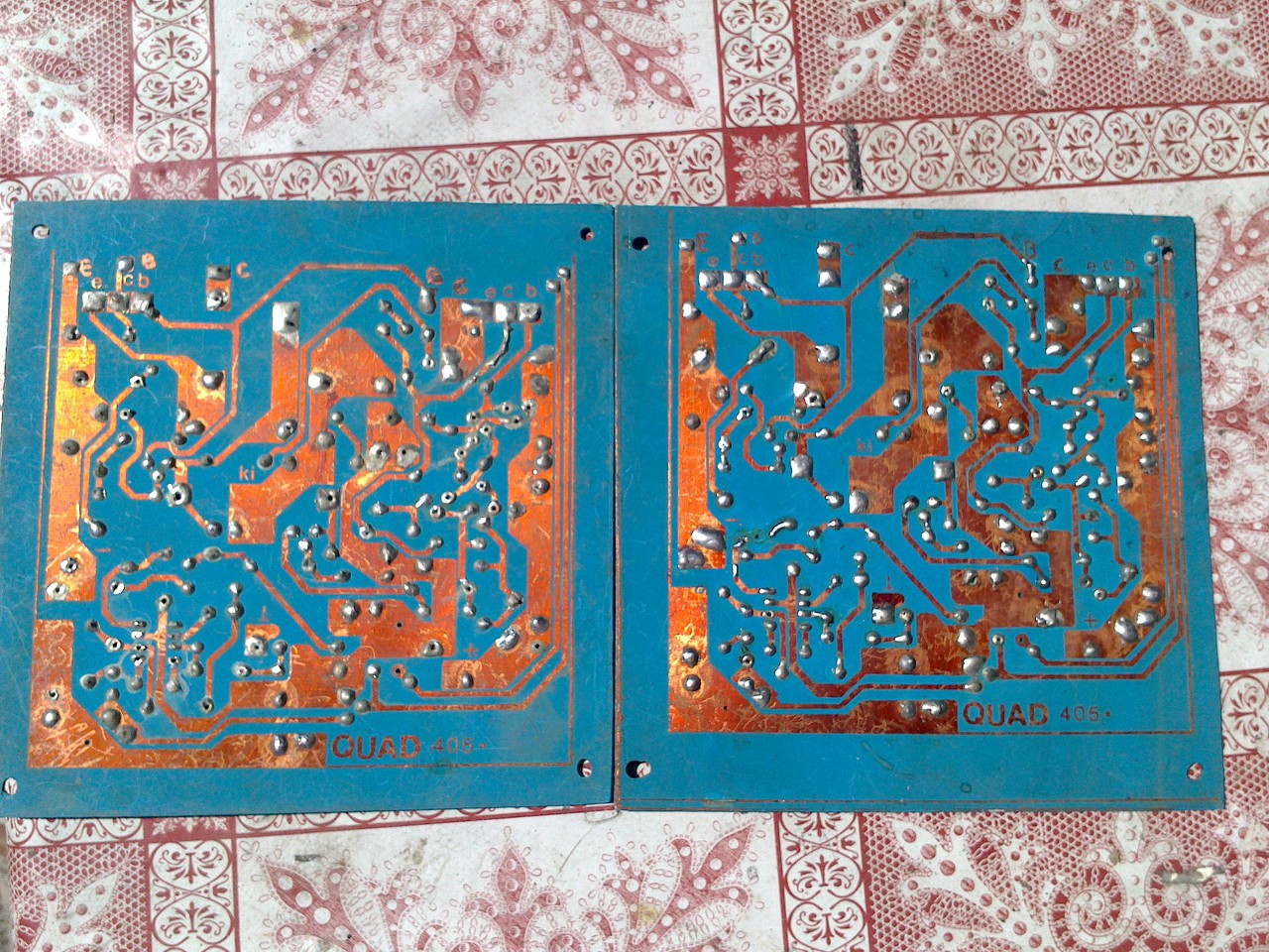

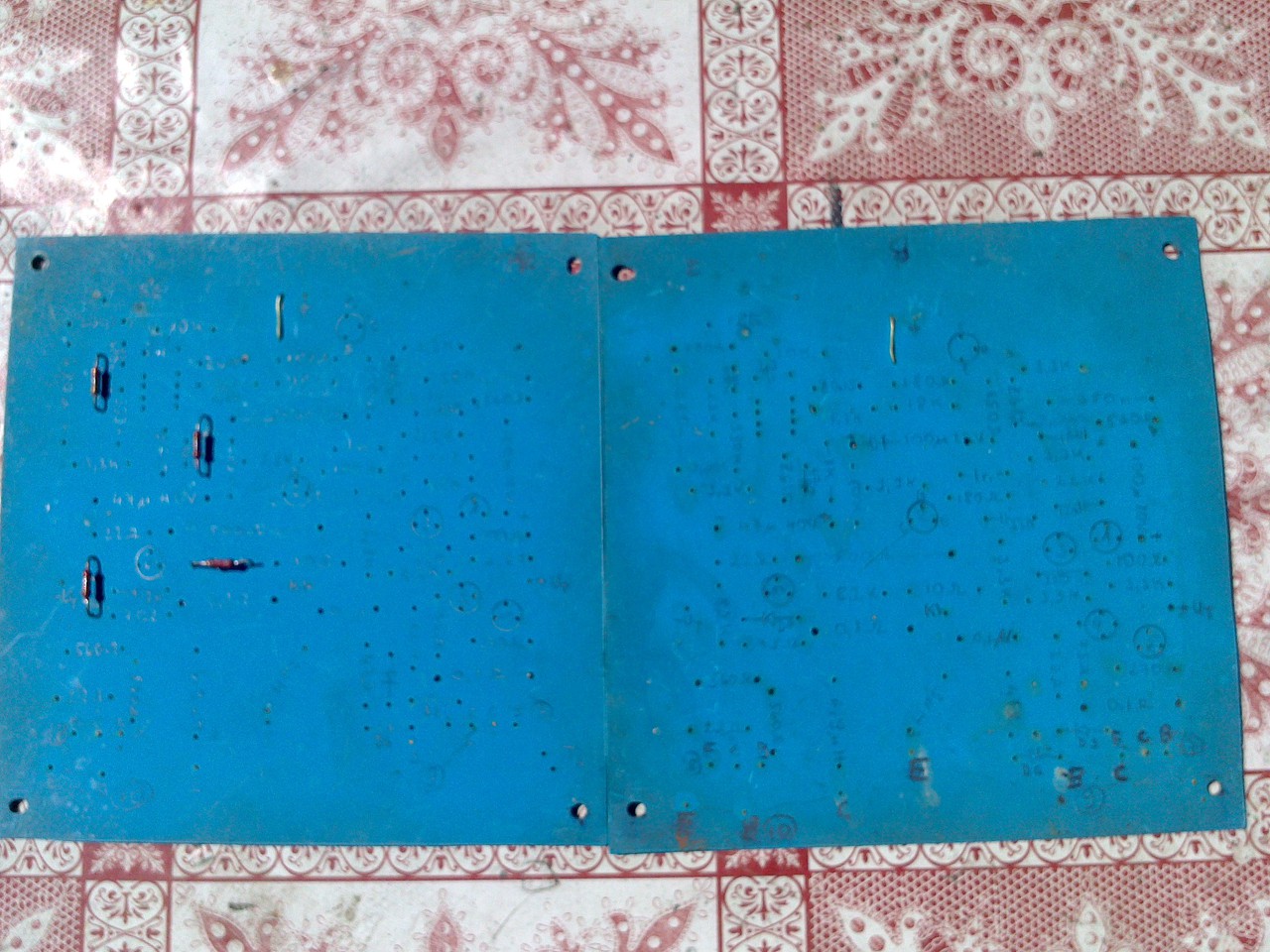

Kaptam már régebben két QUAD 405-ös panelt (Magyarországról), amin két tekercs kell hogy szerepeljen, a finál tranzisztoroknak 0,1 ohmos ellenállások kellenek, és a két 560 ohmos/3W-os ellenállások helyet csak egy darab 500 ohmos /3w-os ellenállás kell erre a panelre!. Ez a panel nem hasonlít a jól ismert QUAD panelokhoz. Aki fel ismeri ezt a panelt, és van hozza kapcsolási rajza azt meg köszönném!
(#) Orbán József válasza soos csaba hozzászólására (») Júl 5, 2015 /
Kedves Csaba!
A helyedben először azon gondolkodnék el, hogy úgy néz ki, ez egy egyedi értelmezése az eredeti QUAD405-nek. Az egyik panel valamikor be lett ültetve, aztán az elképzelhető balfogás miatt át lett minősítve "belező" panelnek.
Ha QUAD405-öt akarsz építeni, garmadával találsz biztos terveket, amikkel nem futsz lékre, pénzben, anyagban, időben, stb.
