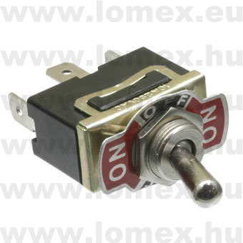

Én is arra gondoltam, szokott lenni rajtuk egy lemez, ami on-off felirat is van, bár az ilyen alkalmazásban szerintem nem szép, máshova lehet praktikus, de le lehet venni.
(#) bakos13gab válasza FordPrefect hozzászólására (») Júl 9, 2015
Az a baj, hogy nálunk (értsd Magyarország) az általános boltokban nincs semmi választék. Lényegében ami megfelel gyártói minősítéssel, az majdnem mind műanyagházas egyenkapcsoló. Nem nagyon kapsz designos verzióból olyat, ami úgy érzésre megfelelne. Itta gépen van most egy VF3 kis dobozban. Ezt sima knitter kapcsolja. A Lomexes csávó mondta, hogy kész életveszély, de hát az amatőr konstrukciók fele az...
Ha a sasszit földeled és földelt konnektorba is dugod, akkor végül is nagy baj nem érhet. Ettől függetlenül a legbiztosabb megoldások sajnos a műanyagházas kapcsolók (Rocker talán).
Mi ilyesmit használtunk. Igazából fogalmam sincs, hogy ez megfelel-e a szabványnak. Mivel fa dobozra került, jobbnak láttuk a fém házát a földhöz kötni.

Azért gondoltam a műanyagkázas kapcsoló+relé kombinációra, de szerintem felejtős lesz. Marad a kétáramkörös billenőkapcsoló a hátulján.

(#) bakos13gab válasza mark.budai hozzászólására (») Júl 9, 2015
Igen, ilyet is linkeltem be. Jó nagy karja van. De meglepett, hogy simán van belőle 4 körös is.
(#) bakos13gab válasza gerleimarci hozzászólására (») Júl 9, 2015
Mondom a frankó megoldást.
Úgy hívják a modern kütyükben, hogy standby. Fogod, teszel hátra egy fekete műanyag kapcsolót. Ezzel egy kis nyáktrafót kapcsolsz (mondjuk 9V AC). Erre teszel egy egyenirányító hidat és egy kisebb puffer elkót. És innen táplálod az előlapon elhelyezett menő kék LED-es kapcsolót, ami relével nyomja a főáramkört. Macerás, de eszméletlen korrekt szerintem.

„Ez a kapcsoló tudná az erősítőben a 230V-ot kapcsolni?”
Tudná, csak nem felel meg a szabványos biztonsági követelményeinek.
De komolyan... mi keressünk neked az ebayen hasonló kivitelű 230V-os kapcsolót?)
/Egyébként konkrétan szerencséd van, és nem muszáj Kínából rendelned. Ha küldesz üzenetet, küldök róla fényképet./
(#) bta válasza gerleimarci hozzászólására (») Júl 10, 2015
Valami hihetetlen érzékkel válogatod ki az extra kis lábtávolságú, tűvékony lábú változatokat
(Éppen ezek miatt nem engedélyeznék 230V-ra...)

Már elvetettem ezt a fajta kapcsolót. A biztonságot szem előtt tartva két áramkörös kapcsolóval lesz. De azért köszi.
