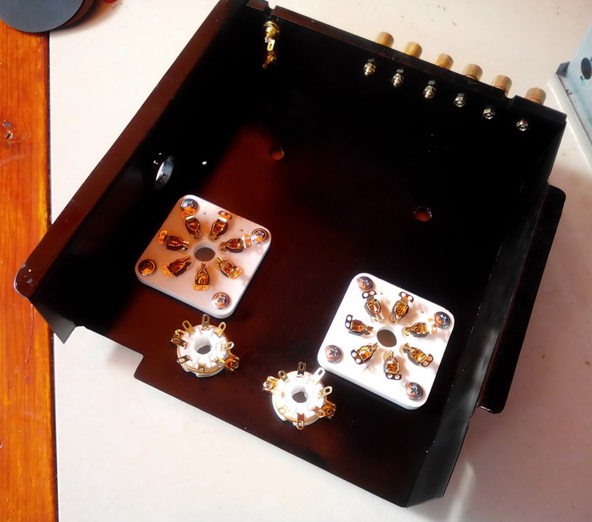

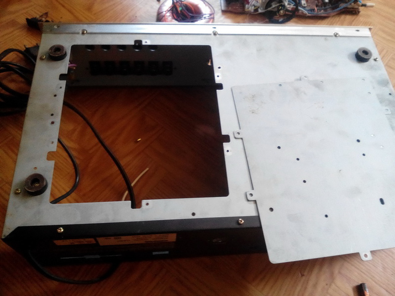

Sziasztok! Elkezdtem egy OS51 SE készíteni. Most a dobozzal nem volt kedvem bíbelődni, ezért egy régi rádió dobozát használtam fel. A csöveket kiemelem, hogy látszódjanak, az előlapra majd kitalálok valamit. A képeken az elrendezés elképzelése látható.
(#) gerleimarci válasza joco63 hozzászólására (») Júl 25, 2015
Sok sikert az építéshez!
A kimenőknél a légrés hogy van megoldva?
(#) joco63 válasza gerleimarci hozzászólására (») Júl 25, 2015
Jó kérdés! Gondolom kivágták valamivel. Nem én csináltam a trafókat.

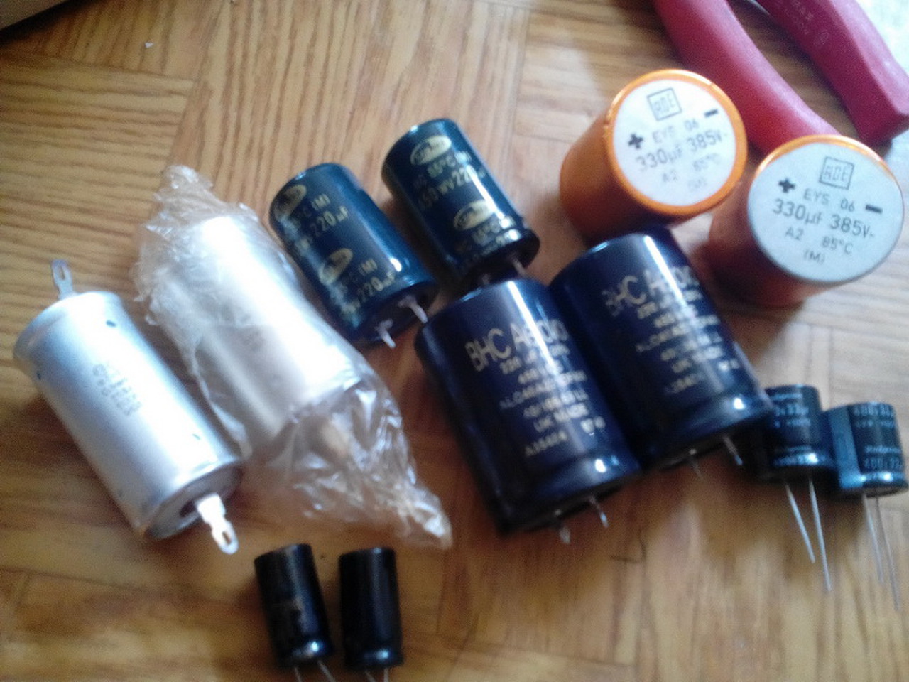

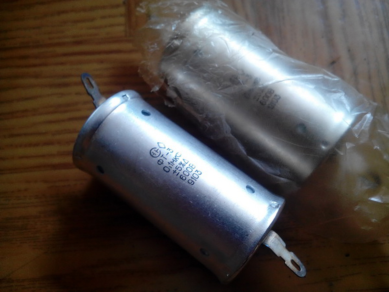

(#) joco63 hozzászólása Júl 25, 2015
Még anno sikerült teflon csatolókondikat vennem. Már használtam fel GU50 ben is szerintem jó. Csak drága, ritka és nagy . Van még egyéb kondi is lehet variálni.

(#) pisti89 válasza joco63 hozzászólására (») Júl 25, 2015
Nem akarok okoskodni, de a toroid kimenőt csak PP-hez használják, mert nincs légrés a vasmagban, vagy használható a toroid is de nagyon alacsony gerjesztéssel különben telítésbe vezeti a vasmagot.
Biztos jó trafót tekertek neked?
Azért mielőtt tesztelnéd várd meg míg pár rutinosabb is nyilatkozik a dologról.
Én is mindig régi készülékek dobozzába építkezem.
Most pl egy Denon PMA-650-est használok doboznak

(#) joco63 válasza CIROKL hozzászólására (») Júl 26, 2015
Köszi az észrevételt, jogos. Azonban a kimenők alulról lesznek elhelyezve abban a kiemelkedő részben, ami egyébként teljes árnyékolást is nyújt. Tehát maga az erősítő egy különálló részben lesz, külön kivehető lesz. De a doboz szerencsés kialakítása miatt alulról szerelhető lesz anélkül is hogy kivennénk.

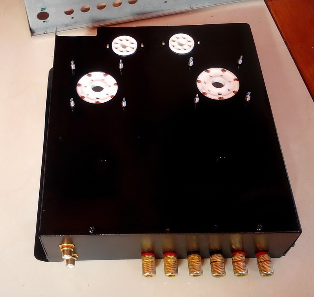

(#) joco63 hozzászólása Júl 26, 2015

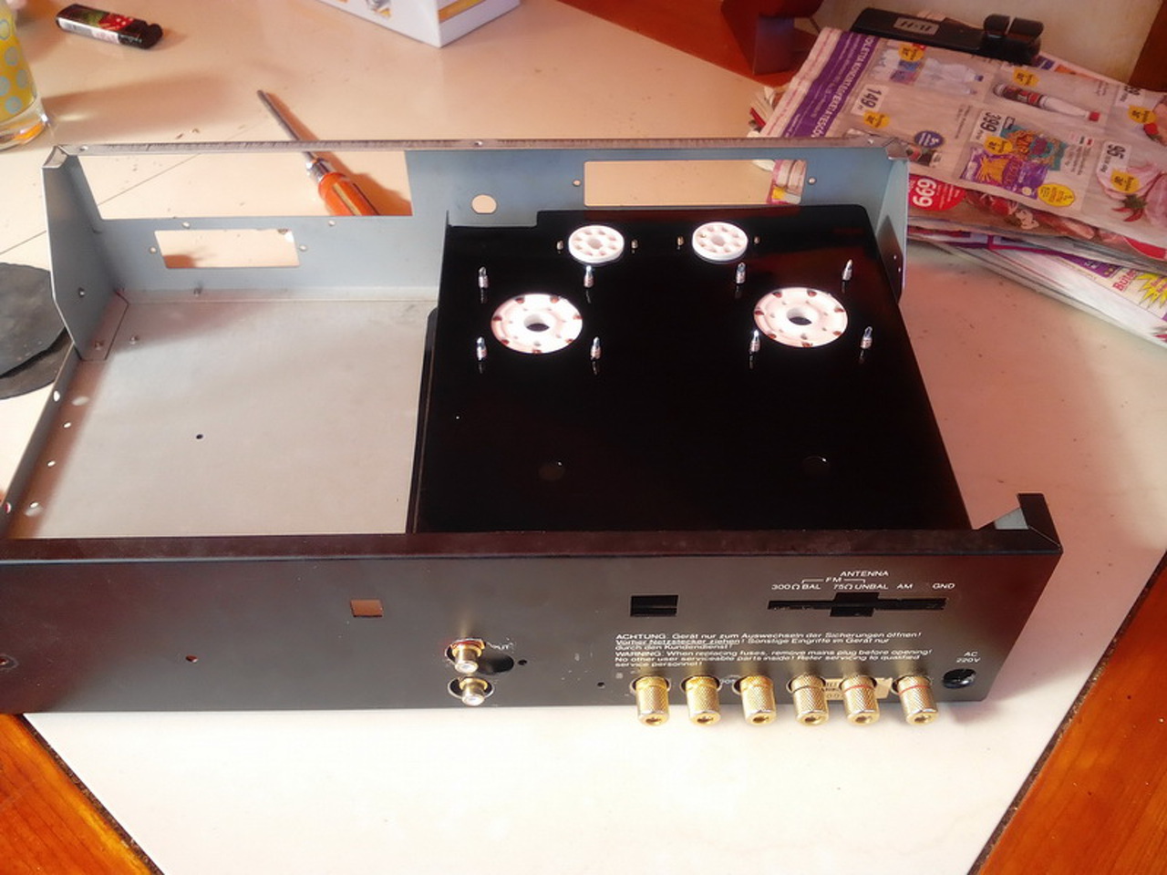

Helyükre kerültek a toroidok is. Mára ennyi. Kicsit szűkösnek tűnik a hely, de talán elég lesz annak a pár alkatrésznek.
(#) q765 válasza joco63 hozzászólására (») Júl 26, 2015
A szellőzésre figyelj. Megvicceli a dolgokat pár óra üzem után.
