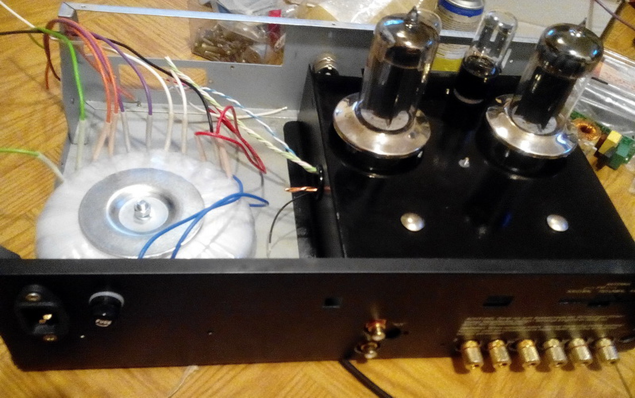

Lassan összeáll a szerkezet. Újabb képek
![]() A hálózati toroid alatt egy 5mm-es saválló hőálló gumi van a teljes felületen ami remélhetőleg a rezgéseket csillapítja. A kimenők alatt ugyanez csak 1,5 mm-es. Az OS51 nél a díszkarikák remélhetőleg a lefelé áramló hőt elterelik, illetve visszaverik. Még ventilátoron gondolkodom de feltehetőleg nem kell. Attól is függ mennyire lesz zárt a szerkezet. Ez még nem dőlt el. A hálózatin 2x380V os tekercs van amiből remélhetőleg kb. 430-450V egyen lesz. A kondik a végfoknak sorba lesznek kötve a biztonság kedvéért. Az egyenirányító cső fűtése kap egy kb 30mp-es késleltetést. Egyenlőre ennyi. Építő jellegű hozzászólást szívesen várok.

Nagyon jól néz ki.
Mikorra várható a beüzemelés?

Köszönöm. Ha minden jól megy akkor hétvégén már kipróbálom. Ha nem, akkor kitudja
1,5mm meg van? Ha nincs akkor nem lesz egészséges a cucc.

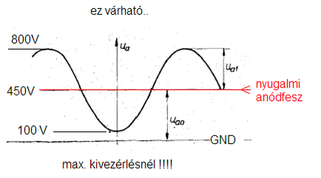

A táblázat alapján min. 4, de inkább 6 mm-t is javasolnék... de leginkább azt, hogy az anódfesz dróttal legyen "tisztább" helyre elvezetve.
Tekintettel arra, hogy itt jóval több kHz-es áram is szaladgál és a táblázat sem érvényes 400 Hz felett, valamint nem a nyugalmi, hanem a kivezérelt cső anódfeszültségéről van szó. Tévedések elkerülése végett írom le és csatolok be egy kis ábrát: transzformátoros, hasonló jellegű áramkörökben a kollektor, drain vagy anód PILLANATNYI feszültsége a tápfesz kétszereséhez közelít maximális kivezérlés esetén. Egy torzított állapotban még több is lehet a csúcsfesz.. Lehet szőrözni persze az abszolút értékek esetében, de van szakirodalom ebben a tekintetben is, ahol a miértek is le vannak írva. A skiccen a feszültség értékeit ennek megfelelően, arányosan kell értelmezni a tényleges mindenkori tápfesz függvényében. Vitázni pedig nem óhajtok senkivel, meg lehet próbálni méréssel.
De hiába magyarázzátok, hogy kevés a távolság. Készen vannak a panelek. Ha szikrázik, szikrázik, hanem, akkor nem (akkkor örülni kell).
Csak azért írtam be, hogy legközelebb tudd..
![]() A "szikrázás" pedig elviheti az egyenrángatódat is. Arra pedig különösen figyelj, hogy ne legyen se túlvezérlés, se pillanatnyi szakadás, kontakthiba a szekunder oldalon, mert az utóbbi esetben több kV is lehet az anódon.. |
