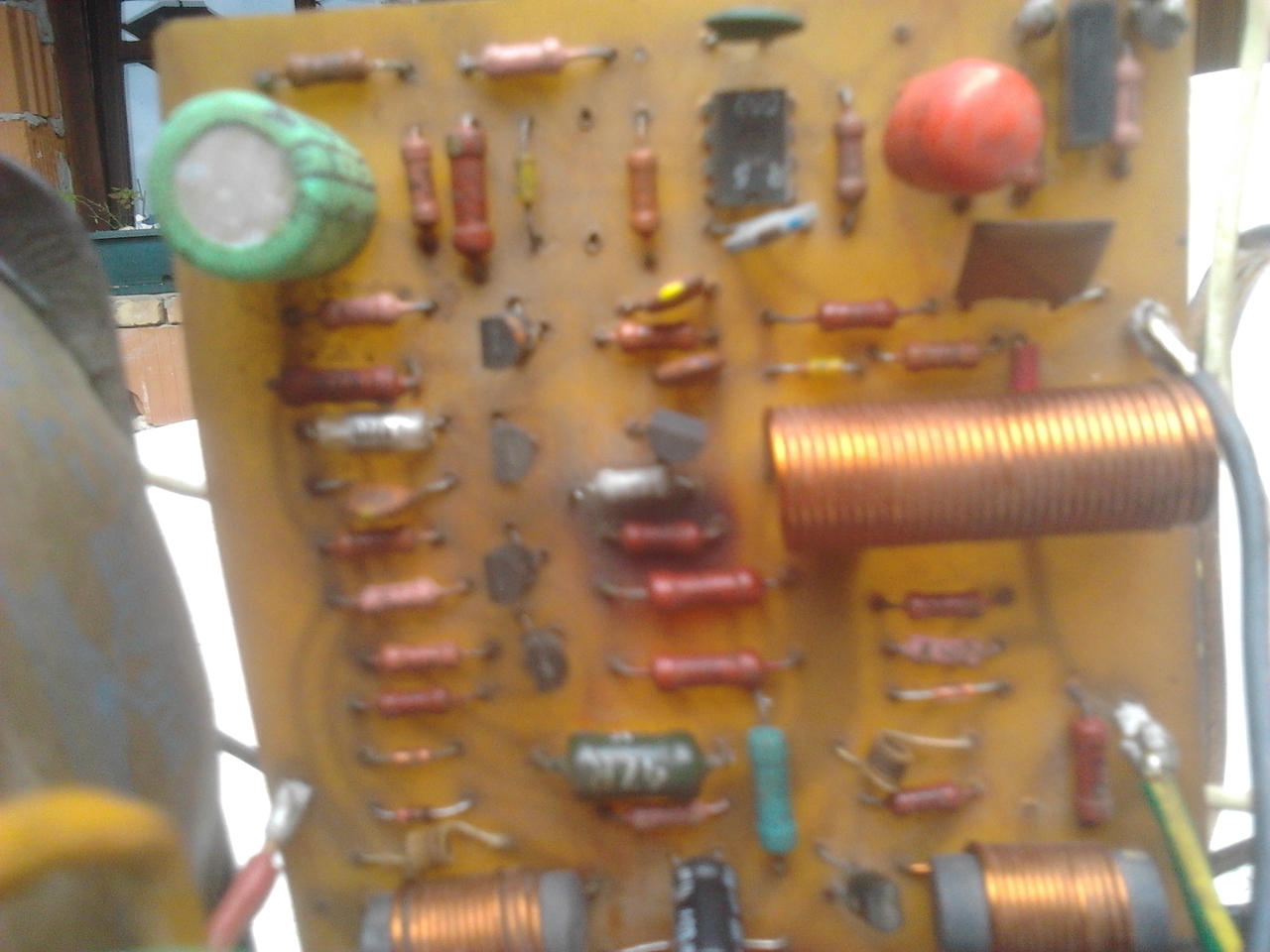

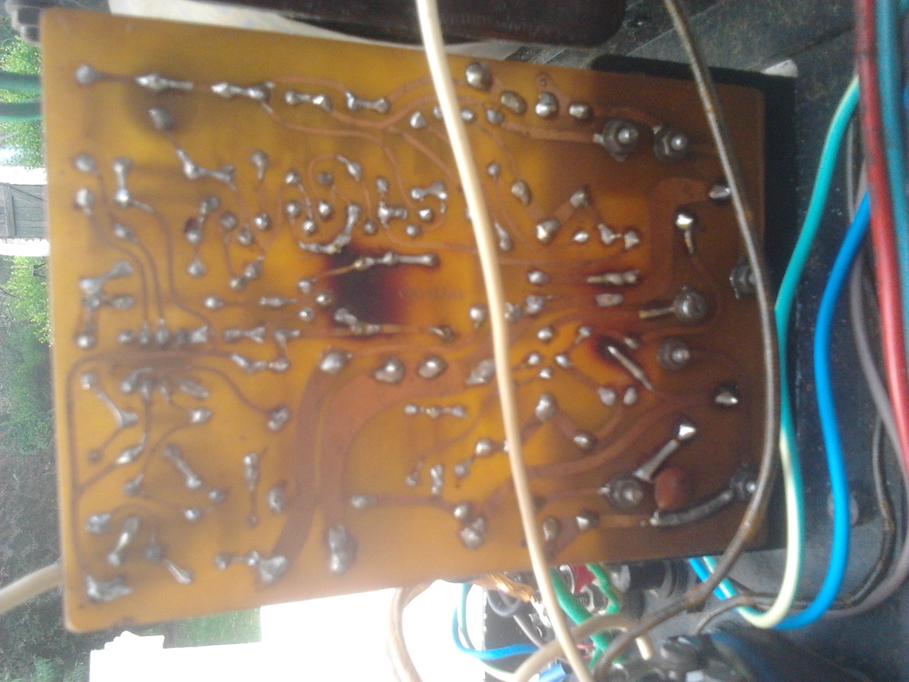

sziasztok elromlott szeretett végfokom nem értek az electronikához egyáltalán de szerintem az elfekedett részel lesz a baj valaki valamit ért hozzá ha igen akkor legyen szves valami jó tanácsot adni a javitásával kapcsolatban erősitő adatai házi épitésű KB 250w kimenetelenként stereo eddig hatalmasat szolt most pedig szolni szol csak nagyon halkan.
Szia! Úgy látom ez egy Quad 405-ös. Hozzáértés nélkül nem nagyon lehet megjavítani. Gyere át a témájába, ott felmérhetjük mi szorul cserére.

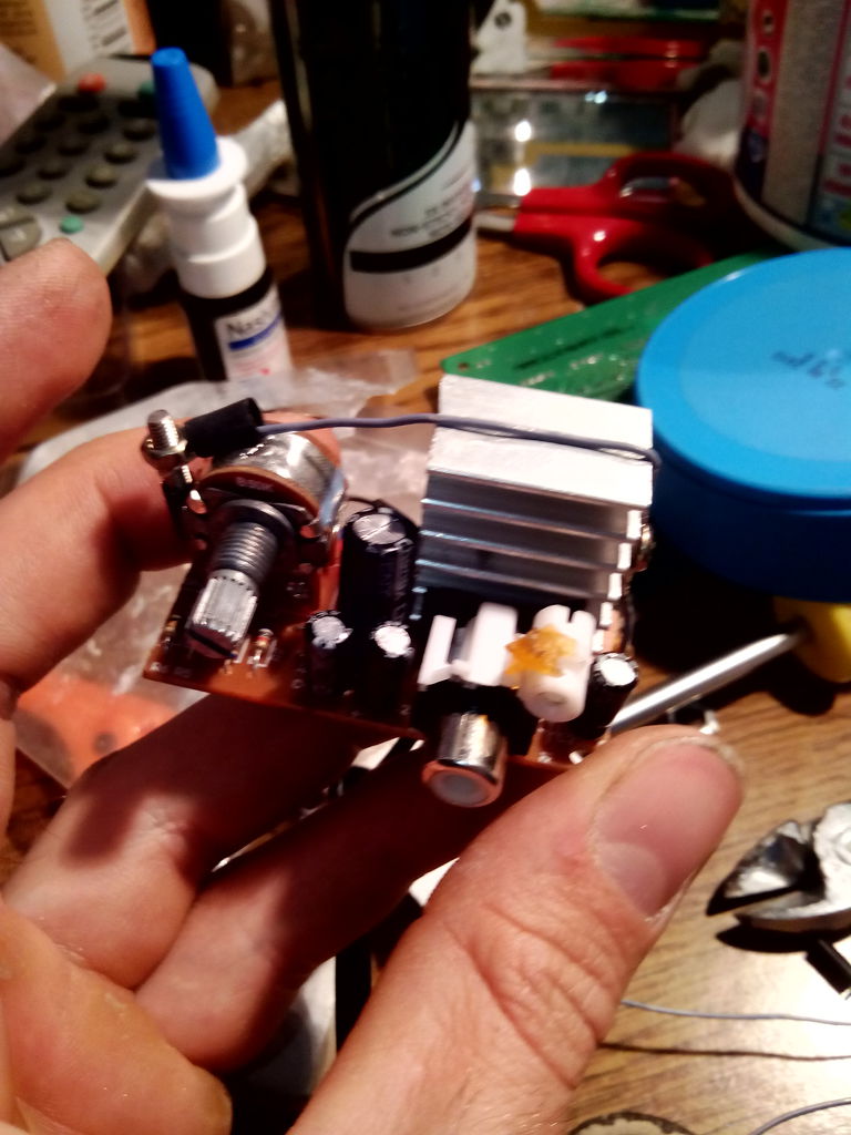

Egy 2.0-ás usb-s hangfalszett hibája hogy magasabb hangerőn az egyik oldal elhalkul és nagyon halkan szól csak ,torzít is és a hangszóró ugrál mintha valami lökéseket kapna de hangja nemigen van olyankor vagyis van csak torz és halk. ha a hangerőt csökkentem egy szint alatt újra szépen szól és lehet hangosítani de tulnagy hangergőn újra előjön ez a hiba! Az egész végfok panel pár kondiból és ellenállásból áll ,egy végfok ic vel és egy potival. a hűtőbordát én eszkábáltam rá hátha a melegedés a baja mert eléggé feltud forrósodni. Nem tudom gyárilag miért nem raktak rá...
Szia! Ha tartalmaz túlmelegedés elleni védelmet az IC, akkor az aktiválódik, jelen állapotában persze hibásan. Tegyél bele új integrált áramkört!

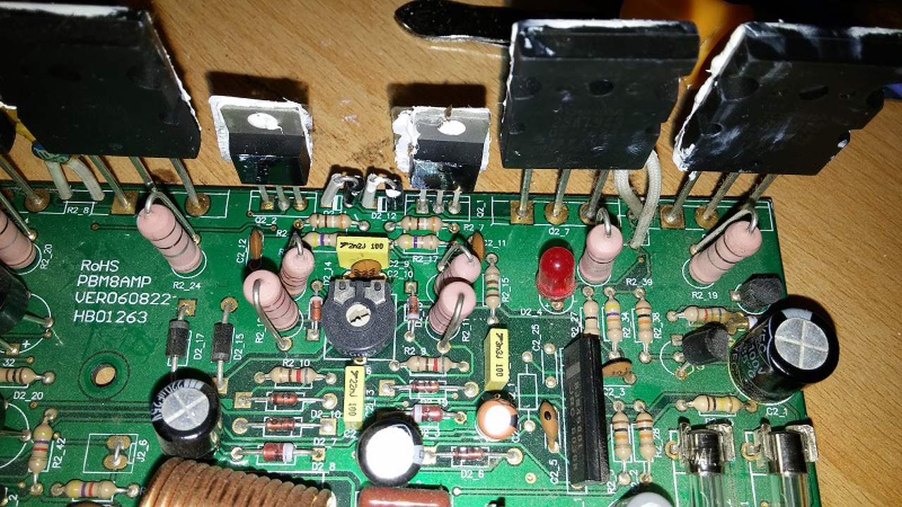

a képen látható ALTO PBM8 500 MKII típusú végfok jobb oldala elszállt a végfok tranzisztorok (2SC5200 , 2SA1943 ) gyakorlatilag zárlatosak. A kérdésem az, ha cserélem őket, a fényképen is látszik egy trimer potméter, gondolom munkapont beállítására szolgál, hozzá kell e nyulnom, vagy maradhat, az eredeti gyárilag beállított állapotban.
