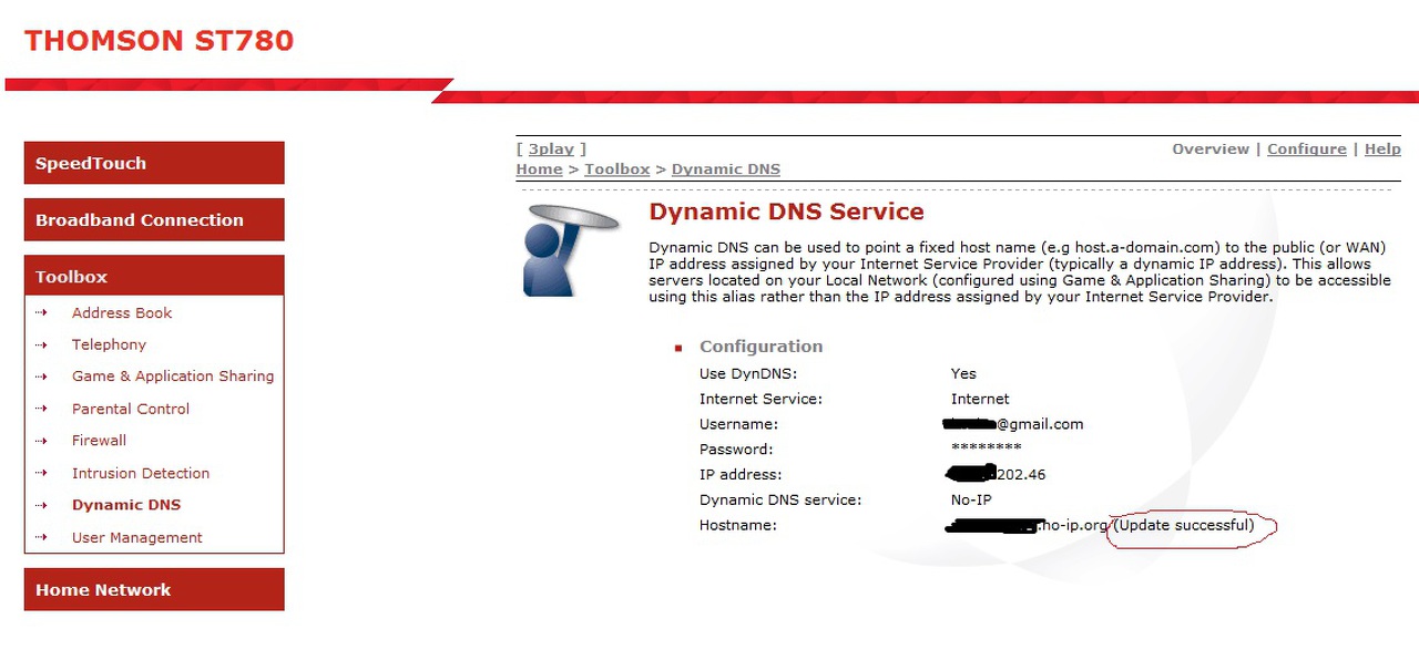

(#) AZoli hozzászólása Ápr 13, 2015 /
Van egy speedtouch routerem. Amióta a szolgáltató (T-..) telefon hiba miatt nyomott rajta egy restet, azóta kintről nem elérhető a router. Tehát van net, működik minden, csak pl. mobilnetről nem válaszol a pingelésre sem. Van egy ..no-ip.org -os hostname, azt használnánk majd, de külső hálózatról még a routerig sem jutunk el. Máshonnan is szeretném elérni az ottani gépet, de így még a teamviewer sem működik.
Tűzfal kikapcsoláson és rengeteg újraindításon túl vagyunk.
A szolgáltató szerint nincs nat-olva, de a ping-re nekik sem válaszol. Azt mondják hogy szerintük mennie kéne, de ez nincs benne a szerződésben hogy ilyet tudnia kell, ezért nem tudnak vele foglakozni. 1 hónapja írtam alá velük újabb 2 évet, mert amíg nem piszkálták működött rendesen.
Ne vagyok szakértője a témának, de mitől lehet hogy ping-re nem válaszol a router? (Kintről, mert természetesen local-ban elérem)
Tehát "whatismyipaddress" -el megnézem mi az ip címem, (ez ugyan az, mint amit a router kezelőfelületén látok) és másik netről próbálom pingelni. És nincs válasz.
Ha van -a témába jobban vágó- topic, kérem a modikat irányítsanak oda.

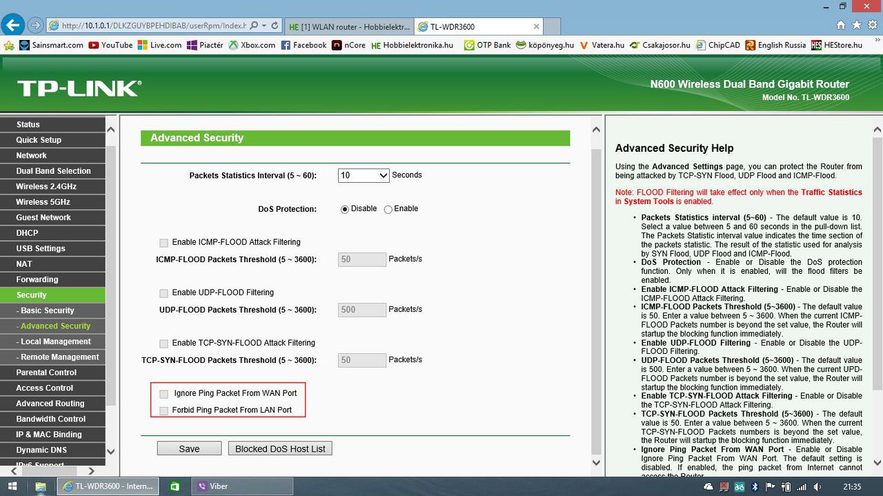

(#) eSDi válasza AZoli hozzászólására (») Ápr 13, 2015 /
Általában van olyan beállítása a routereknek valahol a tűzfal környékén, hogy mit kezdjen a WAN felől érkező pingekkel. Nálam például a mellékelt kép szerint van.
(#) eyess válasza AZoli hozzászólására (») Ápr 13, 2015 / 1
Szerintem , ha ez szerint beállítod , akkor jó lesz.
(#) AZoli válasza eSDi hozzászólására (») Ápr 13, 2015 /
Na ilyet én sajnos nem találok.
(#) AZoli válasza eyess hozzászólására (») Ápr 13, 2015 /
Ez csak a szolgáltatóhoz kapcsolódást, és a wifi beállítást írja le, ez mind rendben van, most is erről a hálózatról írok, wifi-n keresztül. Innen válaszol is a ping-re. Viszont ha átmegyek a szomszédba, vagy a munkahelyre, vagy mobilról mobilneten (tehát nem az itteni wifi-t használva) onnan nem.
Átnéztem a kezelési útmutatót, én sem találtam. A Gaming and application menüpont alatt kapcsold be az UPnP-t. Ha tudsz, állíts be Port Forwarding-ot a megfelelő portokra.
Beállítottam a Use UPnP, de nem javult a helyzet. A port forwarding-al kezdtünk, és miután nem működtek a dolgok, úgy jutottunk el odáig hogy megnéztük, kintről nem is látszik a router.

(#) AZoli válasza zoszka hozzászólására (») Ápr 14, 2015 /
Lehet hogy rosszul fogalmazom, tényleg nem vagyok otthon a témában, de próbálom megérteni, javítsatok ki ha tévedek.
„A DDNS szervert csak root joggal tudod beállítani. Meg sok minden mást is.”
Tehát a ddns és a port forward szerintem jól be van állítva, azzal kezdtük a dolgot. És miután mindent beállítottunk, mégsem működött. Használnánk pl. svn-t, youtrack-et, ftp-t.
De amíg kintről nem tudom a routeremet pingelni, addig ezek közül esélytelen hogy bármelyik működjön. Vagy ebben tévedek?
(Amíg a szolgáltató nem nyúlt bele, 2 éven keresztül ugyan ebben a konfigurációban működött. Akkor is mi állítottuk be, fél óra alatt. Most 1 hete küzdünk vele, és nem megy)
„Itt nincs a local ip-khez hozzá rendelve a port...”
Ez lesz az, nem? A hozzárendelés itt valósul meg, az általunk létrehozott ..._network és a linuxos gép között.

(#) zoszka válasza AZoli hozzászólására (») Ápr 14, 2015 / 1
Azt hiszem látom a hozzárendelést. Ezt a bugyuta kialakítást... próbáld meg spec karakterek nélkül..(_)
A hozzászólás módosítva: Ápr 14, 2015
(#) AZoli válasza zoszka hozzászólására (») Ápr 15, 2015 /
Köszönöm mindegyikőtöknek a segítséget, az volt a gond, hogy Game & Application -t nem lehet Server "tulajdonságokkal" létrehozni, csak Client vagy Custom. Ezért új létrehozás helyett egy meglévő gyárit kellett módosítani, átnevezni, átirányítani... és működik.
