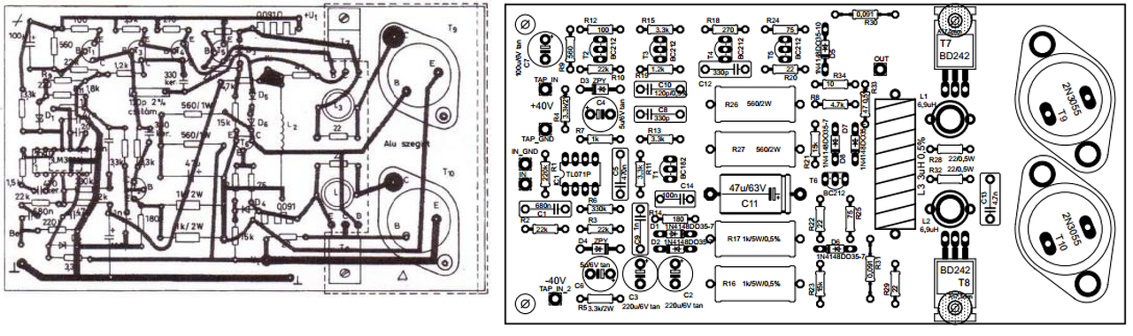

Igen, javítottam a rajzot, a D4-en -14.86v van, a C11-en -1v és az R7-en -12.1v
Az ic 2es lábán 0,66v és a kimeneten a testhez képes +41.7v nem - az ic tl071-es és jól van berakva. A D1-D2 nél hogy van zárlat, nem értem?
A hangszóró nem szállt el, most is működik rendesen!
T1 bázis polaritása? Az IC-ről negatív feszültséget kéne kapnia.
A T1 környékén akkor gáz van. Tranyó típus és lábak beazonosítása hogy áll?
Az előbb az IC pozitív kimeneti feszültségével felállított diagnózis okafogyottá vált a helyesbítést miatt. Szerk.: a T1 nagyon furcsán áll a beültetési rajzon, nézd meg az egyes lábaihoz a megfelelő alkatrészek kapcsolódnak-e? A hozzászólás módosítva: Aug 17, 2015
ÓÓÓ az a nyamvadt T1
A beültetési rajzon fordítva jelöli a T1 beültetési irányát, mint a kapcsolási rajzon, vagyis fel lett cserélve az emitter meg a kollektor. Csatoltam a nyákot, én úgy látom ezen is hogy fel lett cserélve. Sajnos csak a beültetésit figyeltem mikor összeraktam.
Vagyis ezek után máshol is lehet hiba, az egészet átkell néznem
Ez minden. A terven elrajzolták a T1 lapolását, vagy egy EBC lábkiosztásút kereszteltek át elvtelen módon BC182-nek
Hú, nagyon köszi a segítséget, holnap megforgatom, van itthon másik bc182, inkább rakok bele újat, aztán megírom mi van.

jesszus úúúúúr isten, most nézem, hogy a beültetési szerint T1-T7-ig mindegyik tranyó fordítva van beültetve.

Első ránézésre ha ebbe is bc212-t használ, akkor fordítva van a T1, T3-T5
Egyes kósza adatlapok ellenére a manapság használt BC212-esek kizárólag CBE (lapolás szemben, lábak lefelé néznek.
A mért feszültségek alapján is rend van Nálad azon a tájon, ne piszkáld egyelőre!
Akkor egyenlőre csak a bc182-est forgassam meg?
Igen, mindössze ennyi a feladat.
Az erős hasonlóság miatt összemontíroztam a beültetési rajzodat egy hibátlan tervvel, látható a kakukktojás
