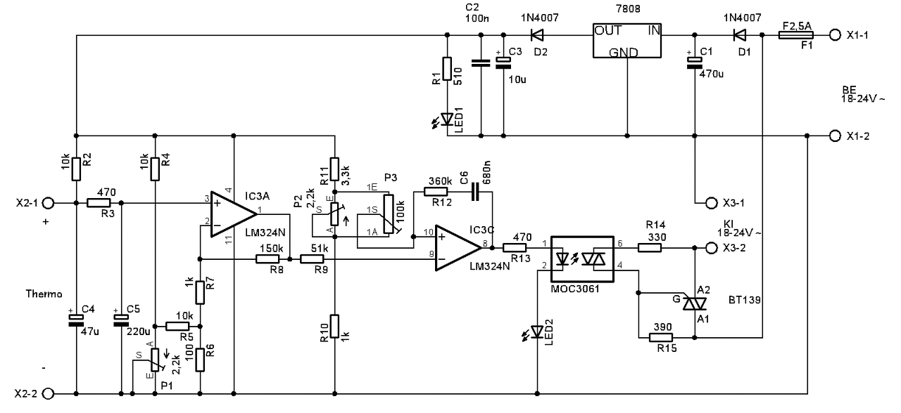

vzoole által a cikkek között lévő forrasztóállomást megépítettem.
Akadt egy kis gondom vele . Nem kaptam 7808-as ic-t. Másfajta-másértékű nem jó bele?
Hello! 7809,7810,7812 is mehet akár bele.
Számolgattam de a 7812-nek nem lessz kevés a fesz amiről kell stabilizálni?
Nem tudom melyik rajzot nézed. Amit én találtam, ott a páka 18..24V váltó feszültségét egyenirányítják a stabi számára. Az miért lenne kevés?
Mert egyutas az egyenirányítása ergo ott csak a fél fesz lessz nem?
De nem ám! Az egyutas egyenirányítás csúcsfeszültsége pont annyi, mint a kétutasé, csak a hullámossága nagyobb.
Ha 12-est teszek akkor a szabályzás mit fog válltozni?
Amugy róla van szó:
Maximum az R11-et kell 4,7k-ra cserélni, a többi akár maradhat is.
Nos találtam 7809-es ic-t összeraktam megy is rendesen de a poti közép állásában már 400fokos a páka.
A hőelem 23mV-ot ad le méréseim szerint. Lehet hogy az a plussz 1V megviccel? Merre állítsam a két trimert hogy félhangerőn ne fűtsön ennyire? |
