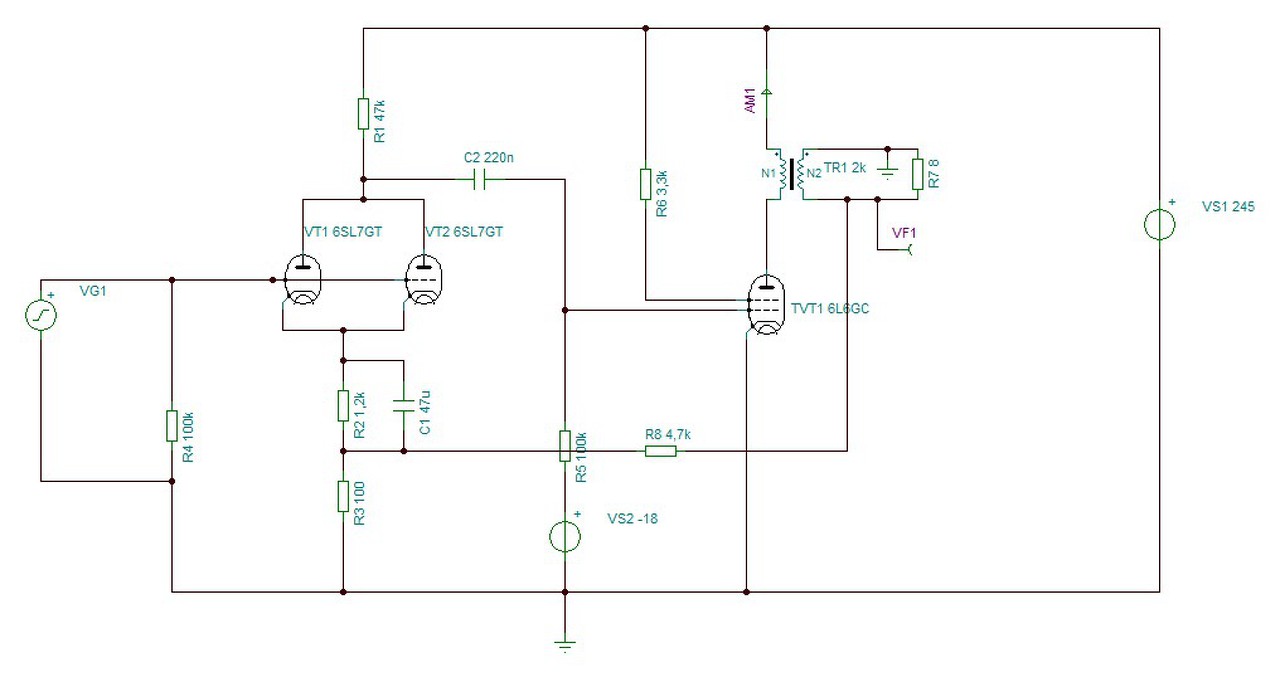

Ma délután unalmamban összedobtam egy 6p3s + 6n9s SE-t. Tápfesz: 250V Ia= 60mA Ra= 4,2k ( 4290 Ohm, gyári 220/9,5V hálózati trafó 3A-nak feltüntetett szekundere.. tudom tudom.. nem szép dolog.. ) Kimenőtrafó SM74 magon van, légrés 1 réteg szigetelő szalag a magfelek között. A probléma az, hogy semmi mély. Hallásra kb 100-130 Hz alá nem megy. Segítségetek előre köszönöm. A hozzászólás módosítva: Aug 20, 2015
Ha ez sima 6P3S, akkor egy trióda is elég a meghajtásához. 6N9S munkaellenállásai nem jók. Hiányzik még pár dolog a rajzodból. Átvitelre megvizsgálnám én azt a kimenőt.
