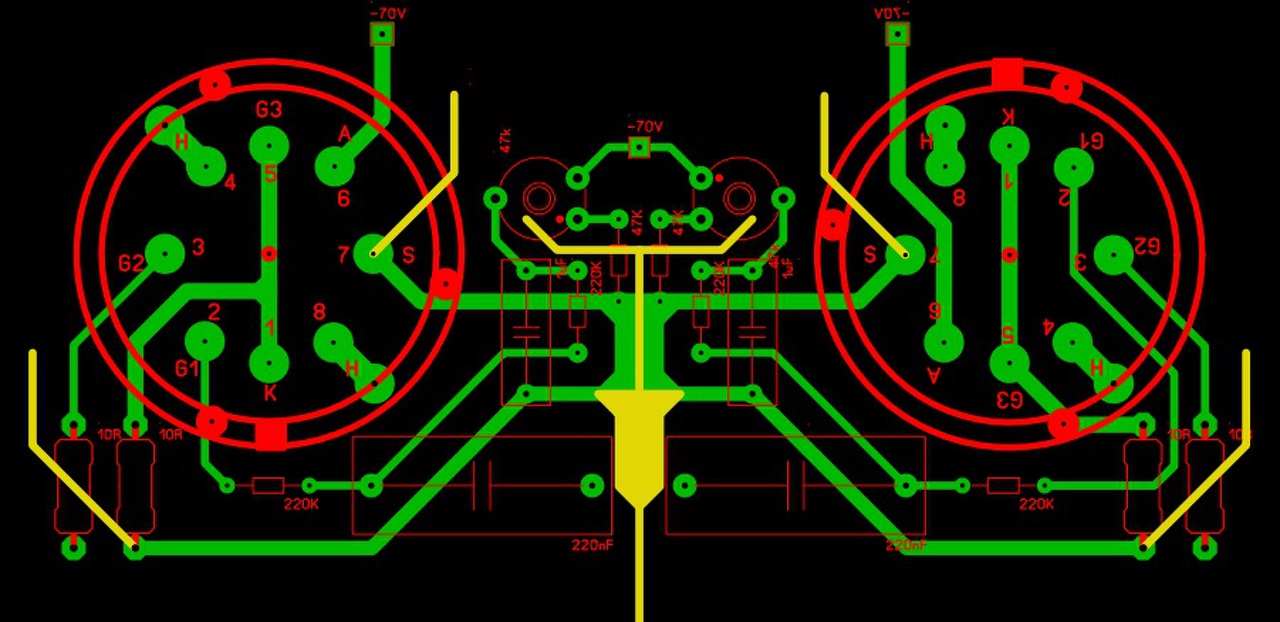

(#) gerleimarci válasza pisti89 hozzászólására (») Aug 19, 2015
Azt jól írtad, de nézd meg a rajzom, hogy jó.
A hozzászólás módosítva: Aug 19, 2015

(#) gerleimarci válasza scooby_ hozzászólására (») Aug 19, 2015
Nekem is tetszik a rajzod, de az inkább művészi, mint gyakorlatias. A potit is 2 különböző irányba kell fordítani.

(#) pisti89 válasza gerleimarci hozzászólására (») Aug 19, 2015
Lényeg, hogy a központi GND sávhoz közel legyen a nagyobb fogyasztó és max onnan mehet tovább a GND egy hidegítő kondis részre és nem fordítva.
(nagy áramú vezetők rövidebbek és a kis áramúak lehetnek hosszabbak)
Ez sem pontos megfogalmazás, de talán értelmezhetőbb.
Szerintem a scooby verziója nagyon jó kiindulási alap.
Azt tervezd meg és onnan haladj az előfok felé.

(#) mofesa válasza gerleimarci hozzászólására (») Aug 19, 2015
Lényeges dolog még, hogy az erősítőpanelek GND -je azonos távolságra legyenek a tápegység paneljának GND -jéhez. Ezért is hozzuk ki a panel végéhez a GND vonalát. Talán ebből a képből kiderül. A "T" alakú merev rézdrót a GND.
6N8S fűtéseit merőlegesre tedd, és a GND "T" alakjának másik (jobb) sarkából vidd el a csövekig úgy, hogy ne legyen közel a vezérlőrácshoz. Bal oldali sáv lehetne vastagabb.

(#) pisti89 válasza gerleimarci hozzászólására (») Aug 20, 2015
Írtó pici PAD-et használsz (főleg kivezetéseknél), mire kifúrot vagy nem marad belőle semmi vagy nem fér át rajta a vezeték.
Csőfogalalt túloldalára nem tennék elleneáálást, egyrész a hő (bár ez a kisebbik ok) másrészt ha esetleg elégne, csak akkor tudod cserélni, ha kibontod a fogalaltot is.
Elkötéseket nem kerestem, azért mielőtt legyártanád nézd át párszor, hátha van benne hiba.
Én ki szoktam nyomtani a kapcsrajzot és aminek megvan a vezetősávja átrajzolom tollal, volt hogy találtam már benne hibát.

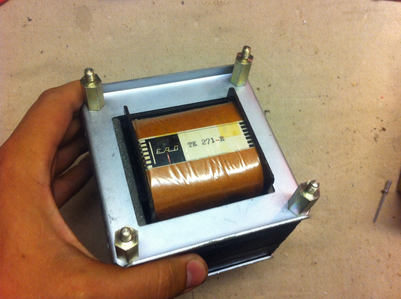

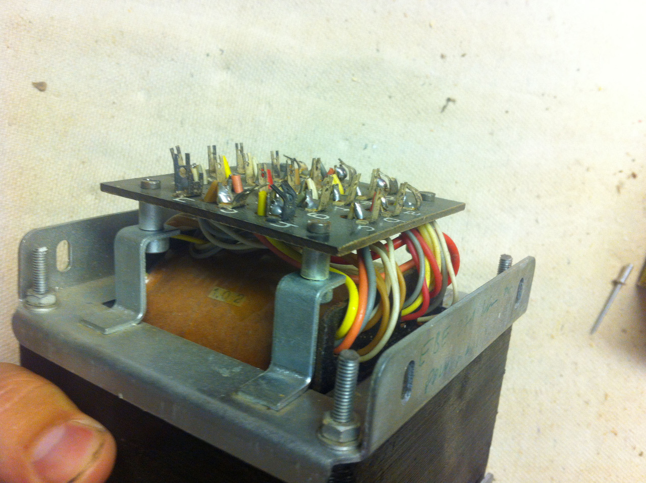

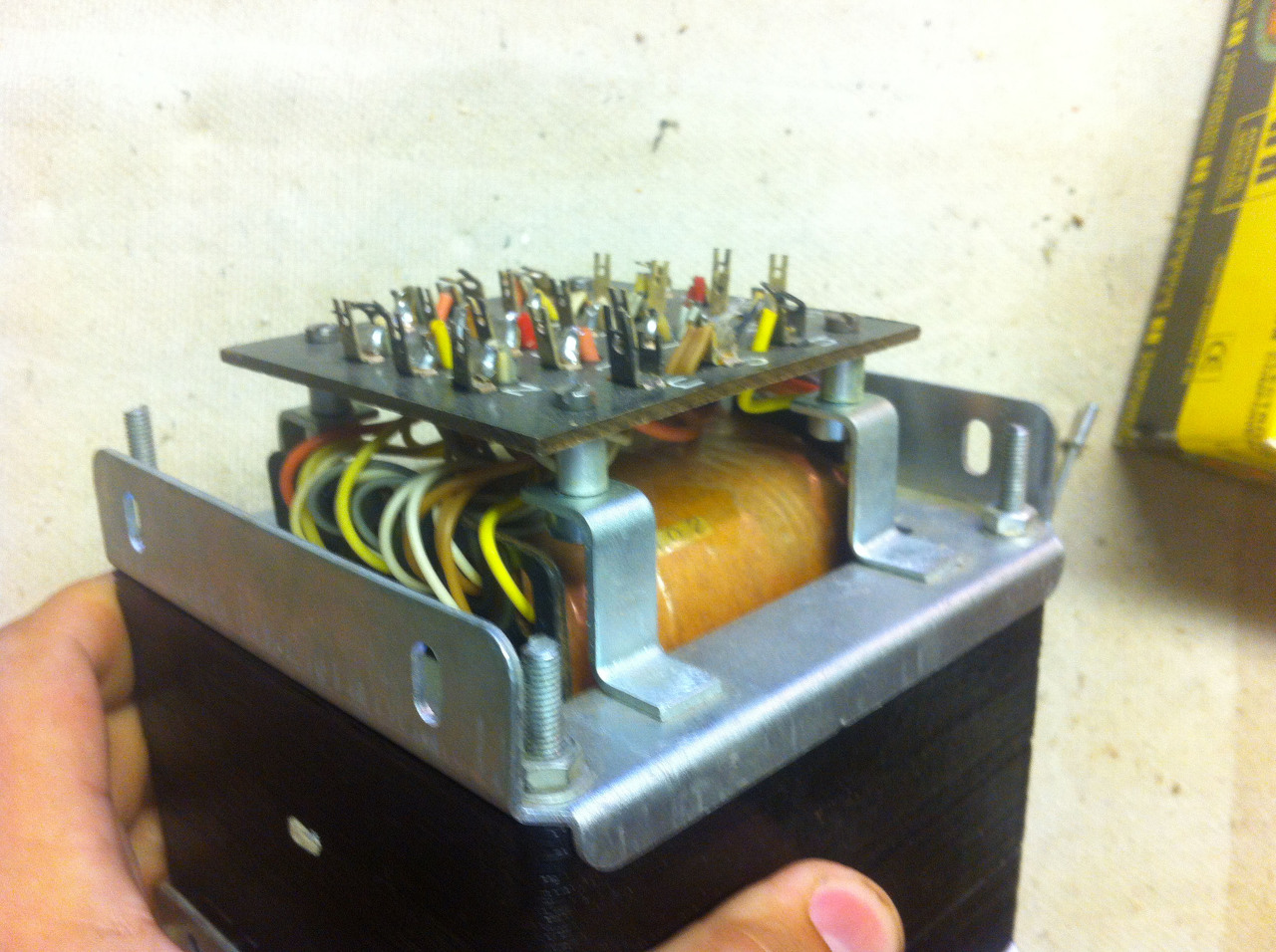

(#) KeMa hozzászólása Aug 20, 2015
Kis segítségre lenne szükségem. Adott két darab EAG TK-271-E, minden bizonnyal kimenőtrafóm. A google nem barátom, semmit nem adott ki erről a típusról. Valakinek volna valamilyen információja ezzel kapcsolatban? Előre is köszönöm!
(#) q765 válasza KeMa hozzászólására (») Aug 20, 2015
Valószínű dobozban lévő 100V-os illesztőtrafók.
(#) KeMa válasza q765 hozzászólására (») Aug 20, 2015
Elhamarokodottan írtam a kérdésem, mert alaposabban megvizsgálva a másik darabot, arra ráírta valaki, hogy EBE 271-es 80W-os erősítő kimenője.

(#) pisti89 hozzászólása Aug 20, 2015
Átterveztem a GU50PP NYÁK-ját (amit mindenki Marci-félének nevez, pedig több mint egy éves...)
Végfokhoz ezt vettem alapul (köszönet az ötletért)
Nem tudom szükségem lesz-e a NFB-re (biztonság kedvéért beleterveztem)-Marci azt mondta visszacsatolás nélkül jól ment neki.
Külön készült a végfok és az előfok terve és az lett összekötve, ezért van benne átkötés, de ezt a részt nem szívesen tervezném át, persze ha vannak ötletek fontolóra veszem.
Minden véleményt szivesen fogadok.
Melléklet törölve.
-moderátor-
A hozzászólás módosítva: Aug 21, 2015
(#) scooby_ válasza pisti89 hozzászólására (») Aug 20, 2015
Szép lett. Az anódok huzalozását veheted vékonyabbra, biztos ami biztos. Itt többen jelezték, hogy a foglalat alatt nem vinnék el. Ha már még is, akkor próbálj meg vele minél nagyobb távolságokat tartani amitől csak lehet. CHZ tervén sem olyan túl vastag az anód, mindössze 100mA (se) folyik rajta.
Szerk.: Egy észrevétel: GND-nek forrpont? Hol kötöd be?
