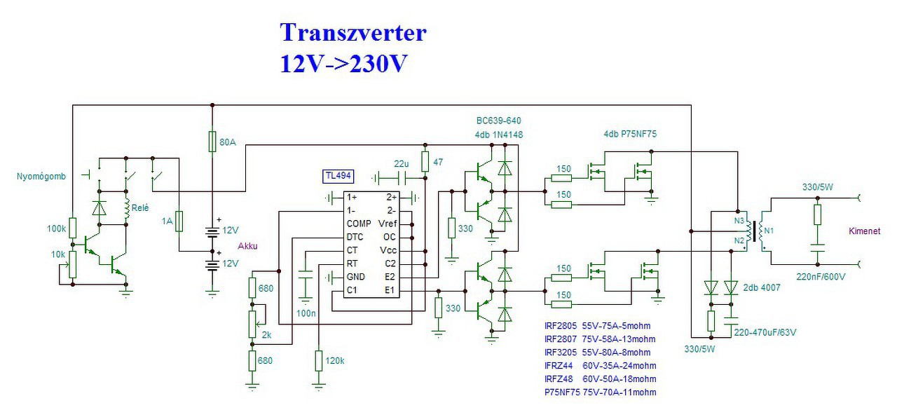

Csatolok egy korrekt megoldást, ez 600W-on működött már gyári szünetmentes trafójával. Ez 24V-os azért van benne 2 akku, de a meghajtás 12V-ról megy. A potival állítható a kitöltés (azaz a kimenő fesz), és van egy relés-nyomógombos indítás-lekapcsolás azért, hogy lemerült akku esetén kapcsoljon le, és ne is tudjon újraindulni (visszakapcsolgatni) csak a nyomógomb megnyomása után. Ha 24V-ról megy akkor a 75V-os fetek kellenek bele, egyébként elég az 55V-os is.

Szia! Ez eléggé tetszetős rajz. Van itthon egy pár 55A-s fetem. tl494 et bontok. Megpróbálkozom akkor ezzel, hátha beindulna már. Az inverterjem soha nem akarnak műküdni. Mindig csak az egyik tranyó kapcsolgatott az volt az előzővel is a problémám. Gyári hifiből bontott trafóm van, ami 2x12V/220 ra van tekerve, szerintem ezzel működnie kellene. Ezt is összerakom próbapanelen, ezt gondolom te már megépítetted. Van egy kihasználatlan autó akkumulátorom,(66Ah) esetleg annyi lenne a nagy kérésem hogy mutatnál valami kapcsolási rajzot, hogy pl mint a UPS nél, hogy folyamatos töltés,és mikor nincs 220 akkor kapcsol és ugyanaz a trafó tölti be a töltő és az inverter részt is. Erre kíváncsi vagyok, hogy van megoldva. Ez a próbálkozás, akár megmarad majd szivargyujtós inverternek. Köszönöm szépen a rajzot. Kicsi bc tranyóknak tehetek BC546-BC556 párost?

Miért pont ezt? Ha véleményre vagy kíváncsi, akkor egyrészt a 12V-0-12V/230V-os trafóból még terheletlenül sem nagyon lesz 230V, ilyen helyekre (pl. szünetmentesekben) olyan trafó kell aminek 2x7-8V körüli szekundere van, és ezek lehetőleg kellően szoros csatolásban lettek feltekerve egymáshoz képest. Nincs kitöltés (szekunder feszültség) állítási lehetőség, célszerűbb valami pwm vezérlőt (pl. 494) használni, aminek állítható a kitöltési tényezője a nullától a maximumig. Nincs a rajzon snubber áramkör (RC tag), ami az átkapcsolásokkor keletkező feszültségtüskéket megfogná. Enélkül a 3055-ök túlfeszt kapnak, tönkre is mehetnek. Aztán én nem használnék 8db tranyót, az 500W-ot el lehet intézni 4db fettel is, de ha spéci feteket veszel akkor akár 2db-bal is. Hirtelen ennyi.
Tettem fel régebben egy normális rajzot, hogy ebbe a topikba vagy másikba azt most meg nem mondom, keresd meg. Az 600W-on is ment.
(#) Davidd válasza Peet19 hozzászólására (») Okt 20, 2015 /
Szia! Ha jól emlékszem a mellékelt kapcsolási rajzot ajánlottak nekem. Kis kompakt, én is megfogom építeni csak időm adja.Ez pedig Ge Lee kolléga ajánlása. El van magyarázva minden.

Nincs előttem az SG adatlapja, így nem tudom megmondani milyen a kimenete, de az az 1k gate ellenállás elképesztően sok. Oda egy normális gate meghajtás kellene (legalább a kisütéshez) és 100ohm-nál semmiképpen nem nagyobb gate ellenállás. A 10k-t se értem mit csinál ott, mert valójában semmit.
A snubber sem hagyható el a primer körből (lásd fentebbi rajzom), ha nem akarod hogy tönkremenjenek a fetek.
