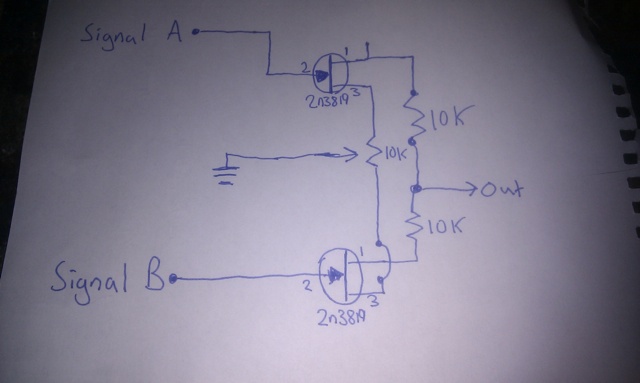

(#) Benji1992 hozzászólása Okt 10, 2012 /
Csatoltam egy egyszerű crossfader kapcsolást. Mivel a kapcsolás mono ezért 2db-ot kell megépítenem a sztereóhoz. Na és itt kezdődik a problémám. Létezik olyan toló potméter ami sztereó és mindkét része egymással párhuzamosan változik? Tehát ha az egyik oldal pl 10k akkor a másik is 10k.
(#) Szabi1 válasza Benji1992 hozzászólására (») Okt 10, 2012 /
Igen van olyan poti: sztereó vagy tandem úgy keresd
(#) Benji1992 válasza Szabi1 hozzászólására (») Okt 10, 2012 /
Köszi közbe rájöttem és találtam is
(#) dB_Thunder válasza Benji1992 hozzászólására (») Okt 16, 2012 /
Ez a kapcsolás nem fogja hozni az elvárásaidat, teszteld le, mielőtt áldást mondanál rá!
Az "analóg" crossfader poti ugyanis speciális karakterisztikájú, 4 pályás (dupla sztereo) az átlagnál jobb együttfutású, emiatt meglehetősen drága. Mondjuk egy jobb sztereó poti is több ezer Ft.
Én mindenképp digitális potival oldanám meg, akkor lehet használni olcsóbb monó potit a vezérléshez. Közbe mentesülünk az együttfutás, és a recsegés problémájától. Esetleg lehetne használni mikrovezérlőt a digipotik vezérléséhez, és akkor lehet karakterisztikákat is változtatni !

(#) Benji1992 válasza dB_Thunder hozzászólására (») Okt 16, 2012 /
Köszi szépen a választ! Ezt szeretném összehozni közben:Bővebben: Link
Elméletileg működik. Az alkatrészek pár száz ft a potikat meg be tudom szerezni külföldről olcsón. Szerintem egy próbát megér.Amit küldtél kapcsolást az elég komolynak tűnik. Te építettél már ilyet?Ha vannak még ötleteid érdekelnének. Mindenképpen szeretnék egy profi 2 csatornás keverőt építeni.

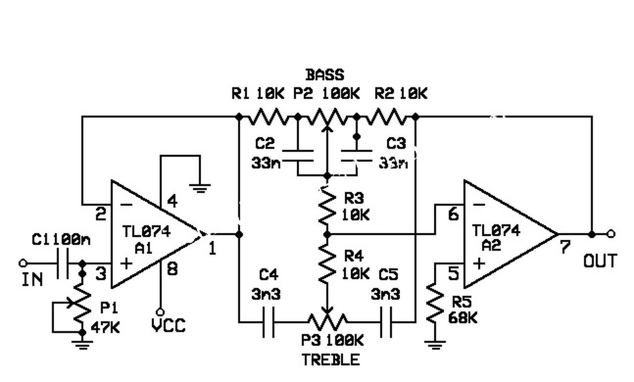

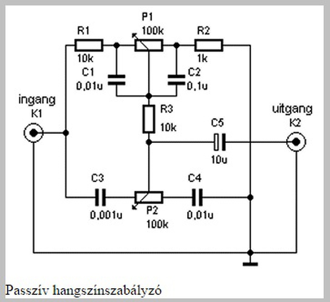

Összeraktam egy ilyen kapcsolást.A bemeneten egy hangszínszabályzó áramkör van, melyet hangszín néven mellékeltem. A hangszínszabályzás után lenne egy "crossfader féleség'', lényeg az, hogy ha jobbra tolom a potit, amely ugye stereo poti(rajz szerint le), akkor Ch2R és Ch1R jelét vezeti a földbe és Ch1R és Ch1L jel mehetnek a 47K potira, ha balra tolom a potit(azaz rajz szerint felfelé), akkor Ch1R és Ch1Ljelét vezeti a földbe és Ch2R és Ch2L jele mehet a 47k potikra, ahol további hangerő szabályzás történhet és így kerülne egy 47K ellenálláson és 1µF fólia kondin keresztül a megfelelő műveleti erősítőre, melyen szerintem majd 2X erősítést állítok be.
(#) steelbird válasza bboy123 hozzászólására (») Jún 7, 2015 /
Az elgondolás jó, csak ne passzív hangszínszabályzót használj. Annak a szabályzása függ a meghajtó és a terhelő impedanciától.
A rajzodon két potinál nincs bekötve a GND.
(#) bboy123 válasza steelbird hozzászólására (») Jún 7, 2015 /
Oda jó lenne logaritmikus poti?Stereo, 47K Videoton.
A mellékelt hangszín megfelelne?
Hangerőnek jó a logaritmikus poti. Crossfadernek viszont lineáris kell.
De van keverő építős topic, úgyhogy rossz helyen vagyunk a témáddal.
A rajzod eleje nem jó.
Egytápos, de nincs felezve az opamp -oknak a bemeneten a tápfeszültség, úgyhogy ez nem működőképes. A bemeneten pedig az a poti a 100nF -os csatolóval igencsak fogja vágni a mélyeket.
A tápfeszültség lábak sem jól vannak megszámozva, mert a TL074 -nél a 4 -es a (+) és a 11 -es a (-) tápfeszültség.
Sőt, ezekkel az értékekkel a magas alig szabályoz.
Felejtsd el ezt a rajzot. Nem tudom, honnan szedted, de onnan ne válassz több kapcsolást.

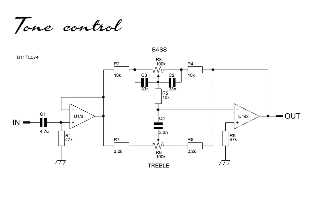

Inkább így. Lábszámokat nem írtam, mert az attól függ majd, hogy a paneltervnél az IC melyik opamp -ja lesz a kellő helyen a 4 -ből.
Az R9 TL074 esetén elhagyható, helyette mehet rövidzár.
A hozzászólás módosítva: Jún 7, 2015
Rajzoltam egyet, jó lesz?
2 csatorna, külön hangszínnel, hangerő szabályzóval.
Egy crossfade potival átúsztatható egymásba a két csatorna jele.
Tápfesz: +/- 15V,
IC: 2 db TL074 és 1 db TL072.
Az egész DC csatolt, ezért legalább a bemenetre muszáj volt tenni egy kondit, mert csúnya dolog lenne, ha valami bemeneten kapott egyenfesz kihajtaná az egészet valamerre táp felé.
Azért lehet végig DC csatolást alkalmazni, mert ezek a TL IC -k FET bemenetűek és nagyon kicsi a bemeneti offset -ük. Ha viszont nem ilyen IC -kkel lesz megépítve, akkor lehet, hogy csatoló kondi kell majd egy-két helyre.
A műveleti erősítők nem invertáló bemeneteit GND -re húzó 47k -s ellenállások ezeknél az IC -knél elhagyhatók, a bemenetek mehetnek direktben GND -re, kivéve az első fokozatot.

(#) steelbird válasza bboy123 hozzászólására (») Aug 17, 2015 /
A hangerő nem kritikus, de a hangszín körben megváltoznak a szűrők frekvenciái. Kisebb poti ellenállás esetén növelni kell a kapacitásokat. Számold úgy, hogy a szorzatuk azonos legyen, azzal megkapod a kapacitások értékét. A mély szabályozó körben a 33nF -okat és a magas körben a 3,3 nF -okat kell módosítani.
