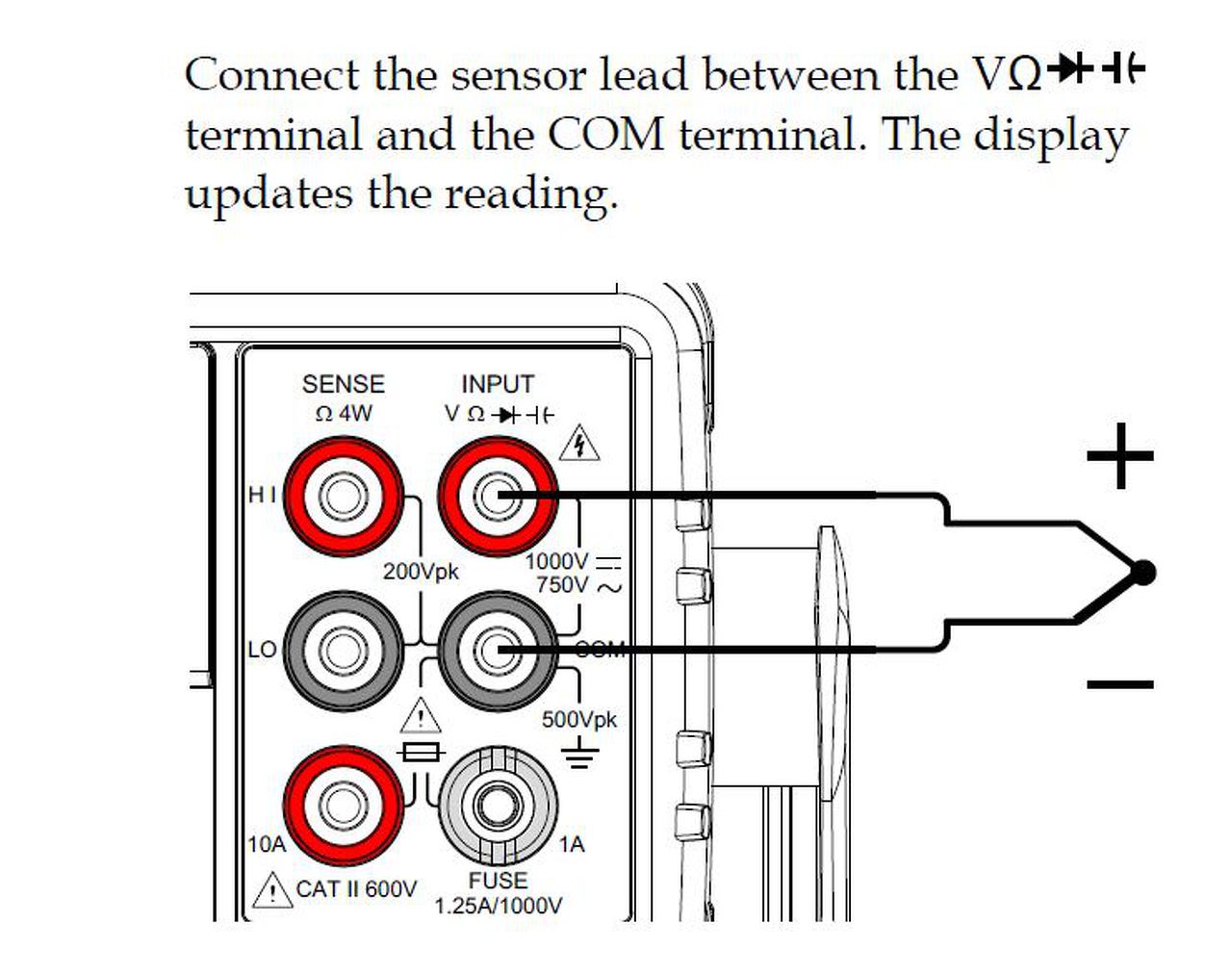

Az egyik multiméternél, amivel egymásba szerettünk, az van írva, hogy a hőfokmérésnél, ami egészen +300Cels-ig nyújtózkodik, hogy - J - K -T - típusú hőérzékelőkkel szuperál. (hőelem?) Pontosan vajon mit jelent és milyeneket keressek, ha úgy alakul? PT100-am pl 2 db is van, az vajon közéjük tartozik? 3 típusú termopár: J, K, T van írva.
"hőelem?" Hőelemek tipusai A hőelemnek a jellemzője hogy az egyik vége össze van hegesztve a másik végén tudod mérni. A két vége (öszzehegesztés és a szabad végek) mekkora hőmérséklet eltérés, van. (ha mind a két vége azonos hőmérsékleten van, nincs mérhető mV ) ha eltérő a hőmérséklet, akkor a hőelem tipusának megfelelő mV mérhető rajta pl.: K tipus 0C 0mV 1000C 41,276mV Ktipus táblázat A J tipus 0C nál 0mV 1000C nál 57,953mV J tipus táblázat A T tipus 0C nál0mV DE csak400C ig mér és ott 20,873 a mV érték T tipus táblázat Amit irtál értéket ( "ami egészen +300Cels-ig nyújtózkodik" ) az a T tipusra igaz lehet. de itt talász mindegyikből hőelemek Jó lenne ha teljessen, azonositani tudnád, a hőelem típusát, mert a csatlakozónál is keletkezhet hőfeszültség, ami zavarni fogja a mérést. "PT100-am pl 2 db is van, az vajon közéjük tartozik?" a PT100 az ellenállás hőérzékelő az máshogy mér, de az is tudja 500C ot 0C nál100ohm 500C nál 267ohm üdv. A hozzászólás módosítva: Aug 28, 2015

Akkor beszerzés kérdése. A pdf-jét megnézem még, hátha meglátom a pontos csatlakozást, de úgy rémlik, simán a banánhüvyelyekbe kell csatlakozni a hőelemmel. Valamikor csináltam ilyesmit, vas és ipari ezüst összepötyintettük a végét, de a kicsatlakozással persze ugyanígy megannyi további hőelem... Így is van, mellékelem a magyarázó képet. A másikon ez 2W & 4W-ról meséljetek még, tekintve, hogy gyengén állok angollal... Ui: Gyanítom, ez a 4 vezetékes ellenállás mérés, amiről eddig csak hallottam. Tévedhetek, teóriám szerint áteresztenek - főleg kis értékű ellenállásnál lényeg - feszültséget/áramot, aztán ebből a gép kisakkozza az értéket és kiküszöböli a mérőcsinórokkal való esetleges nem korrekt kontaktus okozta hibát. Hű, ebbe beleizzadtam... ![]() Eddig én is játszottam ilyet, csak a tápegységgel és kis számológéppel, voltmérő/árammérés segítségével. A hozzászólás módosítva: Aug 28, 2015

Amit találtam adatlapot adatlap A legalján a GTL-205 nek irja a K tipust. Elvileg ha mérik a csatlakozási pontot akkor korigálhatják a csatlakozási hőfeszültséget. (elvileg a hőelemnél a szabad vég (ahol a kijelző van ) 0C on kellene tartani. ) Ezért tesznek egy hőmérőt a csatlakozáshóz és igy megoldották a korrekciót. Mivel én sem jeleskedek az angolba, ( és nem is nekem kell használni, a müszert ) ezért csak egy kisérletet javasólnák. A hőelem bemenetét, zárd rövidre -> ekkor a környezeti hőmérsékletnek kell megjelenni a kijelzőn. (ezt a csatlakozónál méri így ha gyorsan változik, a környezeti hőmérséklet, akkor csak az átlagot olvashatod le. ) Egy 1,5V os telep + pótméter + a műszer segítségével be kell állitani a 1000C megfelelő mV ot ami 41,276mV -> a kijelzőn ekkor 1000C környékén kell megjelenni. (ha azt nézem hogy ~2mV az 50C akkor 950 és 1050 között elfogadható. ) esetleg kijelzőn be kell állítani a 1000C nak megfelelő mV ot és azt vissza mérni, mV nak. 2/4vezeték minnél nagyobb a mérőáram annál biztosabb hogy a mérést befolyásolja a mérővezeték hoszza és keresztmetszete. a 4vezetékes mérést ennek kiküszöbőlésére használják. Munkahelyemen a leghosszab PT100 vezeték az 240m 1,5mm2 vezeték volt a legrővidebb az 35m. Ezért, 10 ohm ra lett mid a kettő választva, igy a kijelzőknél egységessen 10 ohm al többet kellet beállítani és külön nem kellet figyelni a vezeték hosszra. ( a 4-20mA távadók, ezt teljessen megszüntették. ) üdv. üdv.

Elnézésed, tegnap tévedtem. "Egy 1,5V os telep + pótméter + a műszer segítségével be kell állitani a 1000C megfelelő mV ot ami 41,276mV -> a kijelzőn ekkor 1000C környékén kell megjelenni." itt még hozzá kell adni a környezeti hőt (tehát a 1000C + környezeti hő = ezer valahány C lesz. Itt még számolhatsz a csatlakozók, mV beállítás stabilitásával, stb. stb. ha +/- 10C on belül vagy az 1% a mérésed. ( A +/-50C az 5%nak felel meg. ) üdv.
