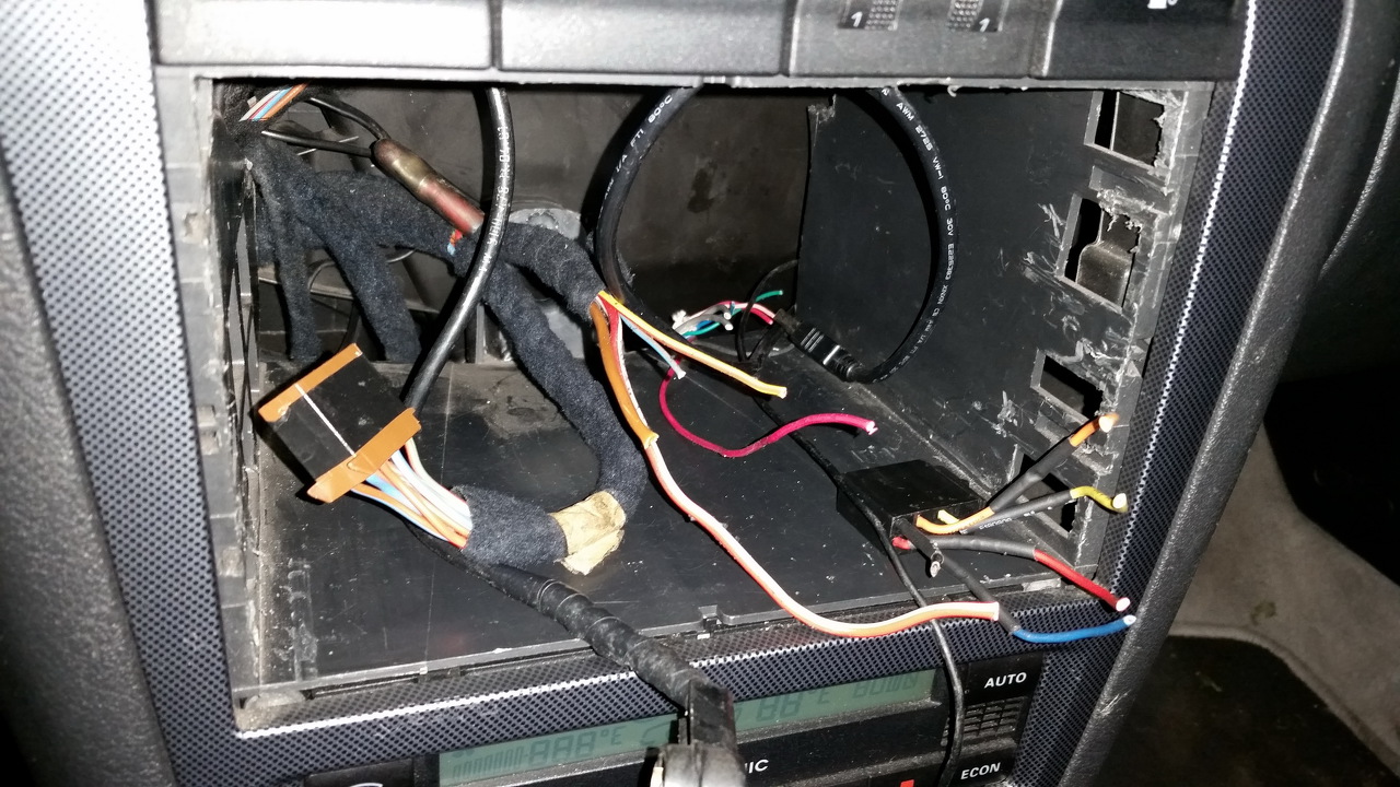

Elakadtam a rádió beszerelésben. Mit mivel kössek össze. Nem egyeznek a színek és ami a kocsiból jön, ahhoz nem találtam leírást hogy mi micsoda. Az előző tulaj gányolta szét mert bekötött onnan még egy erősítőt stb. aztán kb 2 hete elkezdett torzítani a jobb első hangszóróm és kicseréltem de továbbra is rossz volt. ekkor kiszedtem a fejegységet és láttam hogy minden csak szig.szalaggal lett össze vissza tekerve aminek egy rész szétjött és gondoltam rendesen megcsinálom, összeforrasztom aztán zsugorcsővel összerakom... A válaszokat előre is köszönöm

(#) zolika60 válasza HcZsolt hozzászólására (») Nov 14, 2015 /
Színek nélkül sem megoldhatatlan a feladat. Fogsz egy mondjuk ceruzaelemet. Azzal megkeresed a hangszórók vezetékét. Ha a megfelelő kettőre kapcsolod a hozzá tartozó hangszóró kattan. Ha megtaláltad mind a négyet, előveszed a multimétert és kiméred melyik vezeték test, állandó plusz és melyik a gyújtásplusz. Aztán már csak be kell kötnöd az adott rádió bekötési rajza szerint.

(#) Joe_001 válasza HcZsolt hozzászólására (») Nov 14, 2015 /
A csati szabvány ISO dugó a levágotton a piros a kapcsolt+12, a sárga az állandó+12, a fekete a + (test), a többi a készülék világítás, motoros antenna, vagy antenna erősítő. A másikon a 4 hangszóró vezetéke van. Multiméter ennek ellenőrzésére ajánlott. Bővebben: Link Ja, valahol egy antenna vezetéknek is kéne legyen, kéz féle dugója lehet.

(#) HcZsolt válasza Joe_001 hozzászólására (») Nov 15, 2015 /
Köszi az infót. (zolika60 is)
