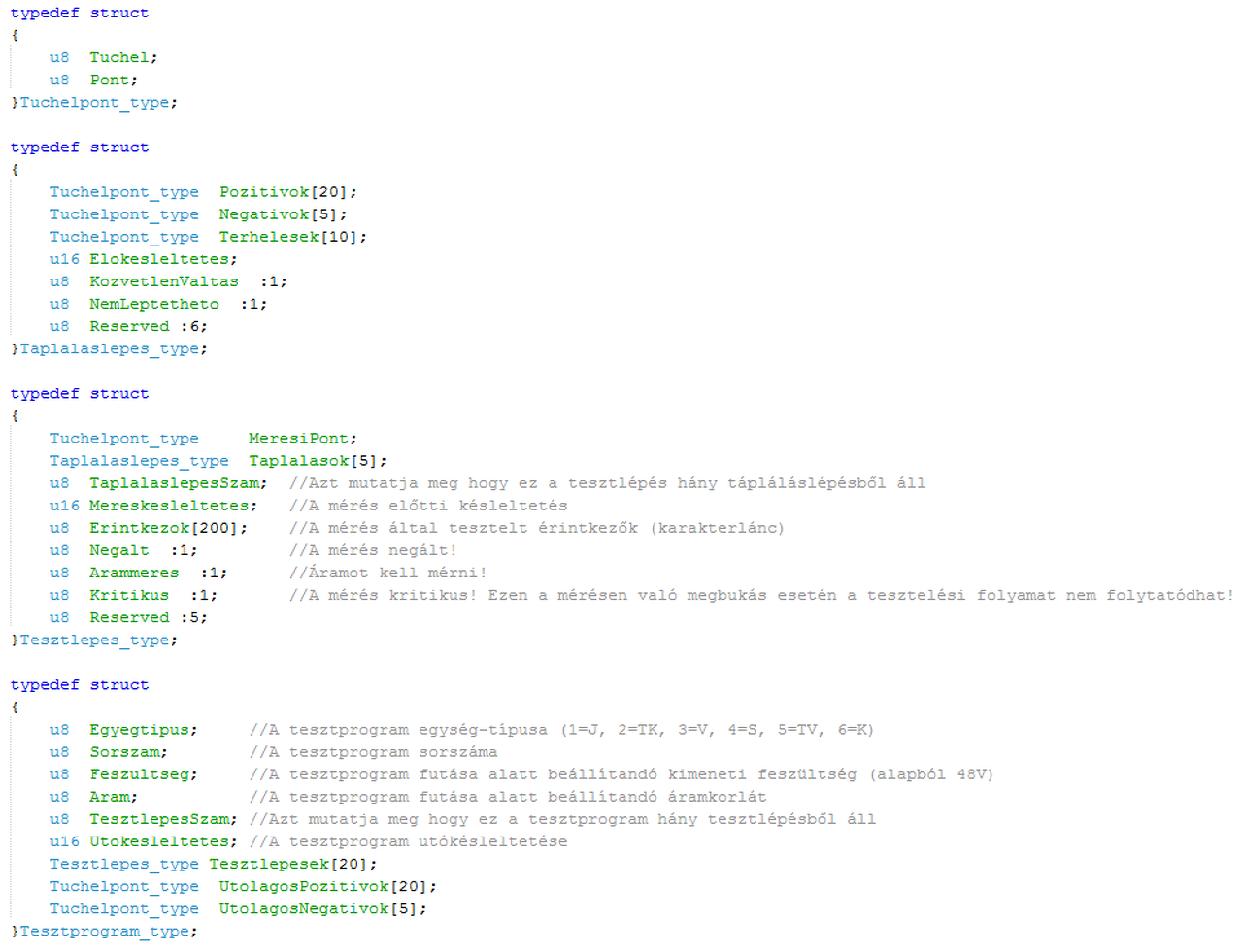

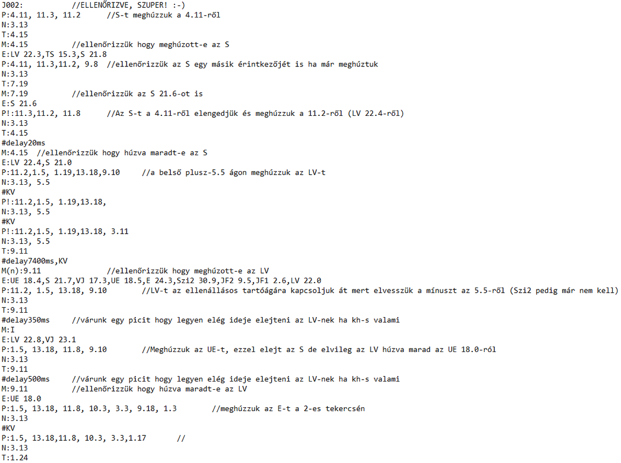

(#) Attila86 hozzászólása Nov 10, 2015 / 1
Fejlesztek egy berendezést, ennek az első lépése hogy a PIC-kel adatokat kell beolvasnom SD-kártyáról. Korábban ezeket az adatokat a PIC programmemóriájába tettem de az sajnos véges, az SD-kártya viszont már kvázi korlátlan adattárolást biztosít. Amíg a PIC-ben voltak ezek az adatok addig jó volt mert a fordító szólt hogyha szintaktikai hiba volt benne mert véletlen elgépeltem valamit. Viszont ha az SD-kártyáról olvasom be az adatokat egy txt fájlból, akkor ott nincs semmiféle biztosíték arra hogy abban nincs hülyeség. Ezért kellett írnom egy függvényt ami megoldja mindezt. Szépen soronként beolvassa a szövegfájlt és kimazsolázza belőle a megfelelő adatokat majd feltölt vele egy elég bonyolult struktúrát. A probléma az hogy annyi féle adat lehet a szövegfájlban és a legkülönbözőbb variációkban hogy a lehetséges esetek száma szinte végtelen. Példaként mutatok két esetet, a legegyszerűbbet ("J001") és egy elég bonyolultat ("J002"). Mind két adatcsomagot ugyan az a függvény olvassa be és minden egyes kis adatot a megfelelő helyre pakol. A kommenteket (a "//" jel után) figyelmen kívül hagyja és ha hibát talál akkor megmondja hogy a szövegfájl hanyadik sorában van a hiba és milyen jellegű. 28 különböző hibaüzenetet tud adni, ezzel nagyon részletesen a tudtunkra adja hogy pontosan mi is a baja a sorokkal. Tulajdonképpen olyan mint egy fordító program.
Itt van róla egy kis videó, itt beolvastatom a kártyáról az összes programot amit talál és mindet leellenőrzi: Bővebben: Youtube
Nem túl látványos dolog, de nagyon-nagyon fontos amit csinál.
Négy napig ezt írtam.
