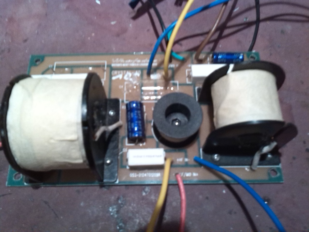

Üdv mindenkinek van egy ilyen 100w-os hangváltóm. Ami az utóbbi pár évben már azt csinálta hogy a magasat nem vágta le csak ha feljebb tekertem a hangerőt, kb 50% ra. Épnek tűnik minden alaktrész rajta, mint ha most vettem volna. Amit meghajt hangládát van benne 1db Sal srp 4050, két db srp 1620, és két piezo magas. Ezek összteljesítménye csak a mélyek 180/270w. Gondolom hogy nem nagyon bírta de sose volt csak párszor meghajtva (panel). Ha mégis az a baja hogy nem bírja, lehet kicsit módosítani hogy nagyobb terhelhetőséget is elbírjon?
Köszi előre is!
(#) P_Laszlo válasza Petyaa hozzászólására (») Nov 7, 2015 / 1
Hát, leginkább sehogy, ezt a váltót szerintem pihentesd. A hangszórókhoz meg kellene valami normálisabban illeszkedőt építeni nulláról. Mondjuk:
Mély: ~3mH
Közép sorosan: 22uF
Magas párhuzamosan: 3,3R + 2,2µF × 10R
(#) Petyaa hozzászólása Nov 7, 2015 /
3db mély van benne kössem a 3.mélyet is hozzá sorosan?
Csak egy mély van, a 40 centis, én úgy értelmeztem. Rosszul gondolom?
(#) Petyaa válasza P_Laszlo hozzászólására (») Nov 7, 2015 /
a 40centis plusz két db 165milis.
Az jó, de a 16-osak ebben az összeállításban mélyként nem működhetnek. Tehát az a lehetőség van, amit írtam.
