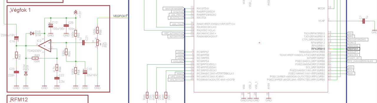

Én eddig úgy hoztam létre hangot PIC-kel, hogy az egyik OC modulját beállítottam ha jól emlékszem 200kHz körüli frekvenciára. A PIC programmemóriájába letároltam egy hangfájlt (const char tömbbe) melyet előtte számítógépen 8 bites mono, 16kHz mintavételezésűre konvertáltam. A PIC-ben beállítottam az egyik timert hogy pontosan 62,5us-onként okozzon megszakítást (a 62,5us a 16kHz periódusideje). A megszakításban pedig megfogom a tömb következő értékét és bedobom az OCxR regiszterbe, ezzel átállítva a kitöltési tényezőt. Ha a hangban épp "csend van" akkor 128 a kitöltési tényező, a hanghullám szerint pedig ez 0-ig és 255-ig tud változni. Az egész végeredménye tulajdonképpen egy 200kHz-es négyszögjel melynek a kitöltési tényezője a hang amplitúdója szerint van modulálva. Mivel a választott vivőfrekvencia (200kHz) bőven a hangfrekvenciás tartomány felett van, így nem hallatszik. (Az egyik áramkörömben volt még a PIC után egy 20W-os kis végerősítő is, és hogy ez ne izzadjon a 200kHz-el véletlen se, ezért betettem a PIC kimenetére még egy kis R-C tagot is. Így megszűnik a PWM és tulajdonképpen magát a hanghullámot kapod vissza.) Ez a valóságban szuperül működött sőt, meglepően szépen szólt! Egy 20 másodperces zeneszámot játszottam le vele próbaképp és kimondottan jó hangja volt. Ha valaki nem hiszi hogy így elő lehet állítani hangot, kérem jelezze és készítek róla neki egy szkópábrát meg egy videót. + Lehet hogy más a frekvenciát változtatja? Azt kicsit furcsának találom. És mi van ha egyszerre több frekvenciát akarsz kiadni? Mert egy zene, beszédhang vagy bármi ami nem szinusz az több frekvencia egyidejű jelenlétéből adódik. Ráadásul úgy hogyan állítasz hangerőt? Idézet: Hasonló módon, mint a frekvenciaváltó kimenetén megjelenő szinusz. Szinusz jellel modulált PWM, vagy a kapcsolóüzemű végfok. Persze ehhez az kell, hogy vivőfrekvencia és moduláló frekvencia is legyen, ne csak a hallható tartományon belüli PWM. „Hogy a PWM változásból hogyan lesz hangmagasság változás, azt én sem tudom, de majd kiderül.” A hozzászólás módosítva: Nov 25, 2015

Az áramkör rajza a mellékelt képen látható. Az autóriasztómban van egy kis végerősítő de simán piezóval is ezt használom, ez látható a második rajzon. És ebből így ez lesz: Bővebben: Youtube
Ja és tessék, itt látható az "egypitty" hang. Miért lenne ennek egyen komponense?
