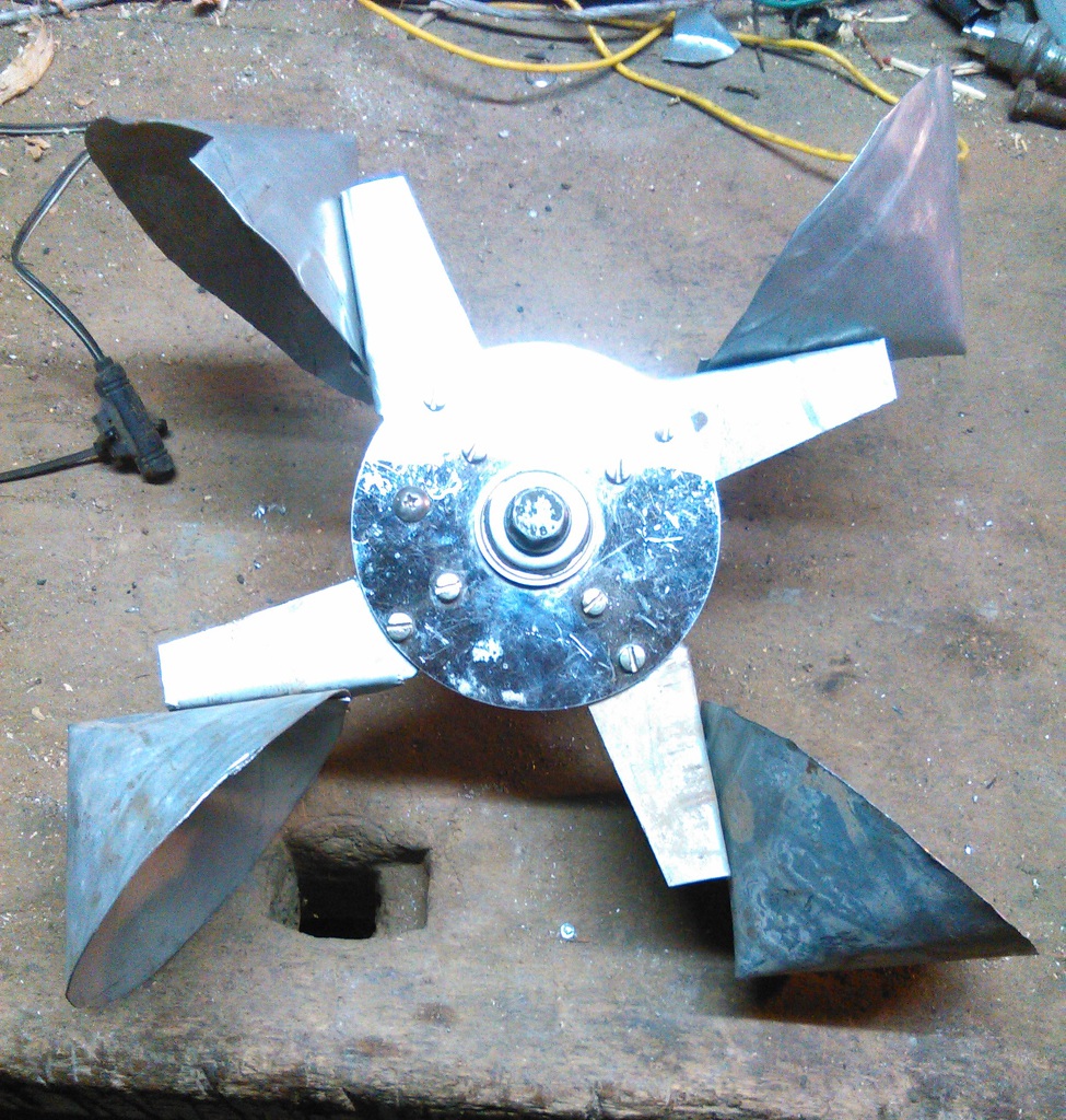

(#) Iszkakof István hozzászólása Dec 10, 2015 /
Haladok az anemométeremmel. Reménykedjünk, hogy jó lesz és a kúpok tartó lemeze nem fárad el hamar.
Mellékelek két képet.

(#) Iszkakof István válasza Iszkakof István hozzászólására (») Jan 3, 2016 /
Elkészült az előbb bemutatott anemométerem. A gond az vele, hogy nincs kalibrálva. A kalibrálás majd csak sokára lesz lehetséges. Addig megelégednék megközelítő értéketekkel, ugyanis csak mint érdekesség figyelem a szélsebességet. Arra gondoltam, hogy nem-e lenne valakinek valami ötlete, hogy lehetne számolással megtudni valamilyen eredményt. Hány tengelyfordulat, mekkora szélsebességnek felel meg? Megadnák néhány adatot is. A szélkerék külső átmérője 33 cm, a bádog kúpok alapjának átmérője 10 cm. Négy kúp van, csapágyon forog a tengely.
Valaki, ha adna valami útmutatást, én is számolgathatnák.
(#) Stewe válasza Iszkakof István hozzászólására (») Jan 3, 2016 /
A legegyszerűbb megoldás kivárni a szélcsendet, és autóval forgalommentes úton, tetőablakon keresztül kalibrálni a sebességmérőhöz....
Legalább egy méterre a kocsitető fölött, hogy a karosszéria áramlásbefolyásoló hatása ne legyen jelentős!
Több mérés 10-30-40-60km/h sebességeknél, és fel lehet venni a szélsebesség-fordulatszám görbét (egyenest? )
A számítással kár vesződni, mert a forgási sebesség a szélsebességből adódó kerületi sebességből épp a veszteségek figyelembevételével lenne számítható, ami ugye ismeretlen....

(#) Iszkakof István válasza Stewe hozzászólására (») Jan 3, 2016 /
Semmim se függ attól, hogy tudom-e mennyi a szélsebesség, vagy nem, csupán szórakozás. A kalibrálás elmarad akkorára, amikor jobb idő lesz. Addig kellett volna valami szükségmegoldás.

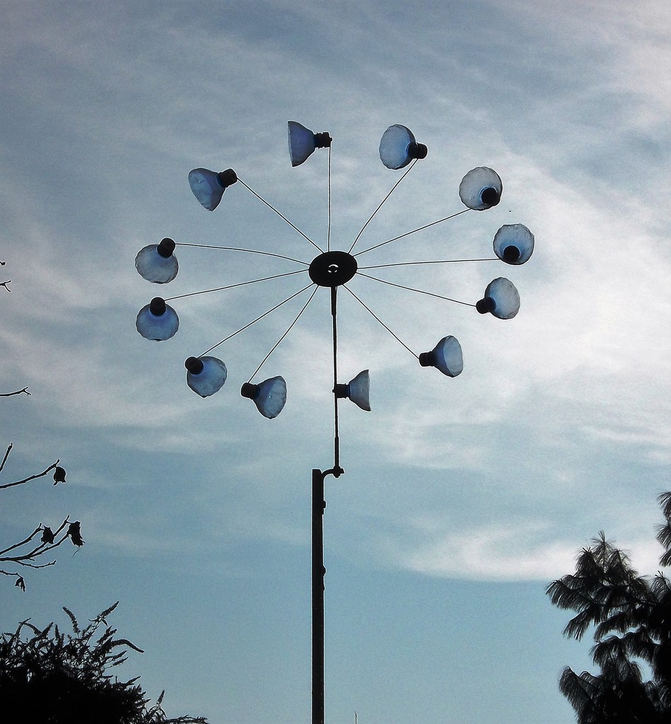

(#) sziriusz hozzászólása Jan 6, 2016 /
Nekem is van egy kalibrálatlan forgó szerkezetem...
Egy szélgépeket kedvelő ember kapuja nézhet ki a fényképen látható módon is.
Sokan megnézik, főleg a gyerekek. Szokatlan, mert forgás közben látszólag változik az alakja.
Könnyen elkészíthető. A pillepalackok tetejét 3 mm-es, "V" alakba hajtott horganyzott drótok tartják, ami horganyzott lemezre van forrasztva. Egy kihegyezett, 4 mm átmérőjű tüskén forog, a leesés elkerülése miatt egy kb. 50 mm hosszú furatban.
Remélem lesz akinek megtetszik.
(#) lehar válasza sziriusz hozzászólására (») Jan 7, 2016 /
EZ tényleg , nagyon ötletes . Amilyen egyszerű , olyan látványos . Gratula .
(#) Iszkakof István válasza sziriusz hozzászólására (») Jan 7, 2016 /
Egy ismerős azt mondta, hogy egy darab mágnest elhelyeznél egy lapát nyelén, ami elmegy egy reed relé előtt és már kész is egy anemométer. A kalibrálást majd megoldod valahogy.
(#) weend válasza sziriusz hozzászólására (») Jan 7, 2016 /
Hogy tudott a csillár kirepülni az udvarra?
(#) sziriusz válasza Iszkakof István hozzászólására (») Jan 8, 2016 /
Üdv István!
Mikor a Darrieussal foglalkoztam, volt szélsebesség és fordulatszám mérőm, most pihennek. Ha kell, majd elindulnak.
Ami forog, abból nem biztos, hogy lehet szélsebesség mérőt készíteni, gondolom én. Ha csak egy reed relé kell hozzá, azért érdekelne, hogy mér az sebességet.
Én kerékpár sebességmérő segítségével készítettem el mindkét mérőeszközt. Az elkészítéshez leírtam pár megfontolásomat, a bemérés utáni beállítást egyszerűvé tevő Excel táblázattal együtt feltettem ide a fórumra. Megtaláltam, és mellékelem a szöveget, hátha van ennél jobb módszer is.
(#) btoti válasza Iszkakof István hozzászólására (») Jan 9, 2016 /
A szélsebesség (Vsz) m/s-ban:
Vsz=2Pi*R*n/60*tsr (R-a külső sugár m-ben, n- a fordulat 1/perc-ben, Vsz-m/s-ban)
A kúpos szélmérőd tsr értékét én 0,25-re saccolom. Az én merőkanalasomé 0,3 bemérés szerint, és kb. 2-20 m/s-s tartományban állandó értékű az itt elvárható 5-10%-s mérési pontosságon belül.
A fenti képletbe behelyettesítve a te értékeid: R=0,33m, tsr=0,25, n=valahogy leolvasott
Vsz=(2*Pi*0,33/60*0,25)*n=0,138*n ~ 0,14*n
A pontosításhoz a kalibrálás persze szükséges. A te szélmérőd mechanikai tehetetlensége elég nagy, így a széllökéseket késleltetve, "csillapítva" fogja követni, de saccoláshoz jó lesz az.
