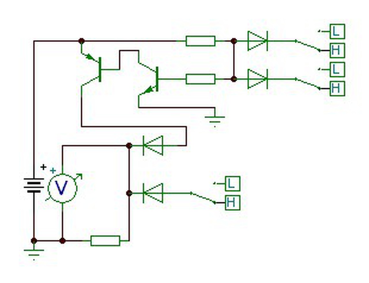

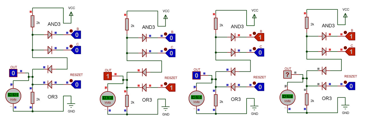

Sziasztok. Egy kis problémába ütköztem.
A jobb oldali kapcsolást akarom megcsinálni, csak nem ic-ével hanem 2-2- diódával, mint ahogy a bak oldali kapcsolás mutassa, (egymás után van fűzve egy AND és egy OR, és vezérli a 74390 MR bemenetét).
A probléma az, ha diódákat használok, csak lebeg a logikai szint az MR lábon.
Az elv az jó, mert külön működik a diódás AND és OR, csak összekapcsolás után van a probléma.
(a kapcsolás nincs elkészítve, csak elméleti síkon próbálkozom még).
Valakinek valami ötlete???

(#) pont válasza kegyetlen19 hozzászólására (») Nov 30, 2015 /
Összekötve lesz egy lehúzó ellenállásod, egy felhúzó ellenállással összekötve (diódán keresztül) ez kvázi egy feszültségosztó, a se nem magas se nem alacsony tartományra...
(#) kegyetlen19 válasza pont hozzászólására (») Nov 30, 2015 /
Igen, azt én is észrevettem.
Az OR jól működik. Az AND-is félig, míg csak az egyik bemenet „magas” addig a kimenetel „alacsony”. De ha mindkettő bemenet „magas”a kimenet csak „lebeg”, na erre kéne valami megoldás.
Várom a lehetőségeket. (lehetőleg egyszerűeket)
(#) Hp41C válasza kegyetlen19 hozzászólására (») Nov 30, 2015 /
Lehet, hogy a szimulátor szerint a 4. esetben a szint hibás, az adatlap szerint a 2.17V már magas szintet jelent.
Mégsem ajánlom a megvalósítását. Egyrészt a megoldás nagyimpedanciás és emiatt lassú és zavarérzékeny. Egy TTL áramkörben 10ns átkapcsolási idők fordulnak elő. A feladatra fejelsztették ki a 74(LS)51 -et. Adatlap
A 4. felállásban egyszerűen nincs ahonnét tiszta magas jel jöhetne. Egy komplementer tranzisztorpár nyitásához a szimulátor szerint elég lehet az ellenállás utáni fesz, így 3.64 v-ot mutat a szimulátor. De nem véletlenül vannak kapuáramkörök.

Ez egy 4 karakteres stopper, 74390-es számlálóval. Az „59” utáni, vagyis csak az „5” utáni automata reszetelés lenne a MR bemeneten keresztül. És plusz egy manuális reszet, az egész számlálohoz.
