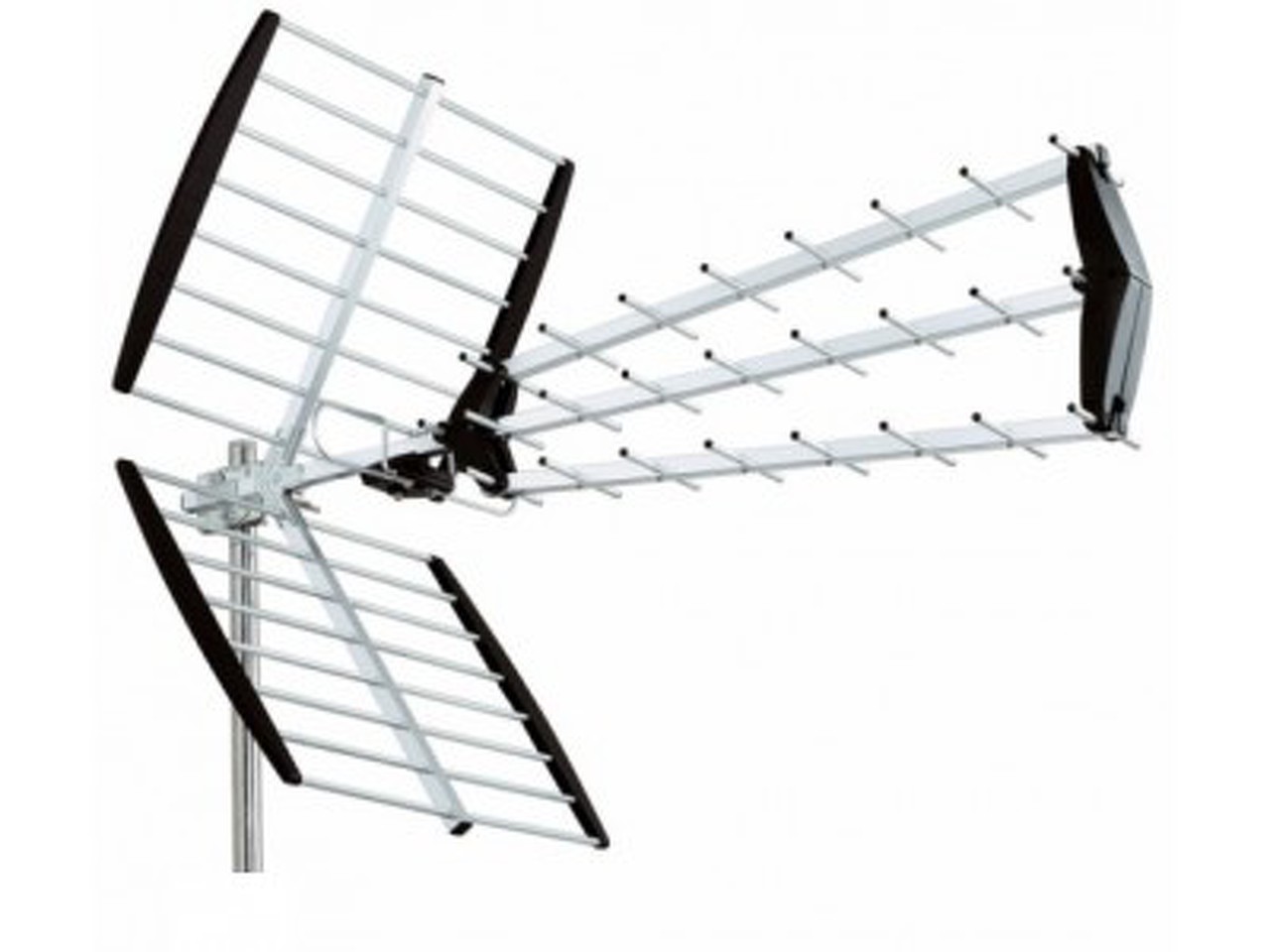

Édesapámék át szeretnének térni kábelesről DVB-T-re. Már van egy triplex antennájuk, kb. 14dB nyereséggel. Az adó kb. 50km légvonalban (Szlovákiából vagyunk.), de padlásról egy tv-n szépen megy. De 3 tv-n szeretnék nézni. Osztóval van most megoldva a kábel tv. A tervem az, hogy az osztón a kábel tv kábelét kicserélem az antenna kábelére. Az osztó vesztesége 6 vagy 7 dB. A kábel kb. 25m, réz a közepe alu az árnyékolás. Ha mindent kivonok szerintem durván 6-7dB marad a tv-ken.
Elég így is a tv-knek?
Szóba került antenna csere, és ilyenre gondoltam:
Antenna
Ebben van erősítő 37dB így a nyereség. Elég lehet 3 tv-hez?
A hozzászólás módosítva: Nov 8, 2015
(#) GImre hozzászólása Nov 9, 2015 / 1
iZsolti!
Ezt az antennát (Synaps) erősítő nélkül sokat szereltem. Elég jó választás. Az erősítős változatot nem ismerem, de a megadott erősítés értékével erőteljes fent tartásaim vannak! A nagy erősítés miatt nem hiszem, hogy kis zajú erősítő fokozattal szerelték! Így pedig jelentős Kersztmodulációs torzításra számíthatsz...
Ha biztosra akarsz menni, akkor a Tekatel Mandarine erősítős verziót választod.
http://www.betacom.hu/antenna/tecatel-mandarine-fold-lte-triplex-an...a.html
Az 50 km-es távolság esetén ha a terepviszonyok jók, elegendő nyeresége lesz. A Saját tapasztalatom alapján nagyobb távolságból is jó vételt biztosít.
A 3-as osztó vesztesége minimum 7dB, és az UHF sáv tetején lényegesen nagyobb kábel csillapítással kalkulálj!

(#) GImre hozzászólása Nov 11, 2015 / 1
Rendeld meg webáruházban!
http://bolthely.hu/infotechkft/id/01436_TECATEL_Mandarine_DVB-T_tri...ig_TV_
Keress rá akár más áruházakban. Ne feledd! Az erősítőt dipóllal külön kell megrendelni hozzá!
A sáv tetején a többi antennának nem lesz ilyen nyeresége, és nagy eséllyel kockásodni fog, vagy nem is lesz vétel. Ha most spórolsz, akkor lesz a drága, mert később ugyan úgy meg fogod venni!
Szerbiában sokat vittek ki, és kiválóan működnek.
(#) Joe_001 válasza GImre hozzászólására (») Nov 11, 2015 / 1
Azt antennát a jobbról alul sokat hordtunk be a 80-as években, a Gorenje Elrad gyártotta a Német WISI licence alapján, TV koax 4593 volt a neve a IV-V sávban ment, de gyártottal rövidebbet egy sávra 4543, 5043 az értelem szerűen jobb volt, (Az első kettő a sáv a második kettő az elem számot takarta) Külön balun dobozzal fejerősítő is vehető volt hozzá, kb 3-4 csatornát fogott UHF sávban, csodát csinált a szemcsés, alig élvezhető képpel pontos hangolás után, mivel az a kis zajú tranyó a lehető legjobb helyen volt. Ennek ellenére nem alkalmaztam egy idő után, mert javítása körülményes volt, 6m-t kellett min 2x mászni hozzá, +a tranyó csere. A széles sávú erősítőket. nem praktikus alkalmazni amúgy sem olyan helyen ahol a közelben nagy teljesítményű adó van mivel az leültetheti. Az 5043-at most is szívesen alkalmaztam, vettem anno balunt hozzá, digire is kiváló, hasolló paraméterei lehetnek mit a baloldali antennának, a két antenna a sáv tetején kb hasonló nyereséget produkál, a jobb akkor használandó, ha szűkebb irányítottság szükséges. A fejerősítő F csatiját pedig időjárás ellen védeni kell önhegedő gumiszalag +szigszallaggal. Részemről az erősítőt a fejben kihagynám, az antennát tenném ki 6m 5/4" horganyzott csőre ez minimum a 4 osztót hozza, és nem kell aktív elem a rendszerbe, közvetlenül a tvbe a jelet, ha most 1 tvre jó a kép akkor rendben kell legyen. Erősítőt később is lehet tenni közvetlenül az osztó elé, mászni se kell. védett helyen is van.
