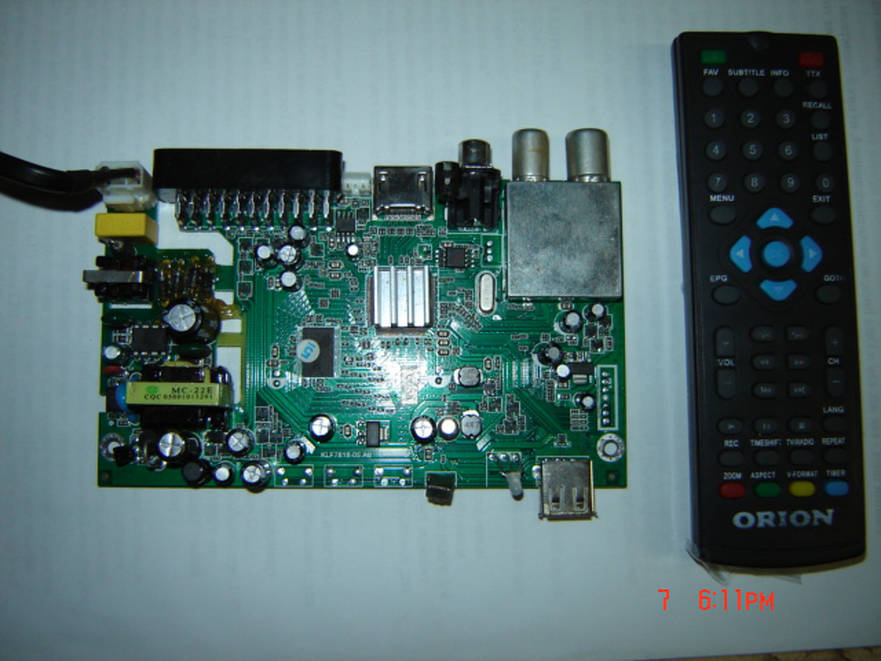

Sziasztok. Van egy Orion DVB-T R800 típusú beltérim. szeretném át alakítani DC 12V osra, hogy lakókocsiban használható legyen. (Nem szükséges a 230V rész a későbbiekben.) Csinált valaki már ilyet?
Netről ollóztam egy képet a belsejéről. Ha valaki érdemben tud segíteni, esetleg Bp környékén el vállalja akkor elviszem neki, és természetesen megegyezés szerint fizetnék is érte. Ha egyszerű a beavatkozás akkor magam is nekiállok. A hozzászólás módosítva: Nov 12, 2015
