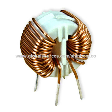

Oké. Lenne vagy két kérdésem.
- Ha elszeparálom jobban a 230-as szűrőt, az miért lesz nekem jó?
230V azért elég kevés, hogy ott átüssön. Nem is értem miért ez a nagy dolog. Még ha át is üt, max a biztit kiveri. Azért természetesen elkezdtük ezt a témát kivesézni, és tesztelgetni.
- Ha a huzal bír 2.75kV -ot, akkor meg mit túráztassuk magunkat? Nem életveszélyes, nem egy leválasztó transzformátor ez...

(#) pepe1125 válasza szendi001 hozzászólására (») Dec 11, 2015 /
Értem én a viccet. Zavarszűrő korrigálva.
Nem igazán értem ezt az elrendezést nem a primer oldalra szokták tenni?!
Szép ez a műanyagos zavarszűrős tekercs, de azt magyarázzátok el nekem, mi értelme van 230V hálózati feszültséget így külön szeparálni?!?!?! Műanyag szigetelés, elválasztás, stb...
Miért kell, milyen biztonságot ad ez? (Tényleg nem tudom, mert érintésvédelem szempontjából a hálózati oldalon nem piszkálja senki, meg amúgy is akkor kiönthetnénk műgyantával is.)

(#) szendi001 válasza pepe1125 hozzászólására (») Dec 11, 2015 / 1
A huzal mechanikus rezgésre (brumm, rázkódás) kophat. Egyből ott van a menetzárlat. A másik a gyűrű bevonatának éle: Ez vághatja a huzal belső felét. Ha a táp nyirkos környezetbe kerül átüt a betáplálási oldalon látszólag minden ok nélkül. Nekem tényleg mindegy amúgy.
Köszönöm! Ezt a választ vártam! Végre valaki megindokolja, hogy MIÉRT. Ez kell ide a fórumra. Válaszok. Tényleg köszönjük tőled a remek megfogalmazást. És valóban milyen igaz.
Volt egy pár aktív hangfal, aminek a 99%-ban pontosan a hálózati zavarszűrő kimozgatta magát.
Még egyszer kösz. (Nem mindegy amúgy! Nagyon nem mindegy! Kell oda a rögzítés! A vasmag festett lekerekített, nem sérülhet a huzal rajta, viszont vannak ferritek, amiknek érdes a széle. Tessék figyelni rá.)
