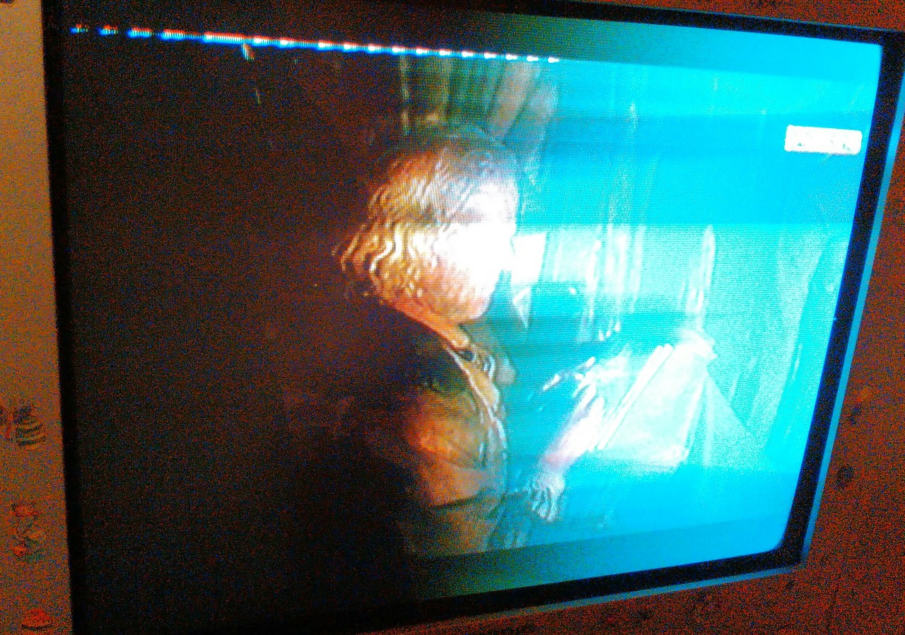

Grungig stf-55 típusú televízióm egy sikeres hibás színkezelési javítás után pár hónapig tökéletesen ment, de karácsonyra úgy gondolta megajándékoz ismét egy remek hibával ami a képen tökéletesen látszik, miszerint balról elkezdett elsötétülni a képernyő ami igazán sötétebb filmeknél teljes sötétség azon az oldalon valamint csíkos a kép többi része.Érdekelne hogy foglalkozni érdemes-e a készülékkel, vagy ívesen meg kell javítani és nem pocsékolni rá a vagyont?

(#) villanyipi válasza villanyipi hozzászólására (») Dec 26, 2015 /
Akit érdekelne a hiba, és javítása, az egy szem púpos elégett lábú kondenzátor volt a nagy fesztrafónál(sortrafó) név szerint 22µF 250V, helyet cserélt egy 400 voltossal azóta a kép ismét gyönyörű

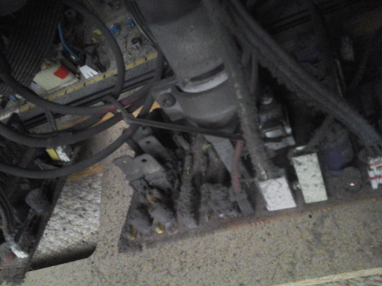

Sziasztok,koszi az eddigi segitseget a thomson projektoros tv-vel kapcsolatban.Kiszedtuk a belsejet,amin ugy egyben a lampak meg minden mas van.Nem tudom az elozo szerelo mit csinalhatott rajta,a tapon kivul,mert csupa kula az egesz.Remelem a kepeken jol latszodik.Hogy tudom ezt a poros trutyit letakaritani,hogy ne tegyek semmiben kart,olyan mintha olajos por lenne,nemi szosszel......
(#) stevepapa válasza szikkancs81 hozzászólására (») Dec 29, 2015 /
Ezt írtam, valamelyik csőből folyik az olaj, vagy akár többől is. Fürdőkád (mikor senki nem figyel , jó meleg mosószeres vízzel, ecsettel tisztára mosod. Lejön róla, utána radiátor, vagy egyszerűen lerakod meleg helyre száradni. Semmit nem tesz tönkre. Ki kell deríteni melyik cső tömítése ment tönkre. Az olajra vigyázz, mert csak ami benne van az jó hozzá. Le kell ereszteni az olajat, lemosni, szárítani. Az eredeti tömítés alá, tenni valamit, hogy jól zárjon. A műtét után a konvergenciát újra kell állítani. Egy ilyen kb 2-3 napos mutatvány, és ha nem vagy alapos. Nem garantált a siker
