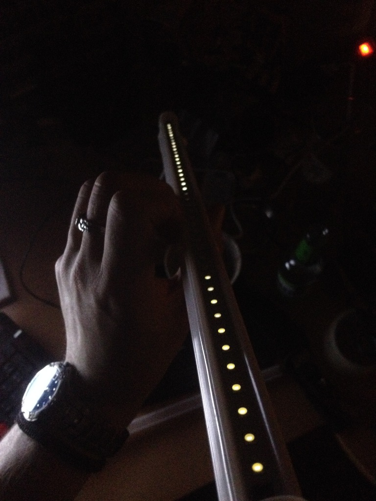

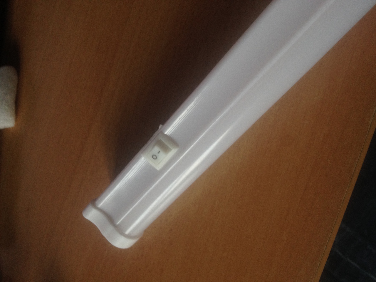

Vettem pár napja egy ledes "fénycsövet. Teljesen szép és jó, a fénye is tetszik, a gond az vele, hogy lekapcsolt állapotban, sötétben dereng. Nem tudok rá jobb szót, nagyon halványan világít, ami mondjuk éjszaka eléggé idegesítő. Legalábbis nekem. Az lenne a kérdésem, hogy van-e erre bármiféle megoldás, a konnektorból való kihúzáson kívül?
(#) nedudgi válasza sastas01 hozzászólására (») Dec 31, 2015 /
Világító kapcsoló, vagy dimmer van bekötve? Esetleg kapacitív csatolással kapja az áramot, akár a szomszédtól.
(#) sastas01 válasza nedudgi hozzászólására (») Dec 31, 2015 /
Egy sima billenőkapcsolója van az oldalán. Dimmerről nem tudok(igazából azt sem, hogy mi is az). Egy soic8as IC meg pár 1206-os kondi és ellenállás van rajta a ledeken kívül.
A hozzászólás módosítva: Dec 31, 2015
(#) Balázs válasza sastas01 hozzászólására (») Dec 31, 2015 /
Esetleg ha fordítva dugod be a konnektorba? Lehet, hogy a kapcsolója csak a fázist szakítja meg.

(#) sastas01 válasza Balázs hozzászólására (») Jan 1, 2016 /
Fordítva bedugás esetén is ugyan az a helyzet

(#) sastas01 válasza hobbyboby hozzászólására (») Jan 2, 2016 /
Nem ugyanezt értem el akkor, amikor a dugvillát megfordítottam?
(#) Bakman válasza sastas01 hozzászólására (») Jan 2, 2016 /
Igen.

(#) hobbyboby válasza sastas01 hozzászólására (») Jan 2, 2016 /
Akkor viszont a kapcsolóban levő glimmecske zavarhat bele erősen a dologba.
Nekem itt a lakásomban az átjáróban van visszajelző-nyomógombos ki-be kapcsoló.
Jelenleg egy 11W-os kompakt lámpával megy, ám egyszer tettem bele - kisérlet ként -
LED-es körtét.
Az szinte ugyanezt csinálta - úgy "derengett".
Mindenképpen látszik és gyanítható - a glimmen keresztül néminemű "szivárgó" áramhoz jut ....
Egyik megoldás - ki kell iktatni azt a glimmet (és az ellenállását) az áramkörből!
Legfeljebb majd nem lesz visszajelzés ... nagy kaland.
Na ezaz, hogy nincs benne. Legalábbis én nem láttam. Sima kapcsoló. Annyi csak, hogy mindkét végéről táplálható, illetve sorba fűzhető. Gondolom egy kábel megy végig benne... Ez még fontos infó lehet, de énsem értem mi a franc baja van....
