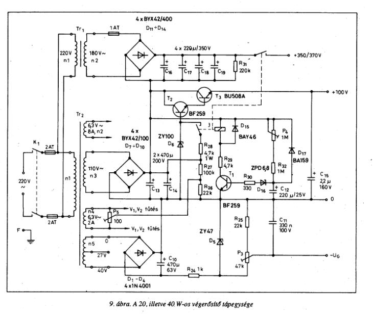

Van valami alapvető különbség PL500, 504 és 509 között? Ha az 504 és 509 helyére 500-at teszek, át kell számolni az ellenállás értékeket? Ezen linkk közül csemegéznék, de csak 500 cöveim vannak.
Az 500 az 504-el csereszabatos, de az 509-es az más kaliber.
EL34/PL500? A fűtés tudum eltér az E és a P széria között.
Találtam egy EL34-es kapcsolást a 2001 RT ÉK-ban, aminek a kimenője pont olyan vasra van tekerve, ami van nekem is. Ha csere szabatos, akkor nem bajlódnék a kimenő méretezéssel. Vagy ha nem, akkor értékben hogy hasonúlnak egymáshoz, mert akkor elcserélem, vagy eladom, és konkrétan azt a kapcsolást építem meg.
RT-ben valahol a 90-es évek közepe táján volt PL500-al is 30W körüli PP kapcsolás, ha emlékem nem csal.
Ha PL500-as csöveid vannak, akkor ahhoz tervezett kapcsolást építs. Bővebben: Link
Bővebben: Link Inkább nézelődj a csöves erősítő építés fórumban, ezek is onnan valók.
Köszönöm kapcsolást! De ennek nem vagyok híján, rá guglizva is annyi mint égen a csillag, csak tudnám mi az ami a legjobb! Itt kimenővel vagyok bajban, de majd megoldom akkor. Ez a téma már máshova tartozik, itt már off.
A csöves végfokok kapcsolása kevéssé tér el egymástól. Hogy milyen lesz a hangja, azt elsősorban a kimenőtrafó határozza meg.
Jópár éve építettem PL500PP-t, de volt hogy 504-et raktam bele, csereszabatosak.
400V anódfeszültséggel 40W kivehető belőle, ezt mértem.
Köszönöm a segítséget!
Maté: ezt a 40W-tot már írta más is, de érdekes. PL50X-ekkel jellemzően 10-20W-os kapcsolások vannak, 1-2 30W elvétve, de e felett már inkább az EL34 a jellemzőbb. Esetleg nem szeteti a cső ezt a magasabb anód feszt? Na meg hát a csövek az anód áramra érzékenyek, az meg korlátozható.
Ezek a csövek elsősorban a segédrács feszültségére érzékenyek, ami nem lehet magas, mert különben elszaladnak (lásd pl. APX100-nál ha meghibásodik a VR150). Szét is lehet őket hajtani, elvégre olcsó pótolni őket (már használt anyagból), de én mégis inkább a mérsékeltebb teljesítmények felé terelnélek, jobb minőségért cserében. 25W vagy 30W PP.
Az EL34-et meg ne keverd bele, mert másra készült cső. A PL-ek impulzus üzemre lettek kitalálva, az EL34 meg hangfrekvenciára. A hozzászólás módosítva: Jan 5, 2016
Csak érdekességképpen írtam a 40W-ot, 20-30W-os kapcsolásokkal találkozni.
Nálam 150V Ug2-vel megy.

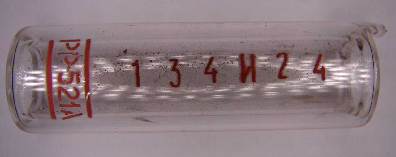

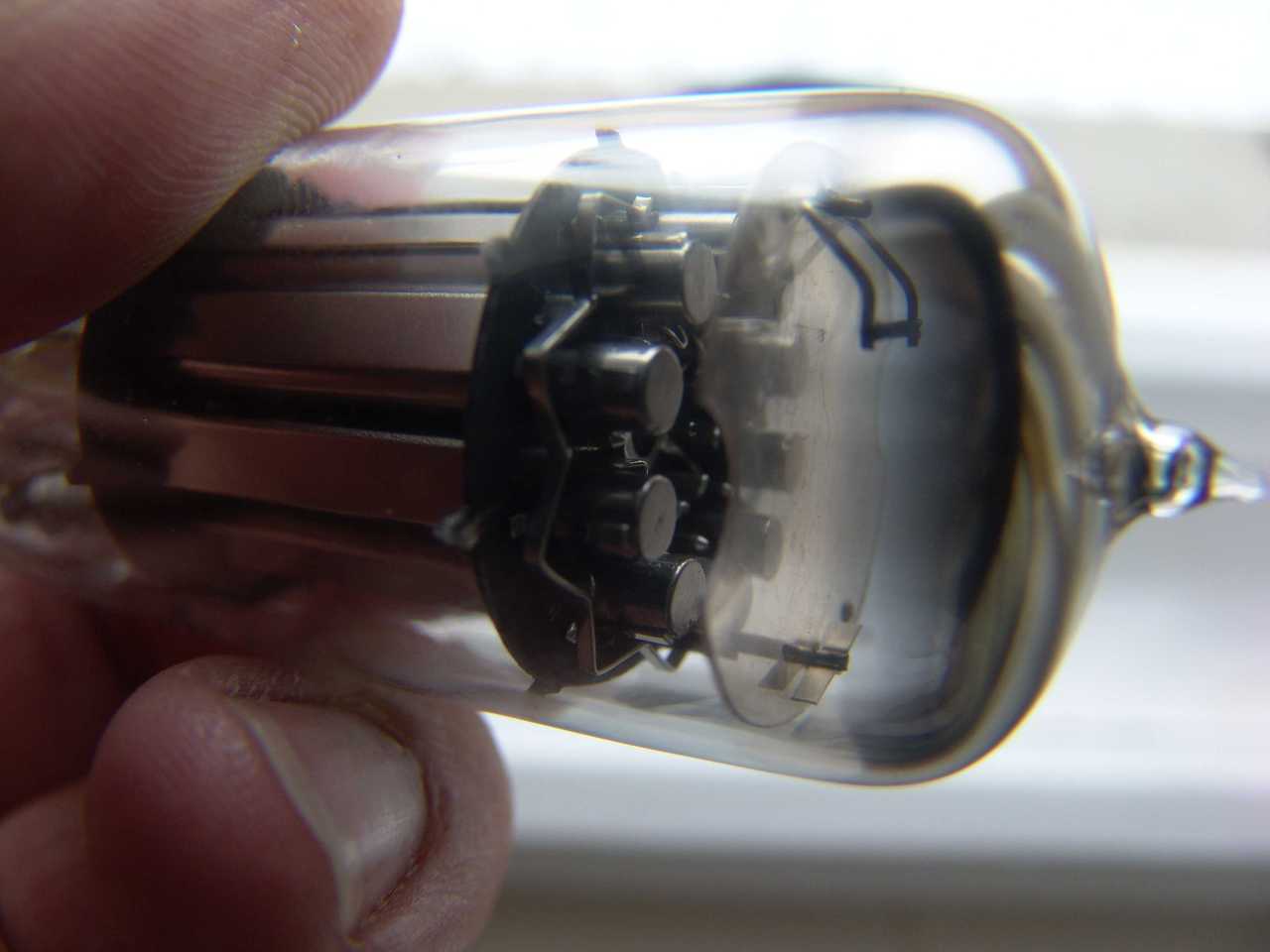

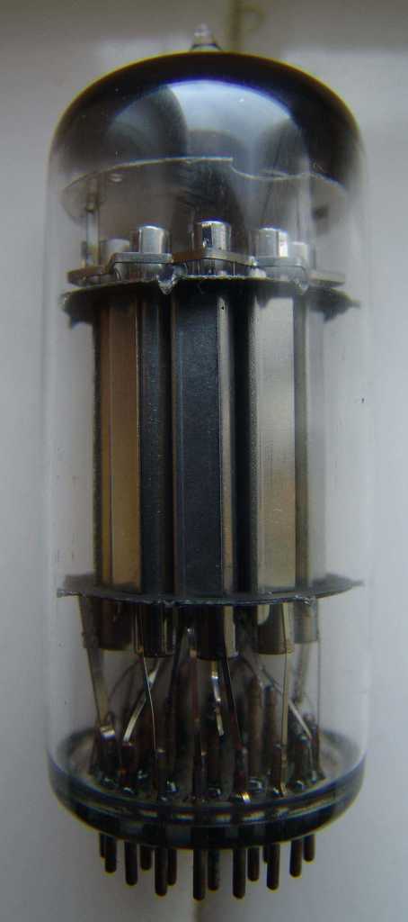

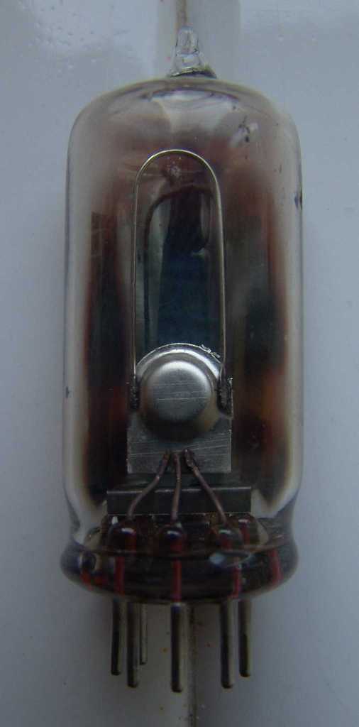

Elektron csöveket gyűjtök s van 1-2 cső amiről semmit sem sikerült kiderítenem.
Tudom az utolsó nem elektroncső de 1 rakás cső között volt. Ha valakinek van kedve cserélgetni vagy van eladó érdekes csöve az érdekel.
A harmadik egyértelműen fotocella, de a negyedik is sanszos.
A hozzászólás módosítva: Jan 11, 2016
Viszont az első kettő azóta sem hagy nyugodni... Tudnál más nézetből is képet készíteni?
Az utolsó szerintem villanócső vagy valami gázos gerjeszthető cucc. A második meg szerintem valamilyen speciális dióda.
Az első erősen mágneses és ugyan az látszik körben a második sem mutat mást a másik oldaláról sem de ha gondolod holnap körbe fotózom.
Ha tényleg "gyüjtő" vagy, akkor ezt tarsd meg és ne add oda, bármit is igérnek...
